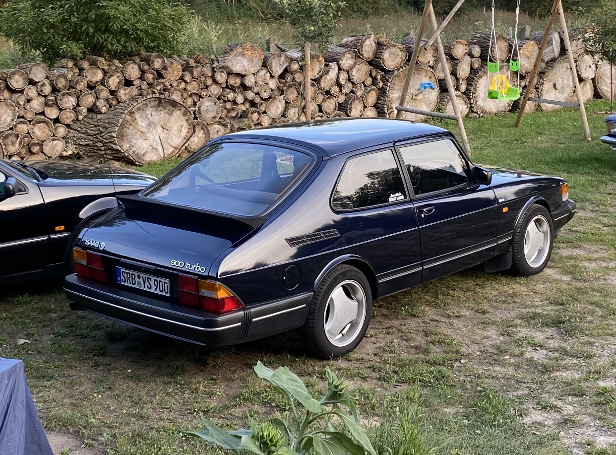

Moin, möchte gerne ein 900 Coupé Vollturbo mit der 16" Zoll bestücken und hadere bei der Bestellung zwischen 195-50 R 16, 195-55 R 16 bzw 205-50 R 16. Was habt ihr für Erfahrungen gemacht? Fahrzeug ist komplett original. Gruß vom Doc

Moin, okay, danke für eure Antworten. Denke ich gehe auf 195-50 R 16. Habe auch keinen Bock auf Stress beim Dekra bzw zu viele Auflagen und das es iwo schleift. 6,5er Breite mit 195 it ja auch noch legitim. Gruß vom Doc

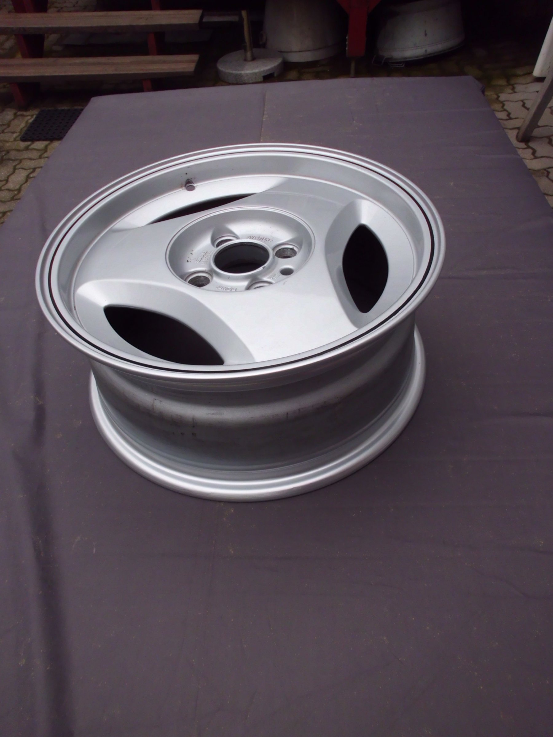

Hallo, ich hab mir aktuell auch ein paar 16 Zöller hübsch gemacht und plane auch in dem Format 195/55 R16
Hat die jemand Eingetragen? Und kann mir evtl. mit einer Kopie von Deinem Schein weiterhelfen?

Ja, aber eben alles nur mit 195 50 R16 und nicht 195 55 R16, die hft hier in #11 vorschlägt.
Einzelabnahme ist mir schon klar und ich scheue weder (Such-)Arbeit noch Kosten.:cool:
Ich bin nur gerne mit Unterlagen vorbereitet, bevor ich da 3 mal hinfahre.
Dokumenten-Gängelei á la Passierschein A38 ist mir zuwieder.
Ich würde, wenigstens habe ich das so gemacht, mit den Unterlagen der Saab-Freunde (für die Traglast der Felgen, für den schwereren 9K) und einem Ausdruck eines Reifenrechners (der sowohl Reifenumfang und evtl. auch Freiraum im Radkasten anzeigt), beispielsweise
https://www.reifenrechner.at/ (Achtung: diverse Reifenrechner zeigen unterschiedliche Umfänge an)
zum Vorgespräch mit dem "aaS" Deines geringsten Mißtrauens gehen und erst danach (nach dessen weiteren Wünschen oder Marotten) die kostenplichtige Begutachtung machen lassen.
Beim 9K ist es mir mit dieser Methode sogar gelungen, mehrere Reifengrößen anhand der Unterlagen ohne mehrfache Montage der unterschiedlichen (noch nicht vorhandenen) Größen, ins Gutachten, und dann in die Papiere, aufnehmen zu lassen !
