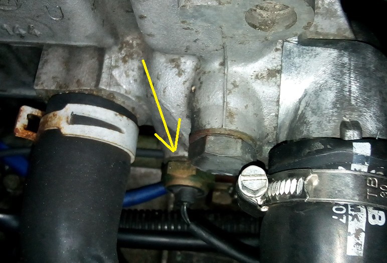

Welcher Sensor?
Habe Motronic und kann diesen Sensor nicht eindeutig zuordnen. Welcher ist das ?
Würde ich im ersten Ansatz für die Kühlmitteltemperatur halten.
Der sitzt oben links hinter dem Ventildeckel.
Kann mir auch keinen Reim darauf machen, was die Aufgabe ist. Ich habe auch keinen Öltemperaturanzeiger. Alles standard wie gekauft mit der 131 PS Maschine B204i und Motronicsteuerung. Bj 1999
Das ist der Sensor für die Temperatur Anzeige im Kombiinstrument.
Lg Nase
Und schaltet bei dem MY auch den Kühlerlüfter, was noch etwas wichtiger ist.
Also verstehe ich richtig:
Dieser Sensor dient nur der Einspritzanalge:
OEM 15393755 Sensor, Kühlmitteltemperatur (ohne Kabel, da vorhanden mit Stecker)
  • Saab 9-3 (-2003): alle Modelle, Motor alle Benziner
  • Sensor Funktion: für Einspritzanlage
Und dieser Sensor
OEM 9182205 Sensor, Kühlmitteltemperatur (mit Kabel und Stecker)
  • Saab 9-3 (-2003): Modell bis 2000, Motor B204-
  • Saab 9-3 (-2003): Modell bis 2000, Motor B234i
  • Sensor Funktion: für Anzeigeinstrument
  • Sensor Funktion: für Kühlerlüfter
Wenn ich den 9182205 tausche, muss ich da die die ganze Kühlflüssigkeit ablassen?
Nein, der Kühler liegt ja größtenteils tiefer. Wagen schief stellen und Ausgleich entleere minimiert die Menge.
Und das blöde ist, man sieht nicht an der Anzeige wenn der von der Motronic zu wenig anzeigt.
Vielen Dank, hab´s verstanden und werde den Sensor jetzt ersetzen.
Er war der Verantwortliche für das Flackern des Check Engines (immer wieder und dann plötzlich weg). Stutzig wurde ich durch ein leichtes Zurückgehen der Kühlwassernadel bei Vollgas. Ging die Drehzahl dann zurück bewegte sich die Nadel wieder geringfügig nach oben.:confused:
Jetzt endlich kein CE mehr !:top:
Ja, ich auch nicht. Ich habe den 93 auslesen lassen. Es gab nichts. Auch nichts zum Löschen.:confused::confused: Dann fing ich an die Sensoren auszutauschen. Dem KWS, den CTS und dann den OEM 9182205 Sensor, Kühlmitteltemperatur. Mit dem Kühlmitteltemp Sensor hörte dann das Geflacker CE und die seltsamen Bewegungen der Temperaturanzeige Kühler auf .:smile:
Vielleicht war auch nur der Steckerkontakt oxidiert und durch das ab- und anstecken hat sich die Oxidschicht abgetragen. :smile:
