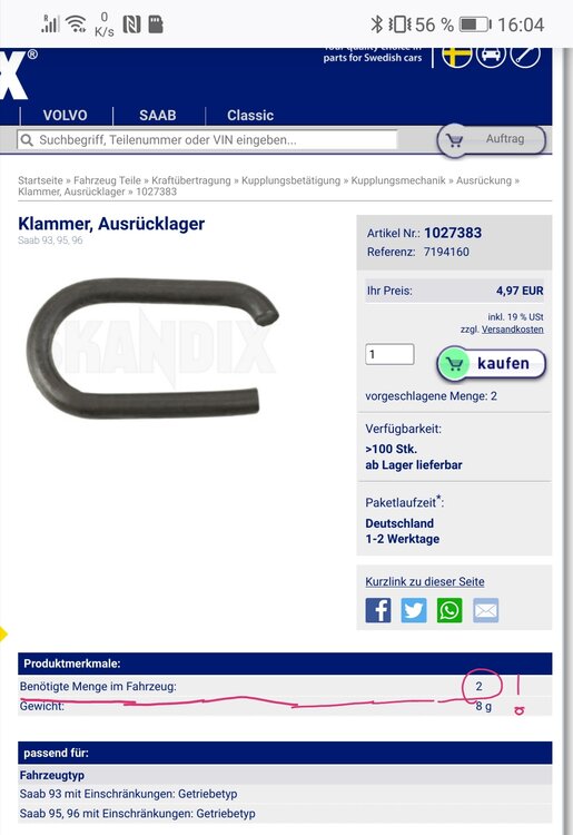

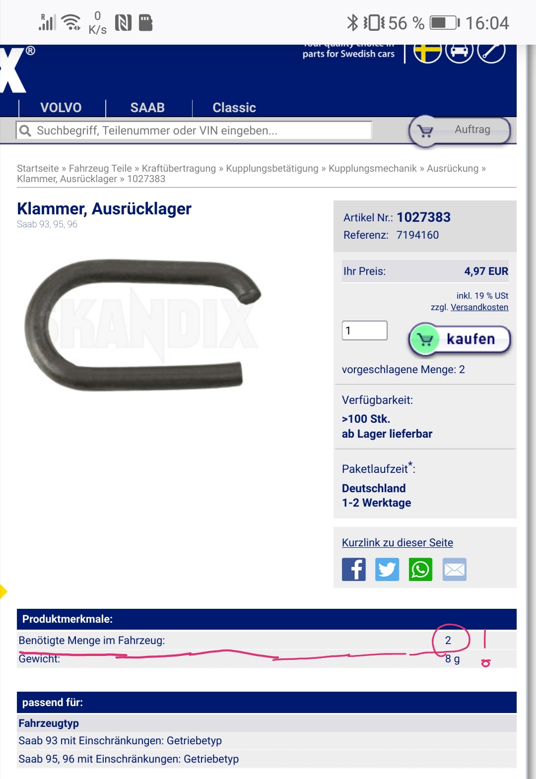

Weiß jemand von Euch, ob und wenn ja wo es die Klammern, die das Ausrücklager in der Kupplungsgabel halten, noch neu gibt?
Eines ( ich denke das untere ) scheint es bei Skandix zu geben.

Sind die irgendwo gelistet? Hab im Teilekatalog nichts gefunden...
Und die passen für dieses Ausrücklager?
Im Zusammenhang mit dem Set sind die nämlich nirgendwo erwähnt...

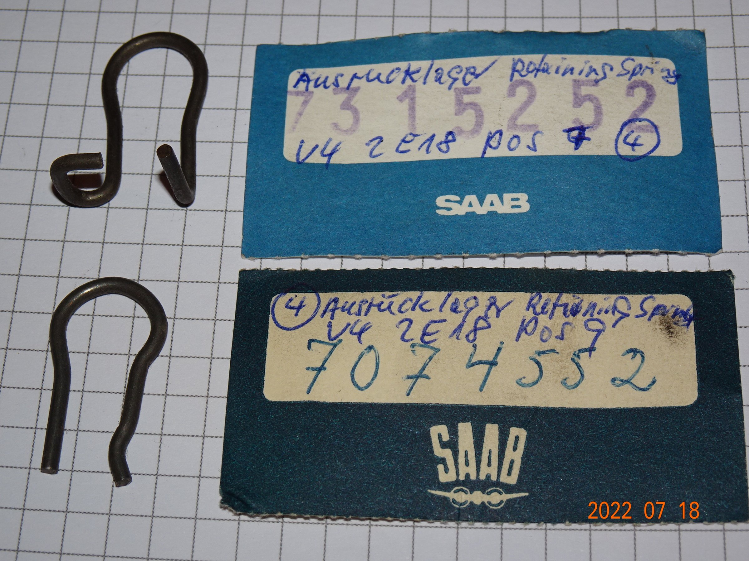

sind diese hier gemeint?
Ursprünglich ja ( 7 ) . 9 scheint´s ja zu geben.
Aber offenbar passt 7 am neuen Ausrücklager nicht. Hoffe bald die Bestätigung von Skandix zu bekommen.

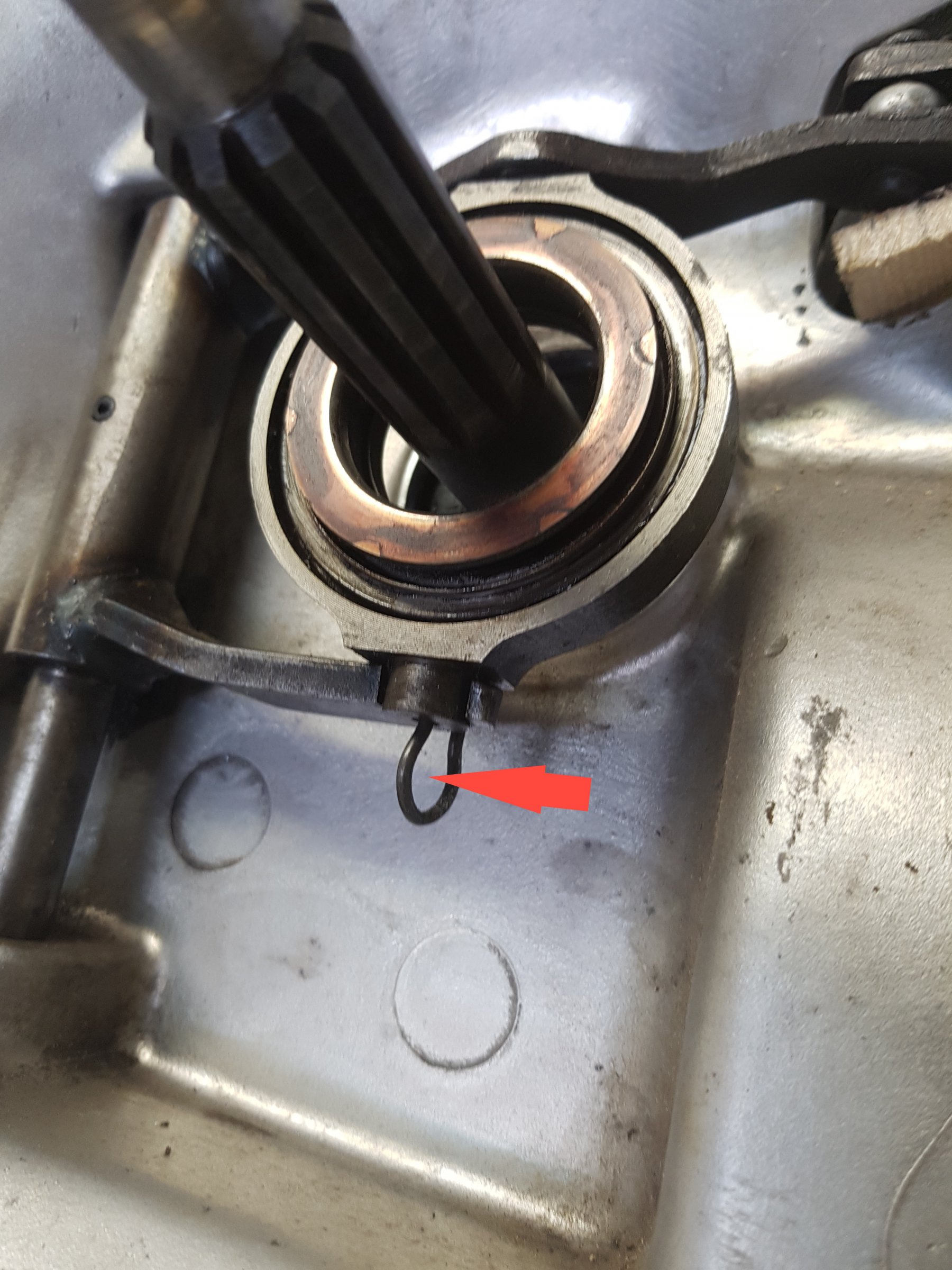

da hätte ich noch ein Foto gemacht- ist das denn die richtige Klammer?
Ja das ist original oben und unten. Hilft nur nicht bei Ausrücklager von SKX!!!!!

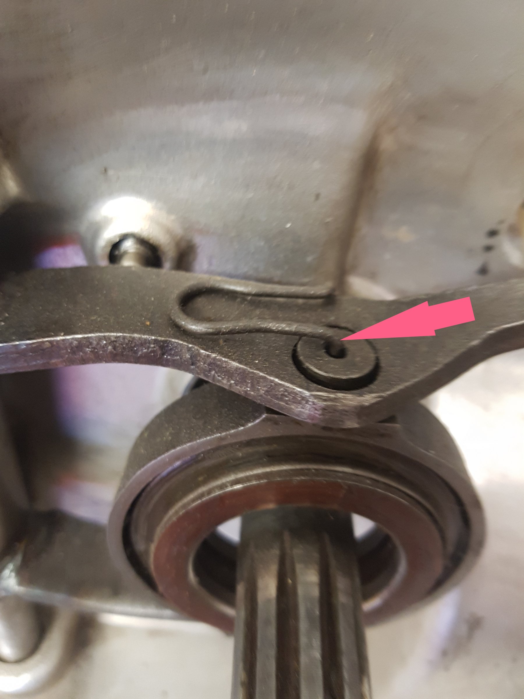

Habe bei der Revision beide Klammern fotografiert..20180803_095803.thumb.jpg.61e34f71bed292ef4cd03ba2f87d0f3b.jpg 20180803_095746.thumb.jpg.25d32f9eb9670e690eed413aa01a94ff.jpg
Danke, aber das ist wie Ulrich schon schrieb die originale Kupplung.
