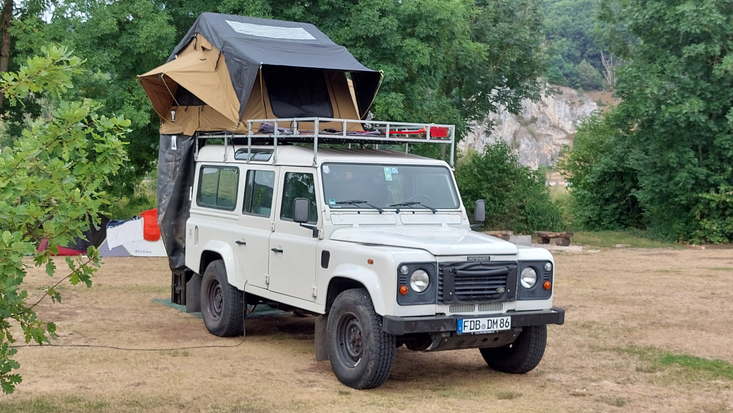

..oder noch besser sowas hier: Im Urlaub direkt neben uns auf unserem Campingplatz, Uralter Defender mit Dachzelt und Sonnenterasse :biggrin:. Echt cooles Gefährt, sieht richtig stabil aus :smile:
