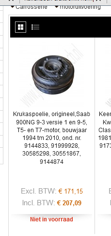

Oder ich nehme das hier ( Vielen Dank, [mention=800]patapaya[/mention] )
https://www.jendvandenbosch.nl/nieuwe-originele-krukaspoelie-voor-saab-900ng-9-3-versie-1-en-9-5-t5-en-t7-motor-bouwjaar-1994-tm-2010-ond-nr-9144833-91999928-30585298-30551867-9144874.html
( nein, ich habe noch nicht herausgefunden, wie ich den Link kürzen / umbenennen kann )
Weiß da jemand Bescheid, Firma J & D van den Bosch, Preis incl. ohne Versand :
207,09 Euro
Vielen Dank.

Von der Artikelbeschreibung her, ist es das, was ich brauche ?
Und aufpassen das Du auch das bekommst was Du bestellt hast, in manchen Shops ist die Beschreibung nicht korrekt. Da wird der Schwingungsdämpfer alleine als komplette Riemenscheibe beschrieben. Also die angegebenen Nummern vergleichen und das vorher schriftlich Anfragen bzw. vom Verkäufer zusichern lassen.
Also, auch wenn alles gut ausschaut, ich frage vor der Bestellung explizit nach : "komplette Kurbelwellenriemenscheibe incl. Schwingungsdämpfer"
Ich hatte diese Nummer(n) von der Werkstatt bekommen, 9144 833 bzw. 9199 928
9144 833 ist beim Artikel von J&D van den Bosch (oben verlinkt) angegeben.
Also schlußfolgere ich, das Teil ist korrekt?
Und vor Bestellung farge ich nochmals schriftlich an, ob es sich bei diesem Artikel um eine "komplette Kurbelwellenriemenscheibe incl. Schwingungsdämpfer" handelt?
Korrekt?

Ich kann zwar auch kein Niederländisch - aber für soviel reicht das, um zu erkennen, dass das ein Schwingungsdämpfer mit Riemenscheibe ist...:
Bestaat uit poelie (deel waarover de multiriem loopt; org. nr. 30551867, 9144874) en trillingsdemper (org. nr. 9144833, 9199928, 30585298)

Nochmal, der zuletzt verlinkte Artikel, ist das dieses Teil : "Riemenscheibe incl. Schwingungsdämpfer" ?
Dieses Teil, nur die Einschätzung bitte.
"Bestaat uit poelie (deel waarover de multiriem loopt; org. nr. 30551867, 9144874) en trillingsdemper (org. nr. 9144833, 9199928, 30585298)"
„Bestehend aus Riemenscheibe (Teil, auf dem der Keilrippenriemen läuft; Org.-Nr. 30551867, 9144874) und Schwingungsdämpfer (Org.-Nr. 9144833, 9199928, 30585298)“
Das klingt doch gut ?

Na lass doch mal einen Web-Übersetzer dran.
ProduktbeschreibungOriginal Kurbelwellenriemenscheibe für Saab 900NG, 9-3 Version 1 und 9-5.
Passend für T5 und T7 Motoren mit den Motorcodes B204, B234, B205 und B235.
(Teil auf dem der Keilrippenriemen läuft; Org.-Nr. 30551867, 9144874)
(Org.-Nr. 9144833, 9199928, 30585298).
Soweit OK. Nummern passen für '98-'06
