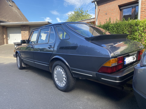

jetzt hab ich meine Liebste auch infiziert und wir haben uns einen alten Saab zugelegt.
Ich eher der Schrauber, sie eher der Driver und ein bisschen pflegen. Wenn ich gut geschraubt habe, darf ich dann auch mal fahren:biggrin:

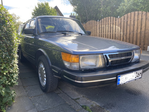

Nun zum Fahrzeug, ein Saab 900 GLI Bj. 1984, mit dicken Stossstangen, steiler Front, bisschen Chrom und läppischen 164000 auf dem Tacho.

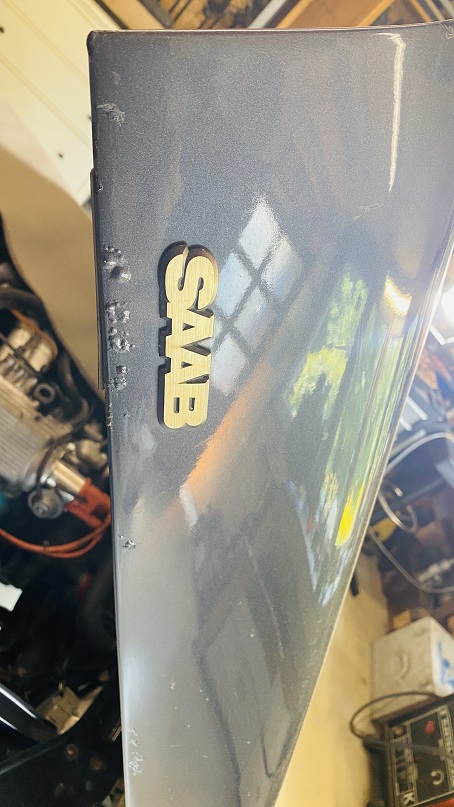

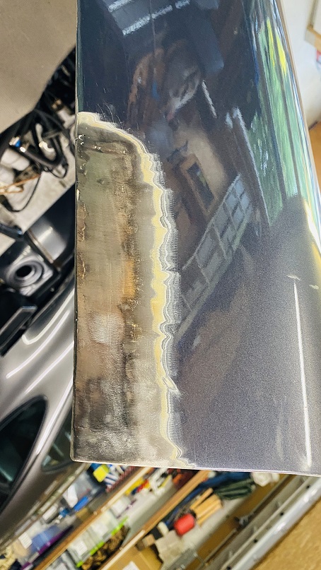

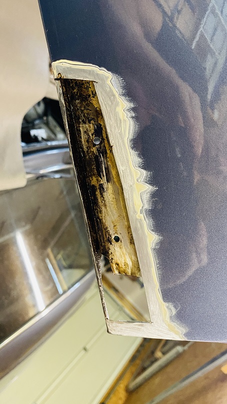

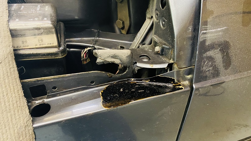

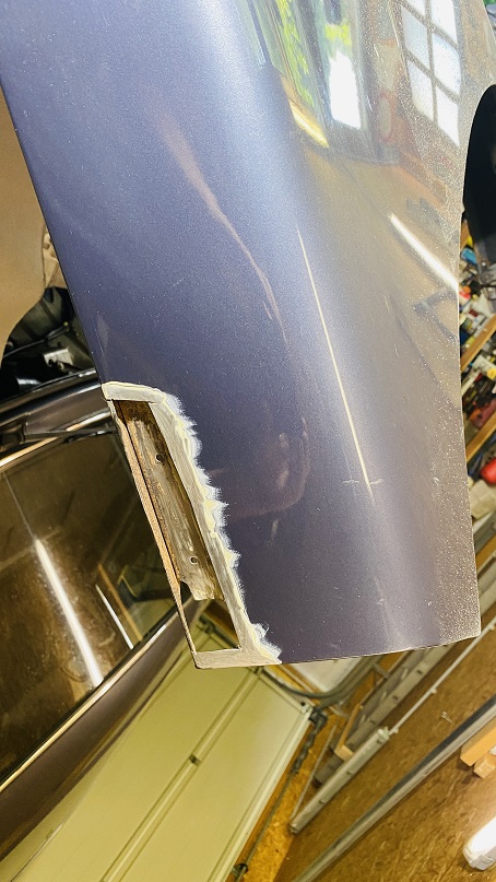

Gestern habe ich mir mal die Haube angesehen, nach ein paar Stunden war die eine Seite schon fertig.
Ich weiss, es ist wahrscheinlich unsinnig die Haube instandzusetzen aber zum einen ist es eine frühe Version ohne Emblem und zum anderen erhalte ich auch gerne originale Substanz.

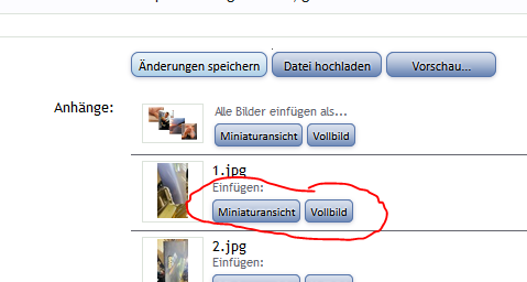

Gibt es eine Möglichkeit die Bilder direkt einzubetten?
Cursor an die gewünschte Stelle und dann je nach Wunsch Klick auf
