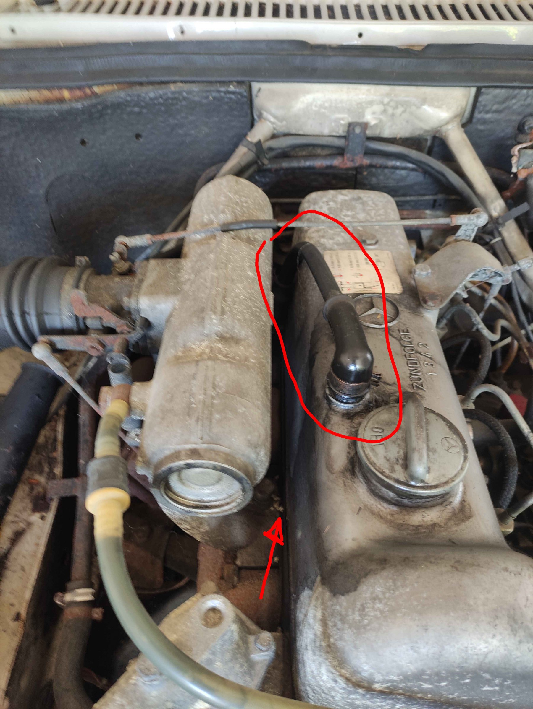

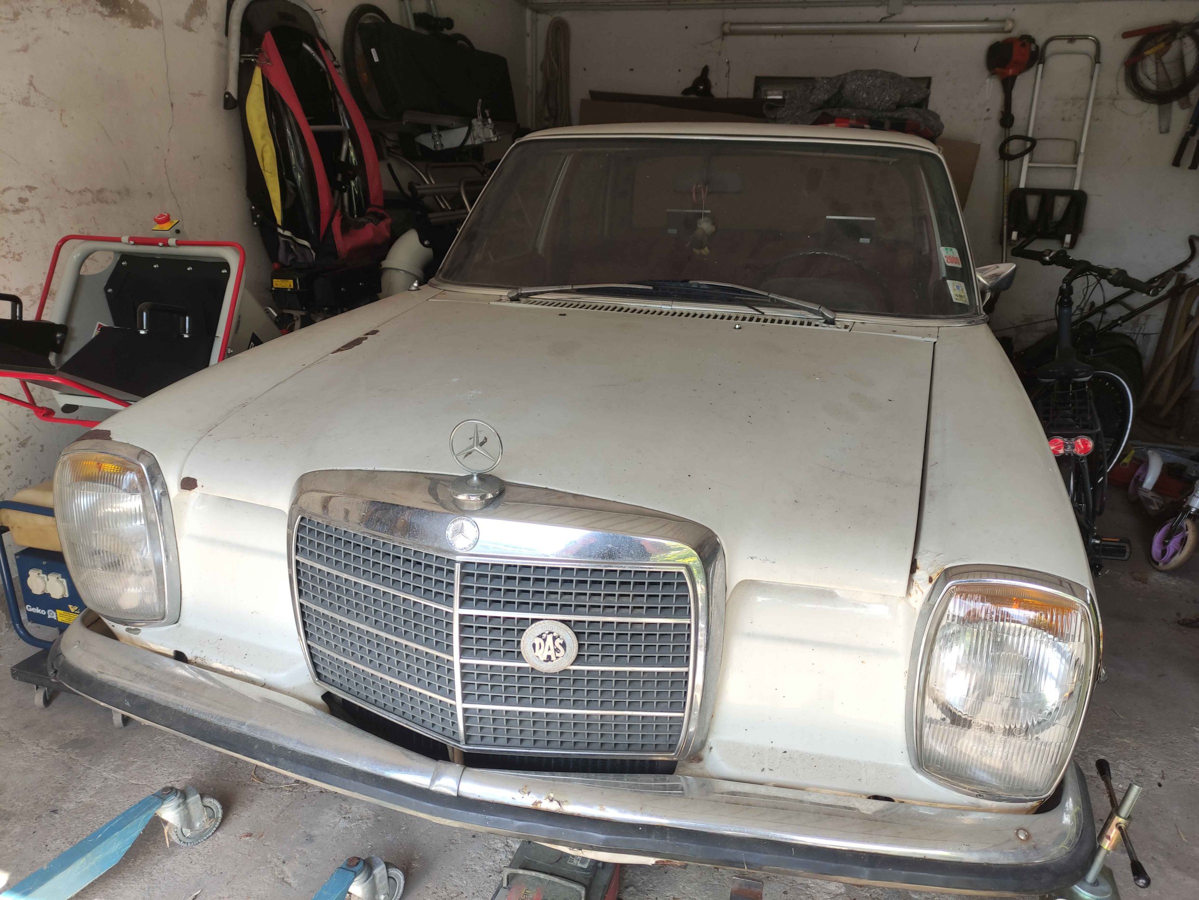

Tut mir jetzt echt leid, dass ich hier nochmal den Oberlehrer spiele, aber es liegt mir doch etwas daran Unwahrheiten in einem (seriösen :rolleyes:) Forum zu korrigieren.
Deshalb habe ich ihm soeben einen Besuch abgestattet:
Motorhaube auf und siehe da:

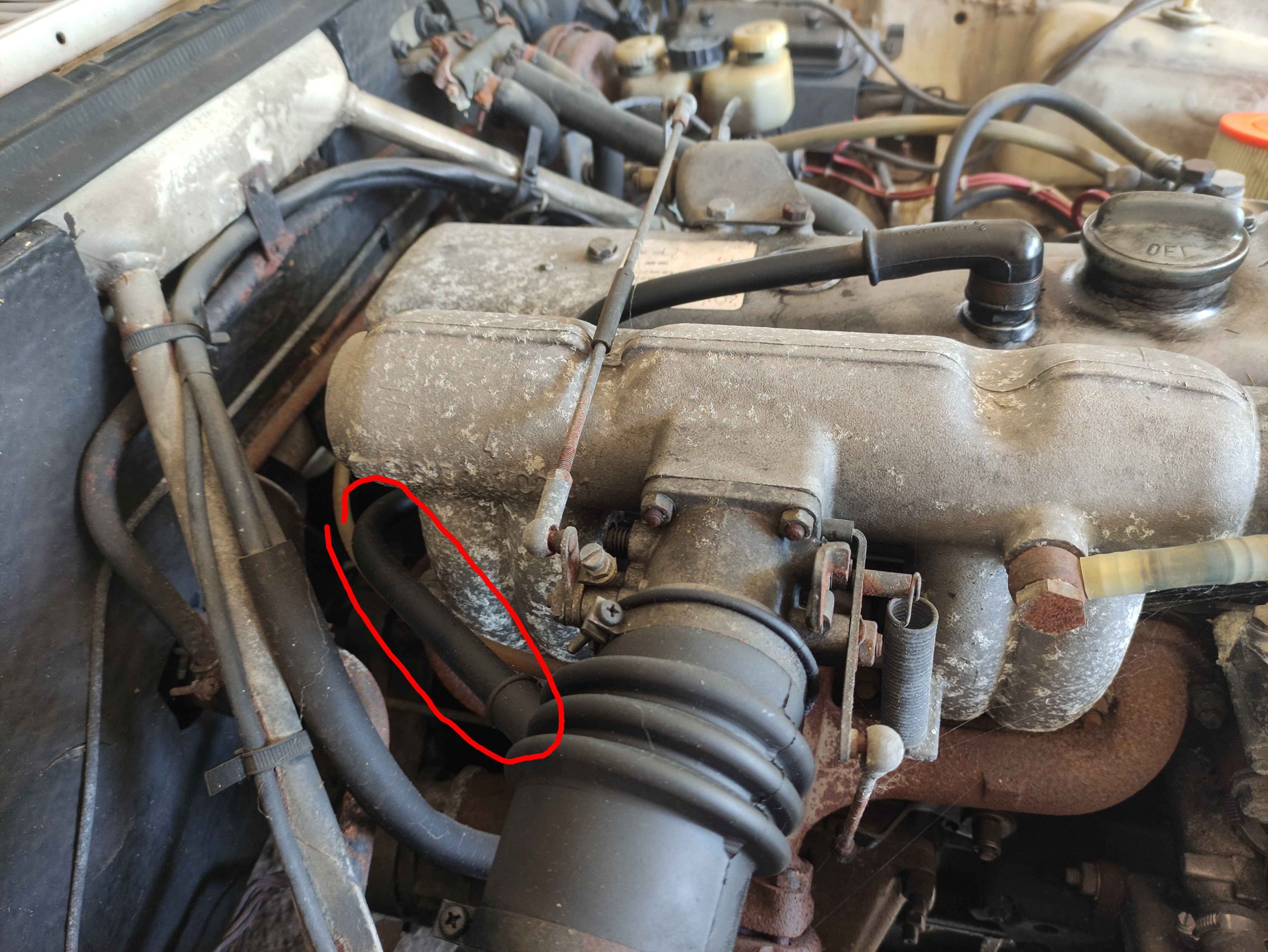

Oben auf dem Vebtildeckel sieht man den Bogen und das erwähnte Rohr darin. Unten, am vorderen Ansaugrohrpaar (1. + 2. und 3. + 4. Zylinder sind zusammengefasst) zeigt der rote Pfeil auf den einen Anschluss der KGE.
Am Anschluss zum hinteren Ansaugrohrpaar geht eine Abzweigung zum Faltenbalg, der am Luftsammler angeschlossen ist.
Hör bitte auf, solchen Unfug zu verbreiten, dass beim /8 die KGE in die Umwelt geht! Das ist definitiv falsch! Dein Mitteilungsbedürfnis in allen Ehren...
