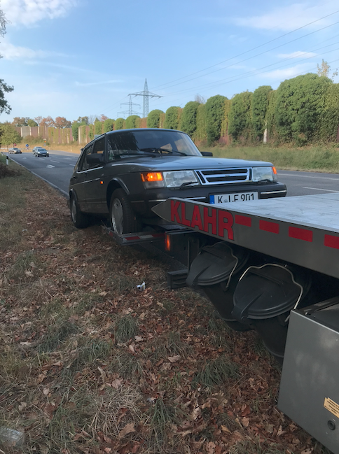

Ich hatte die Position vom Gestänge markiert und auch noch mal überprüft, da war alles fein. Nachdem ich doch noch mal den Schalter von den Rückfahrleuchten weiter rausgedreht hatte, ging der 5. Gang wieder rein. 10 km habe ich das genießen können, dann ging leider gar kein Gang mehr rein. Da leider gerade alle Stellplätze an unseren Vereinshebebühnen belegt sind, ging es jetzt im Huckepack zu Schütz hier in Köln.

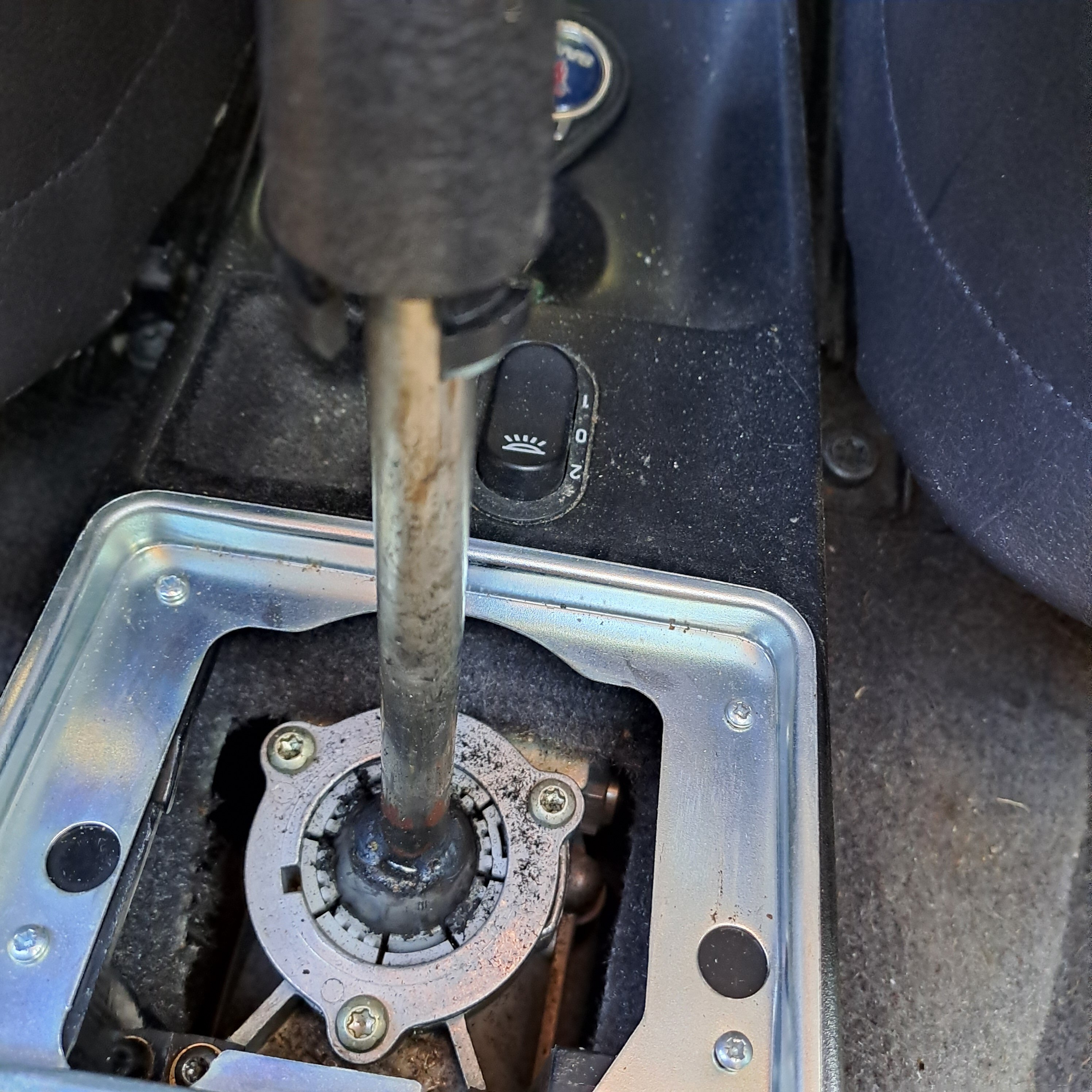

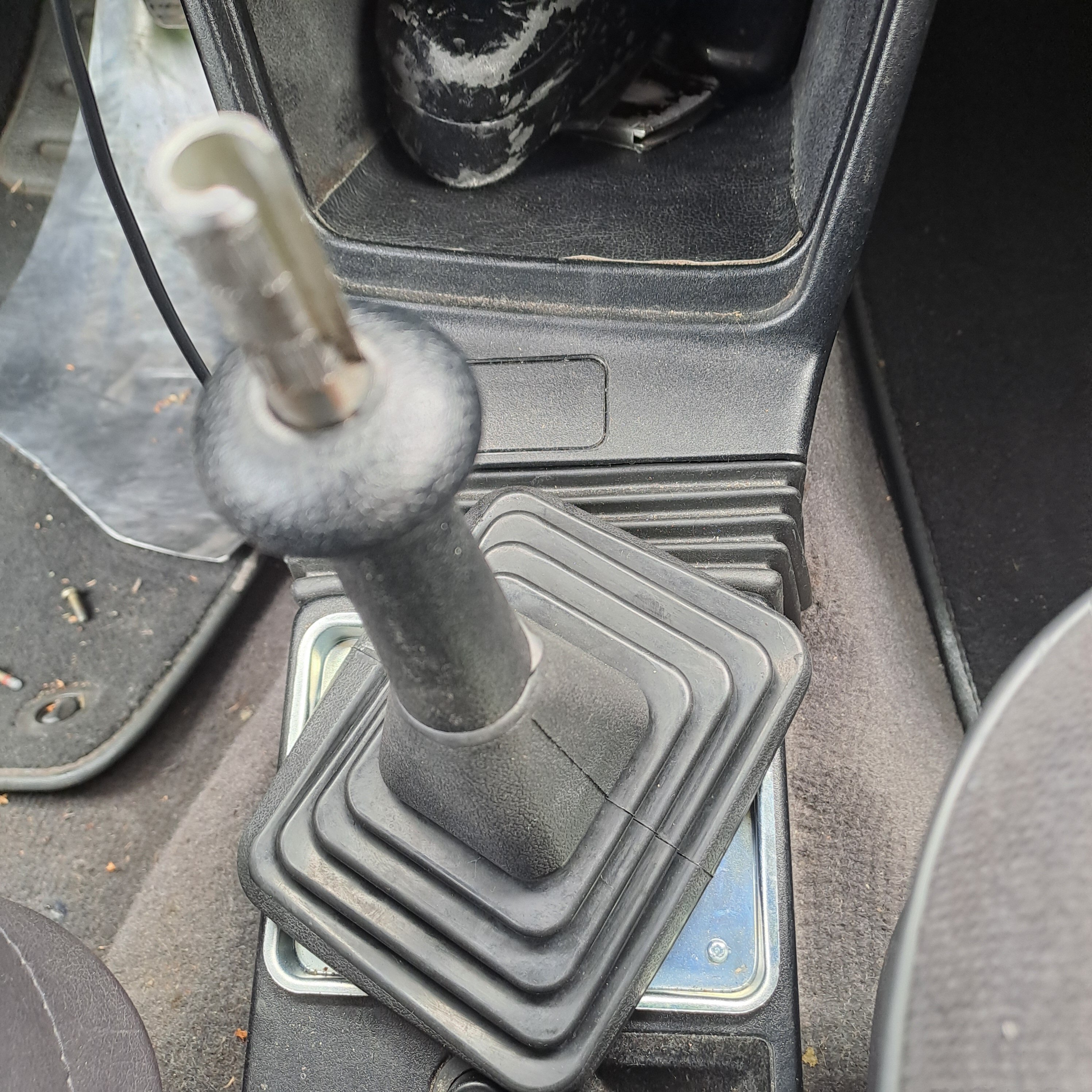

Weiter ist mit aufgefallen, dass der Zugknopf (k.A. wie das richtig heisst) unterm Schaltknauf, um den Rückwärtsgang einzulegen im Nichts endet (habe den Schaltsack mal abgezogen), da passiert nichts, ich zieh höchstens den Schaltschrank höher. Da muss doch was fehlen?
Der Zugknopf zieht eine kleine Stange die IM Rohr des Hebels geführt wird.

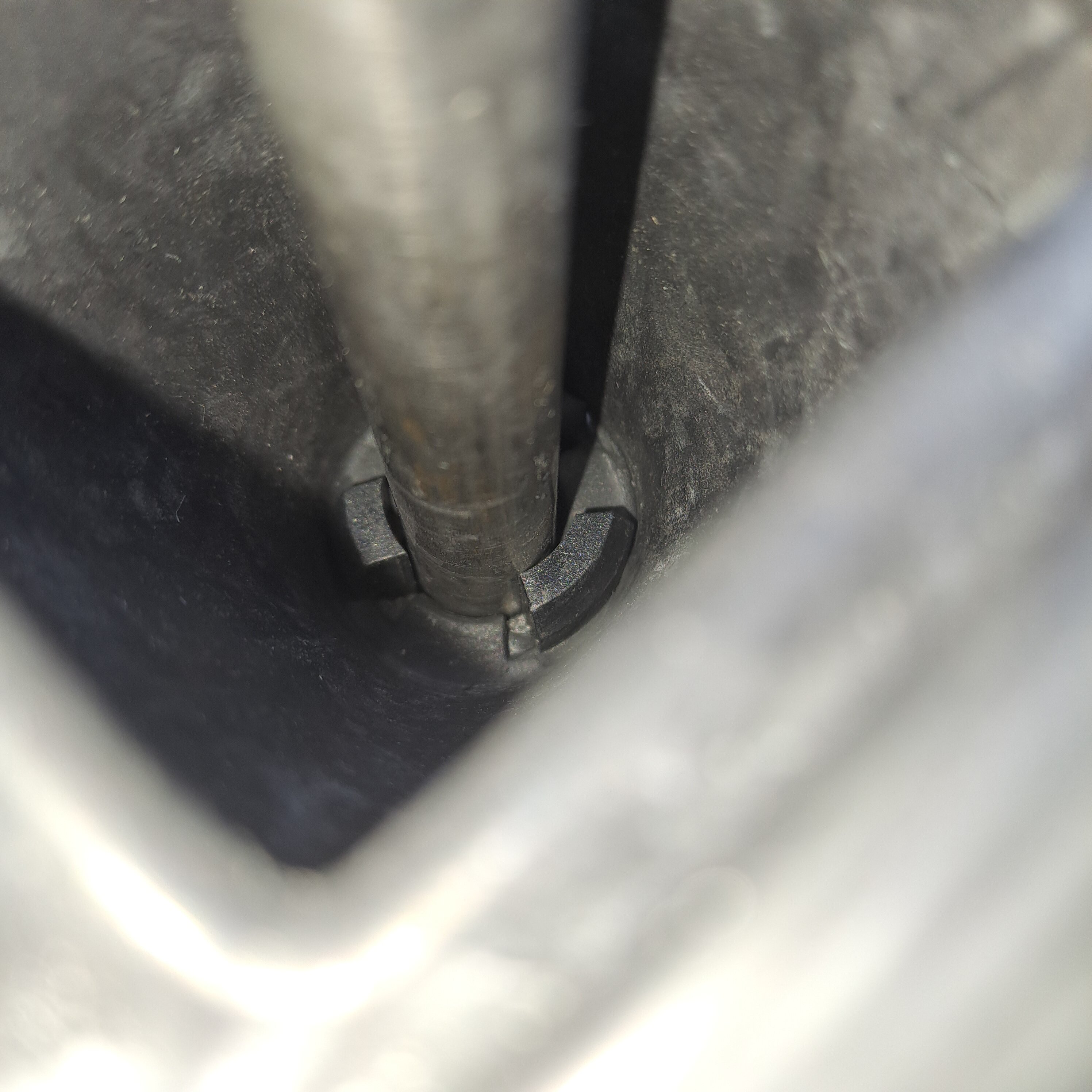

Da ich die Örtlichkeit zwischen Motor und Stirnwand hasse (habe immer noch mein Lima-Wapu-Servo-Trauma) habe ich weitergemacht und auf einen anderen thread gestossen, da ging es um deinen 22mm-Trick unten im Schalthebel.
Habe ich gemacht. Mal abgesehen davon, dass ich den Mechanismus nun gar nicht nachvollziehen kann, flutsc ht meine Schaltung in allen Gängen wie noch nie. So leicht. Herrlich. Was mich nur wundert, auch ohne Kupplung ganz leicht (im Stand). Sperre Rückwärtsgang funktioniert top. Vielleicht war es auch nur das säubern und neu fetten, musste nur 1mm herausziehen. Herrlich.

Ist kein Trick, sondern die Grundeinstellung.

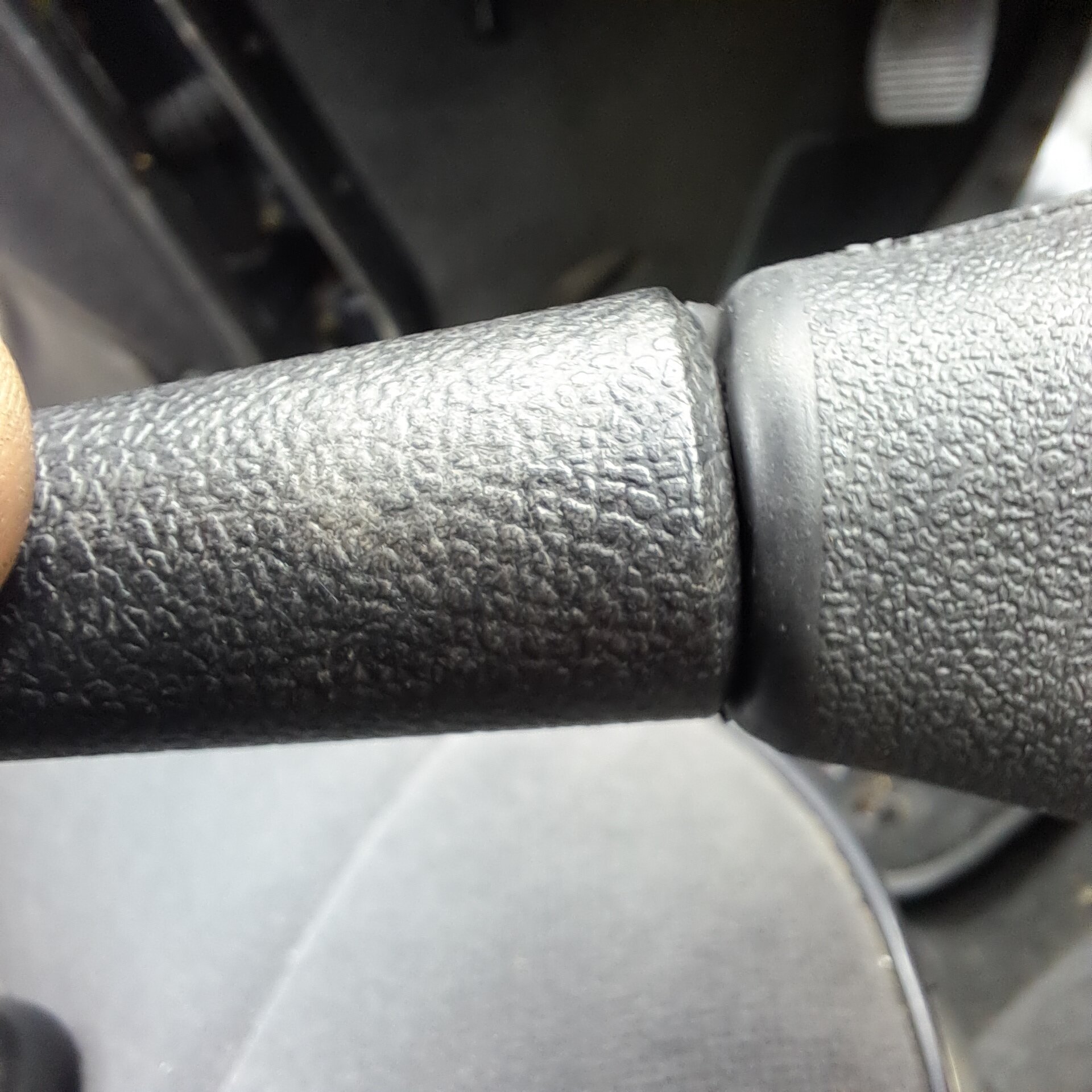

Durch meine Einstellerei am Schalthebel ist der Schaltsack aus der "Clip-Aretierung" am "Rückwärtsgangauslösehebel" gerutscht. Wenn ich ich wieder einhängen, steht der Schsltsack schief und lässt sich nicht schön über die Aufnahme der Konsole stecken. Er steht ca. eine Viertelumdrehung schief. Nur kann ich nicht den Schalthebel drehen, dessen Position ist fix. Und den Schaltsack auch nicht über die Rastzungen des Auslösehebels verdrehen.
Sehe ich den Wald vor lauter Bäumen nicht?
EDIT: Entschuldigung, ich sah den Wald vor lauter Bäumen nicht.
