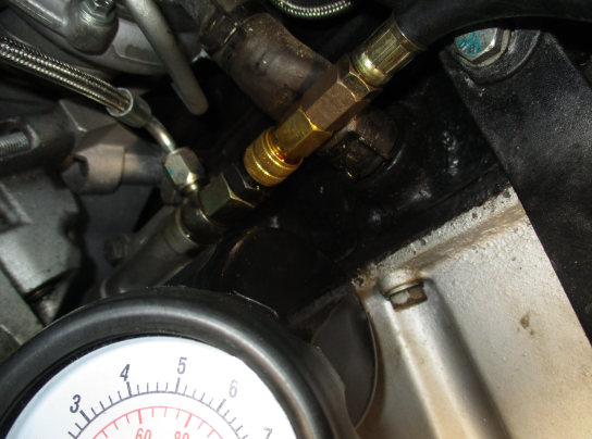

Ja, man kann vorne am Ölfiltergehäuse den Öldruck messen ohne dass der Anlasser a.ä. demontiert werden muss.
Dann weißt du, ob die Anzeige der Kontrolleuchte zutreffend ist.

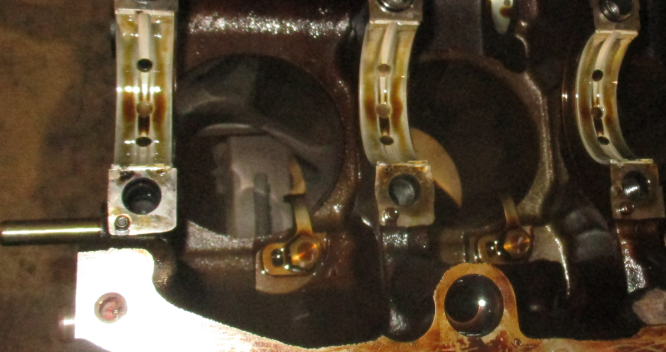

Lagerschalen der Kurbelwelle könnte man noch bei abgenommener Ölwanne ersetzen und die Verschleißmaße kontrollieren - für die AGW-Lager geht das aber schon nicht mehr.
Die angesprochenen Ölspritzdüsen, die bei höherer Drehzahl die Kolben kühlen sollen, öffnen nomalerweise erst oberhalb der Leerlaufdrehzahl - bleiben sie offen, kann dort im Leerlauf Druck verloren gehen und dazu führen / beitragen, dass die Lampe im Leerlauf angeht.
Wie war das, kann man die auch bei montierter KW tauschen? Bei mir war die KW raus...
[ATTACH=full]218069[/ATTACH]
3 von 4 kann man auch mit montierter Kurbelwelle tauschen. Beim 4. ist der Geber-Ring für den Kurbelwellensensor im Weg.
[ATTACH=full]218070[/ATTACH]
[mention=800]patapaya[/mention] : wo bekomme ich diesen adapter her?
Finde nichts passendes bei meiner google suche
Ach ja, brauche es für die Öldruckmessung an einem B205 , sollte aber hier genauso mit diesem Adpater gehen , oder ?
Bearbeitet von Pennah
Aber brauche ich nicht da so einen Banjo Hohlschrauben Adapter, um es an der Ölleitung abzugreifen?
Am Ende egal, Hauptsache, es passt. :rolleyes:
Ich hatte das nur gerade verfügbar.
Also das ich dich richtig verstehe, Hauptsache es passt an den M14? Anschluss ran wo das Banjo der Rücklaufleitung ist?
Sprich die Rücklaufleitung weg lassen und nur das öldruckmessgerät ran?
Was ist das für ein gewinde am Rücklauf?
M12 x1, 25 / M12 x 1,5 / M14 x 1,5?
Kann ich das irgendwo nachsehen?
Wenn ich morgen wieder zu Hause bin, kann ich nach den Gewindegrößen schauen.
Aber nein, den Ölkreislauf darfst du selbstverständlich nicht unterbrechen, das würde dir der Motor übelnehmen! Das Manometer wird nur an einen Abzweig angeschlossen.
