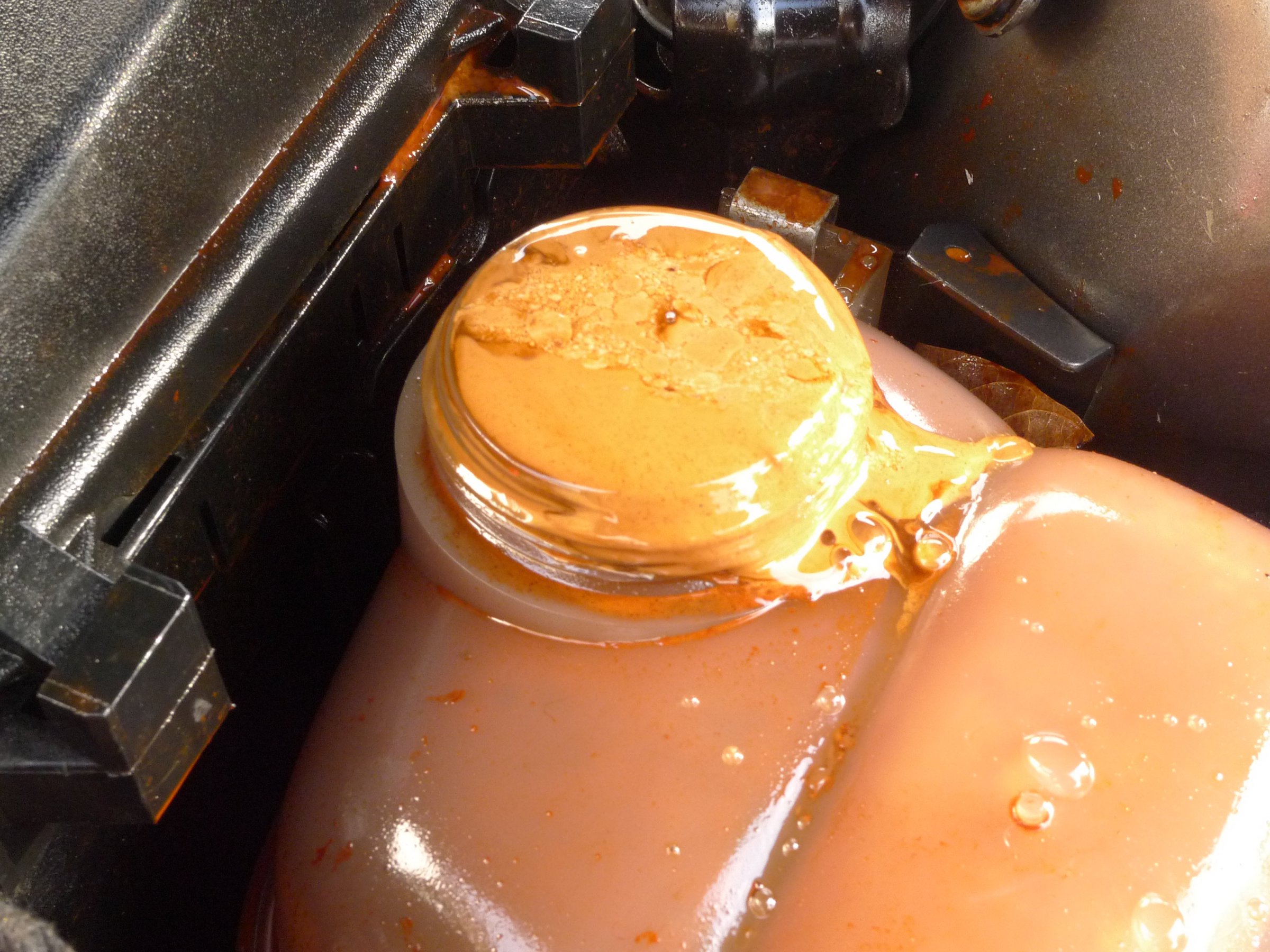

Aus dem Vorratsbehälter Kühlwasser quillt eine schaumige Masse, die sehr an Espressocrema in Aussehen und Konsistenz erinnert. Der Behälter ist voll davon.

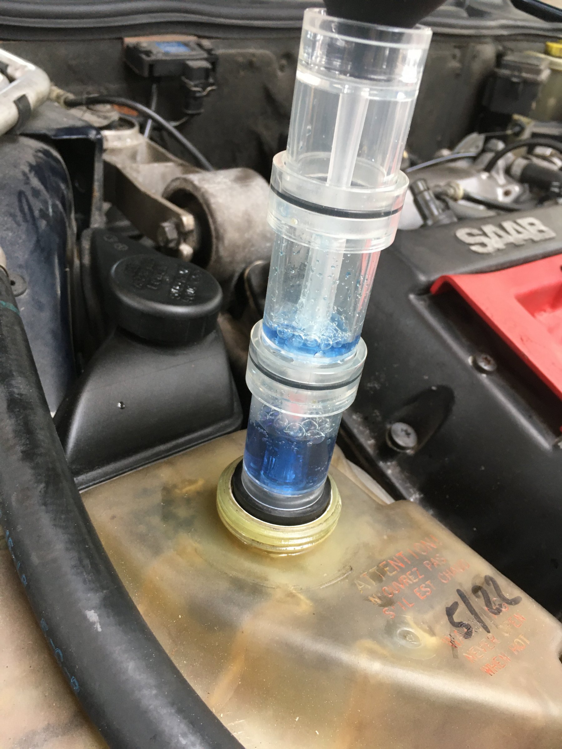

ZKD ist am wahrscheinlichsten, Klarheit verschafft aber ein CO2-Test.

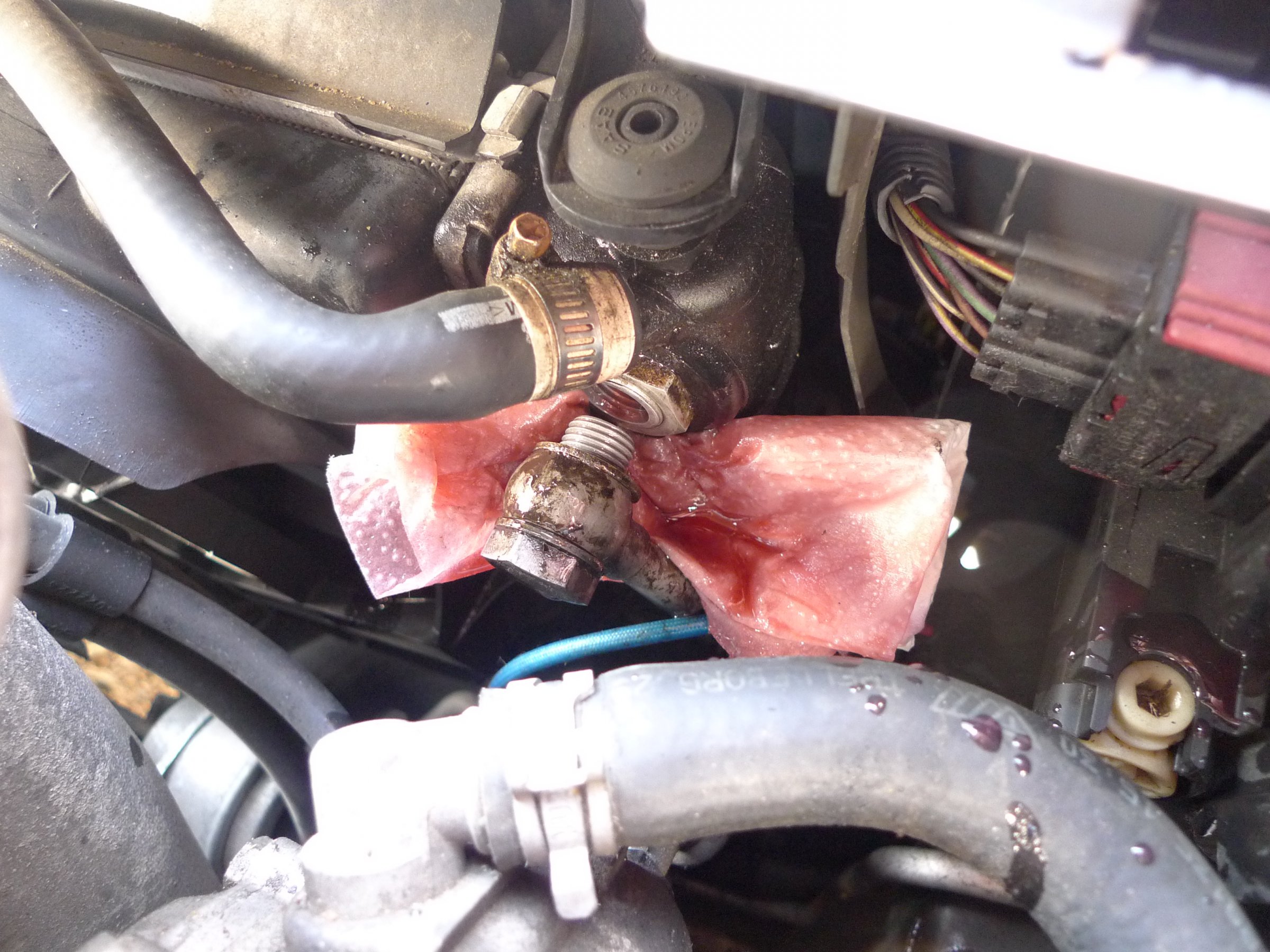

Motoröl schaut gut aus. Spasseshalber, in der Hoffnung die Pampe auch im Ölkühler zu finden, ist der Anschluss mal geöffnet. (Ich kann z.Zt nicht unter das Auto). Öl scheint auch o.k. zu sein. Gut , dann muss jemand kommen und CO2 machen.
... Gut , dann muss jemand kommen und CO2 machen.
Das schaffst Du ggf. auch selbst, die Prüfsätze gibt es für kleines Geld, z.B. auch in der Bucht.
Habe soeben ein CO Messgerät bestellt - 39€. Im Umfeld hat niemand so`n Ding.

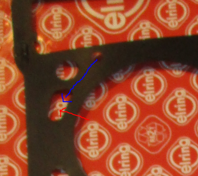

Aber ein Hinweis für die Beurteilung des Tests noch:
Mir fehlt die statistische Übersicht zwar, wie häufig ZKD-Fehler in welcher Form auftreten, aber ich möchte doch darauf hinweisen, dass der CO2-Test in diesem Fall kein Ausschluss-, sondern "nur" ein Bestätigungstest für einen Defekt der ZKD wäre.
Denn theoretisch könnte der CO2-Test negativ sein, weil er nur eine Verbindung zwischen Brennraum und Kühlwasserkanälen aufdeckt (rot).
In deinem Fall geht es aber um eine Verbindung zwischen Öl- und Wasserkanälen (blau), und die Verbindung zu den Brennräumen könnte dabei trotzdem dicht sein - in dem Fall bliebe der CO2-Test unauffällig trotz (an anderer Stelle) defekter ZKD.
Herzlichen Dank für den aufklärenden Beitrag [mention=800]patapaya[/mention] . Is ja logisch, daß der Tester nur CO2 misst, (sonst hiesse er wohl auch anders). Folglich kann er am Problem vorbeimessen. Wenn er anschlägt / verfärbt, muss es eben sowieso gemacht werden.

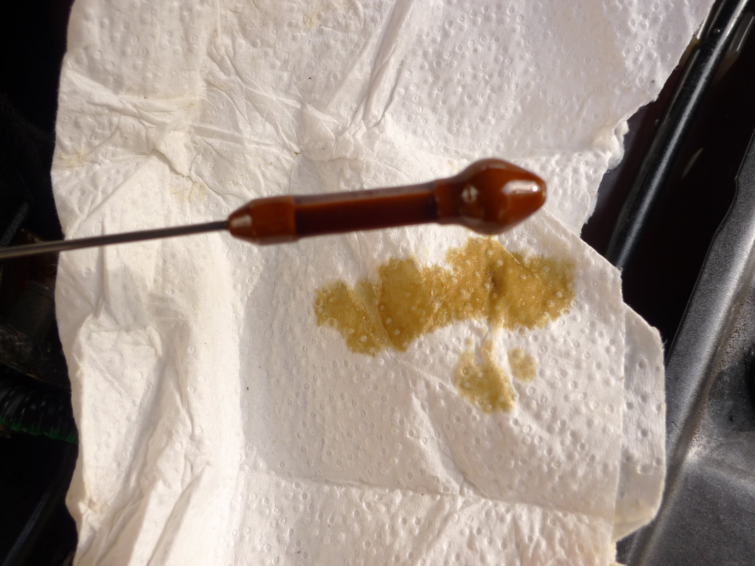

Ansonsten sollte man ggf. auch am Peilstab was sehen, ob es da auch Mayo hat.
Wenn das Getriebe Öl relativ jung und sauber ist, dann ist die Mayonnaise deutlich heller wie die Mayonnaise am Motor Peilstab, wenn man sowas mal gesehen hat.

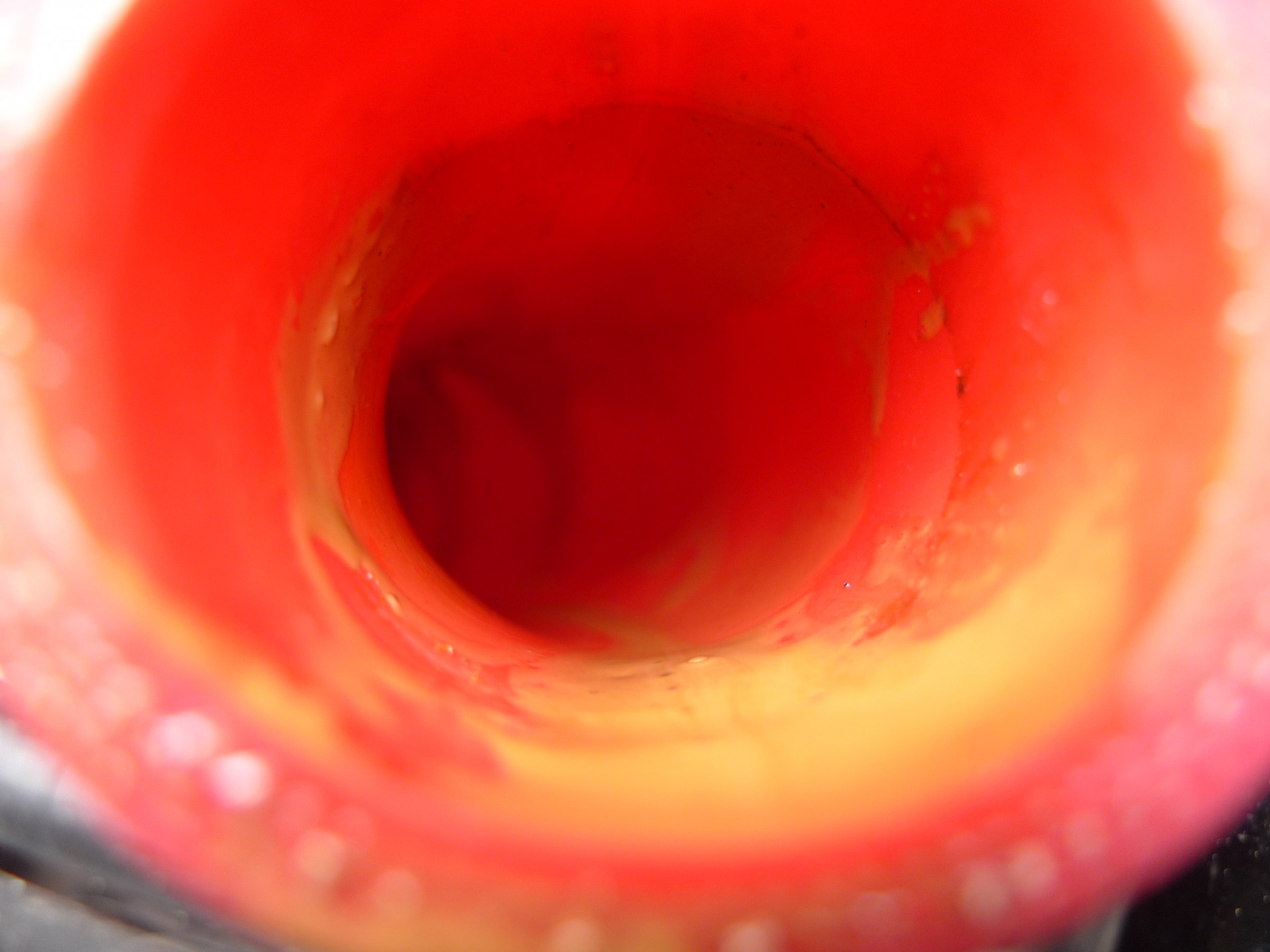

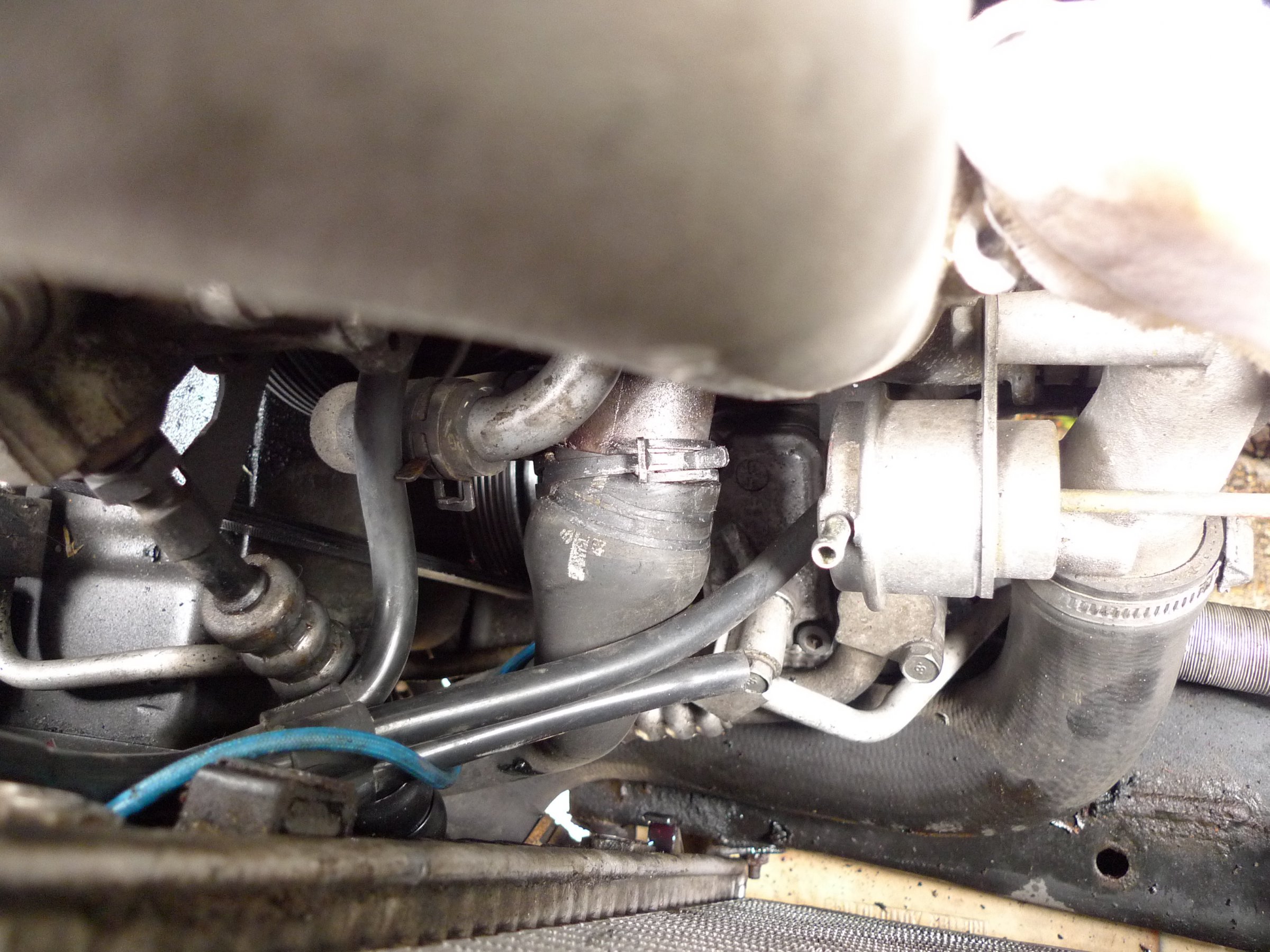

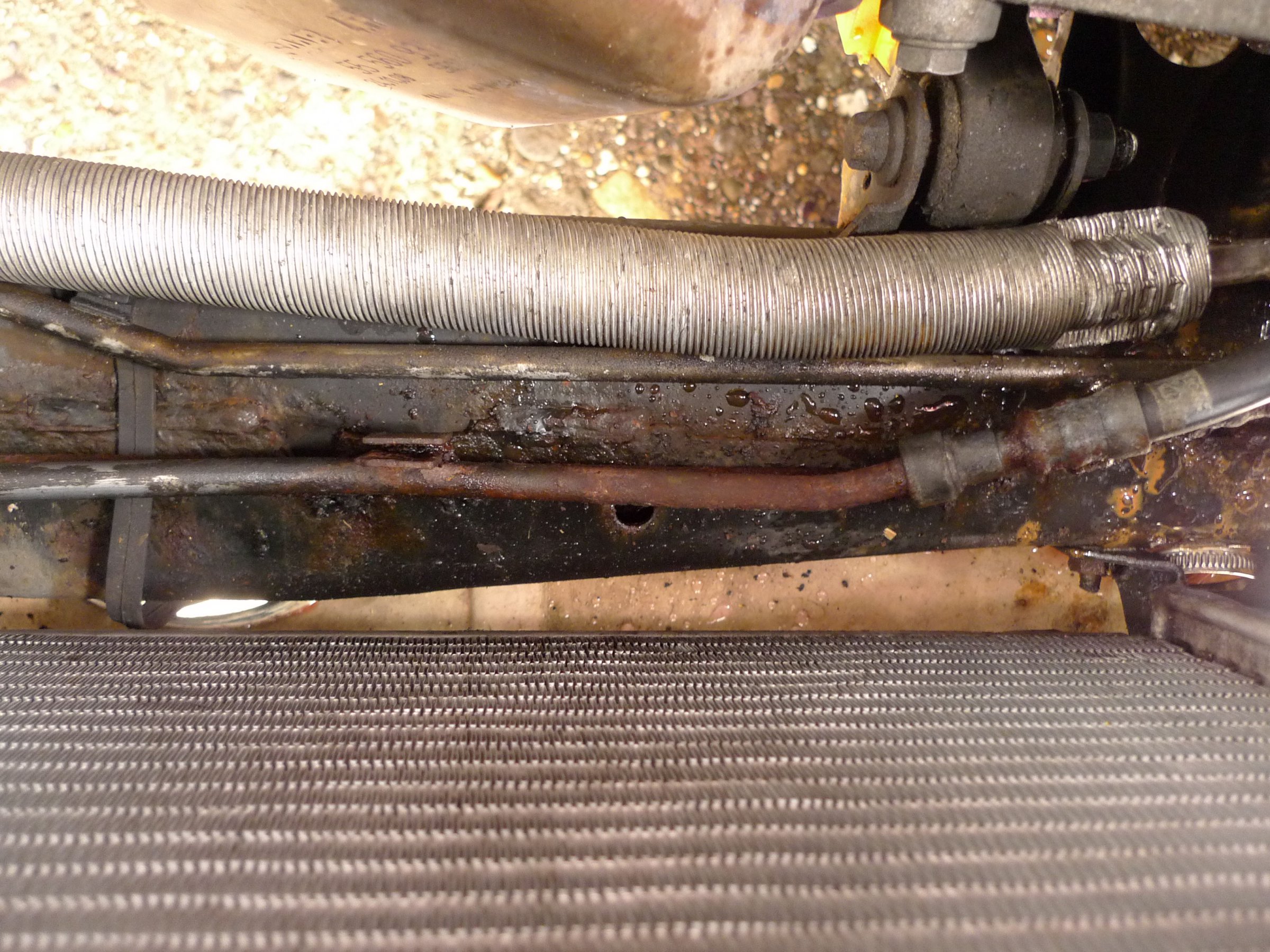

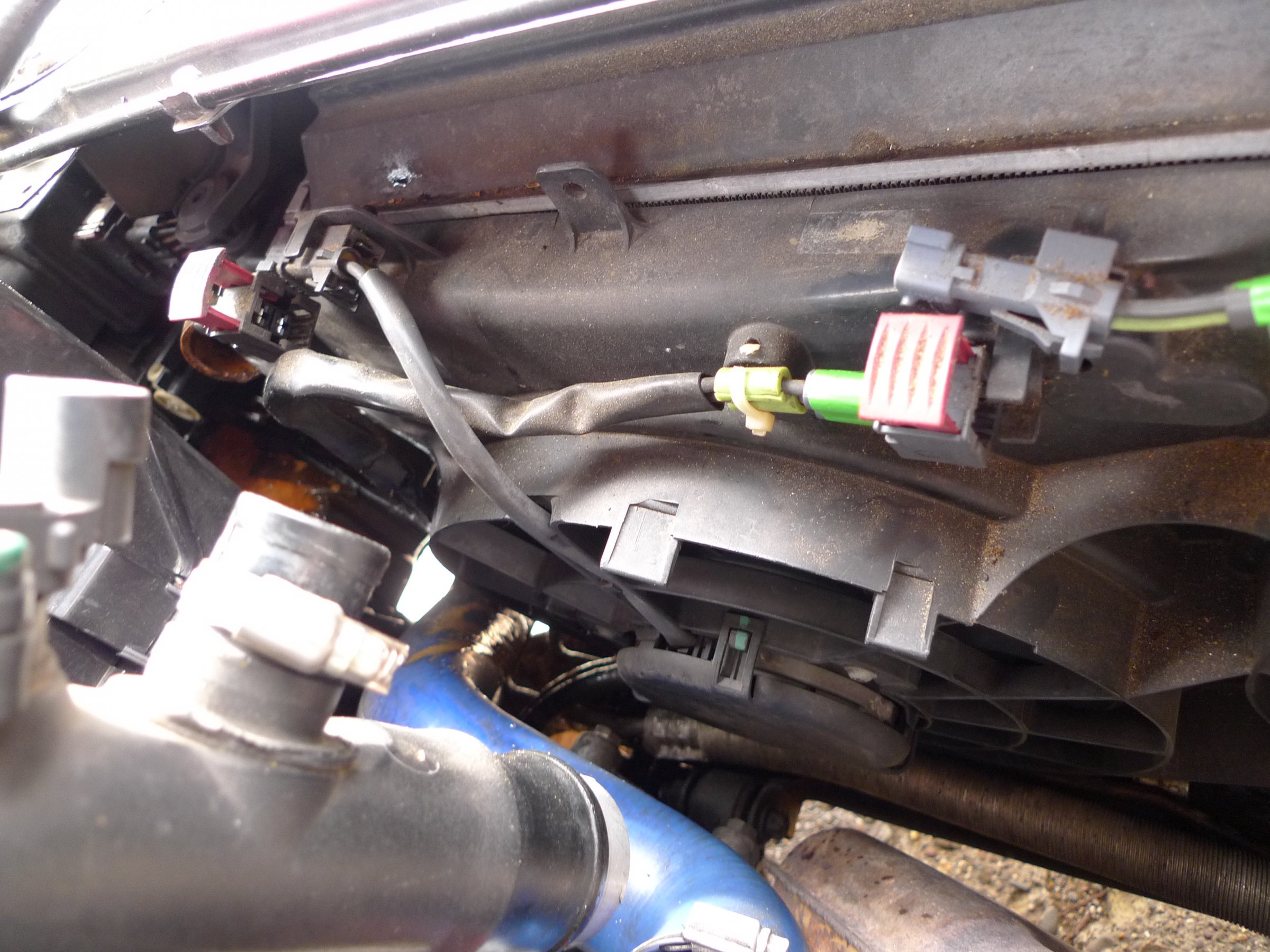

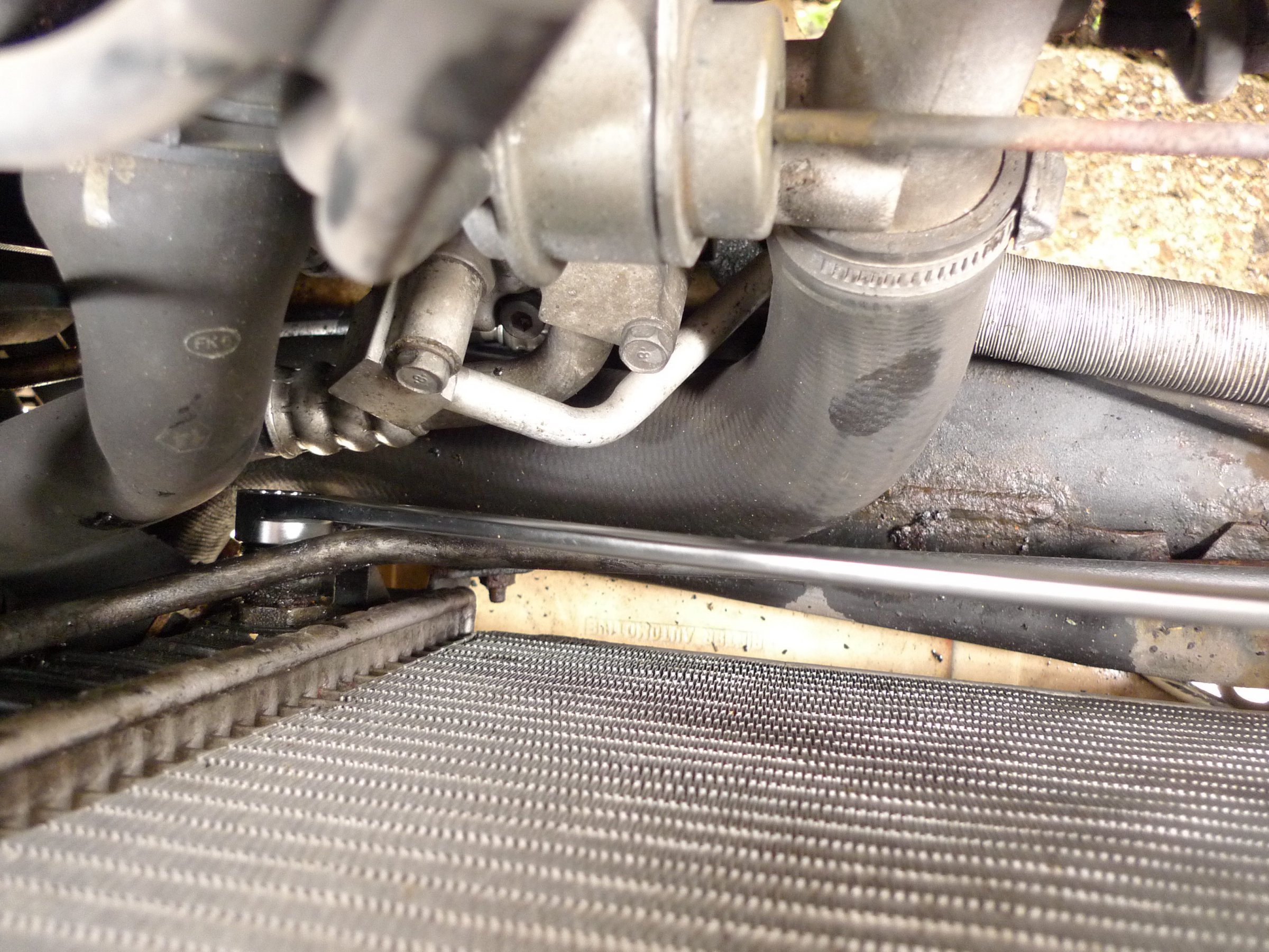

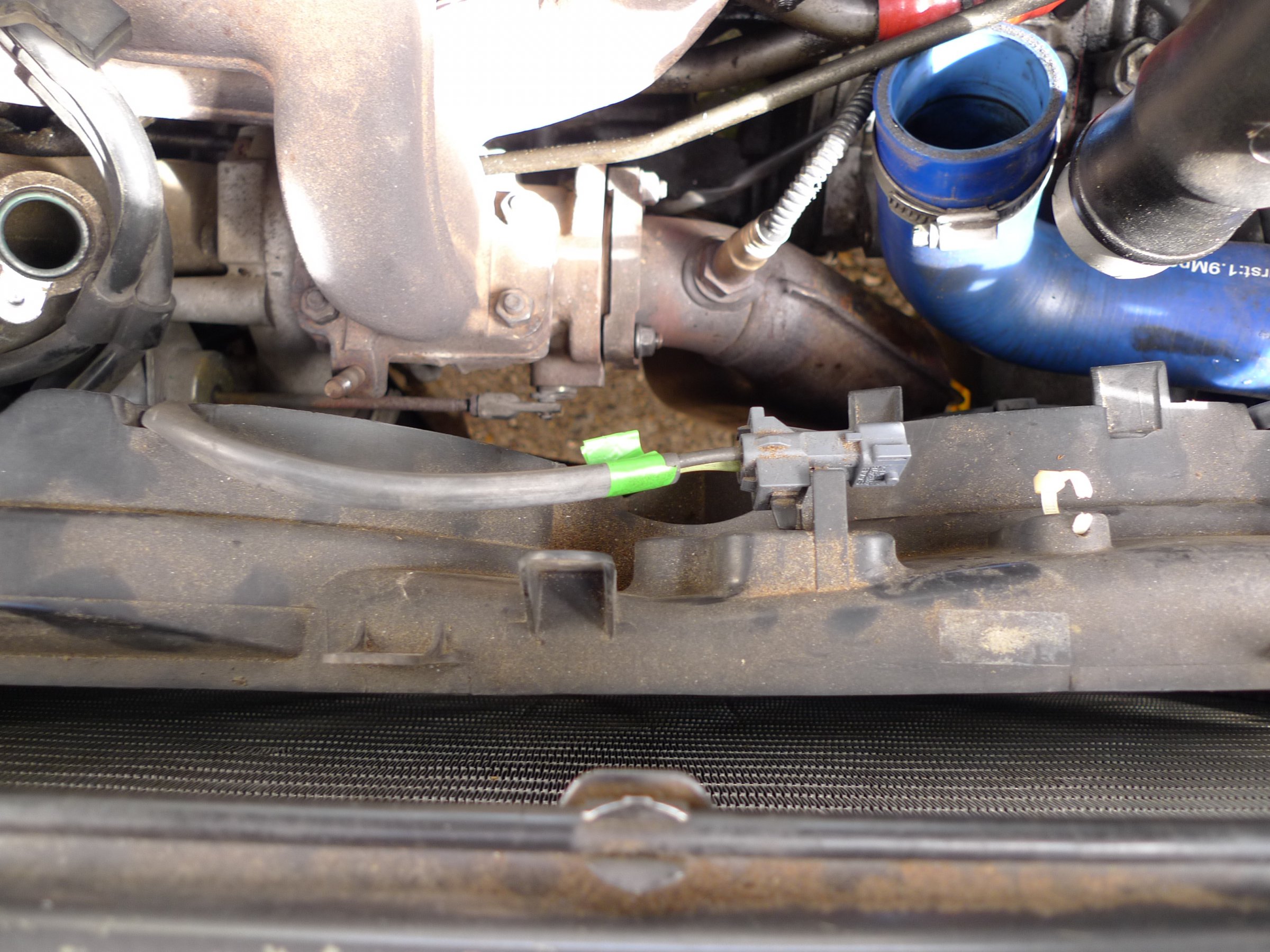

Endlich regnet es wieder, so ist Zeit für eine Schreibpause. Das Auto ist zerlegt ,Schläuche ab, Wasser raus, Bypass raus, Stecker Lüftermotoren , LLK +LMM schlauch weg, Cobra bleibt noch drin, aber das daran befestigte 3Wege Ventil zur Seite. Lüfter ging erstaunlich ohne grossen Widerwillen raus, die 2 oben sind M10. Dabei ist die kleine M8 Schraube, die das Lüftergehäuse unten mit den ÖLkühlrohren fixiert, gut versteckt.- zw. Ladeluftrohr und dem grünen Klebeband ganz nach unten peilen -zu finden.(Foto5). Für Anflüge von Verzweiflung sorgt die Klemmschelle des unteren Anschlusses Wapu -Kühler, nach einer Stunde machen ist die immer noch nicht weg. (meine Wapuzange verstellt sich dauernd selbst, das ist Schrott). Die Schelle auch, spätestens wenn ich mit der fertig bin.
Fotos:

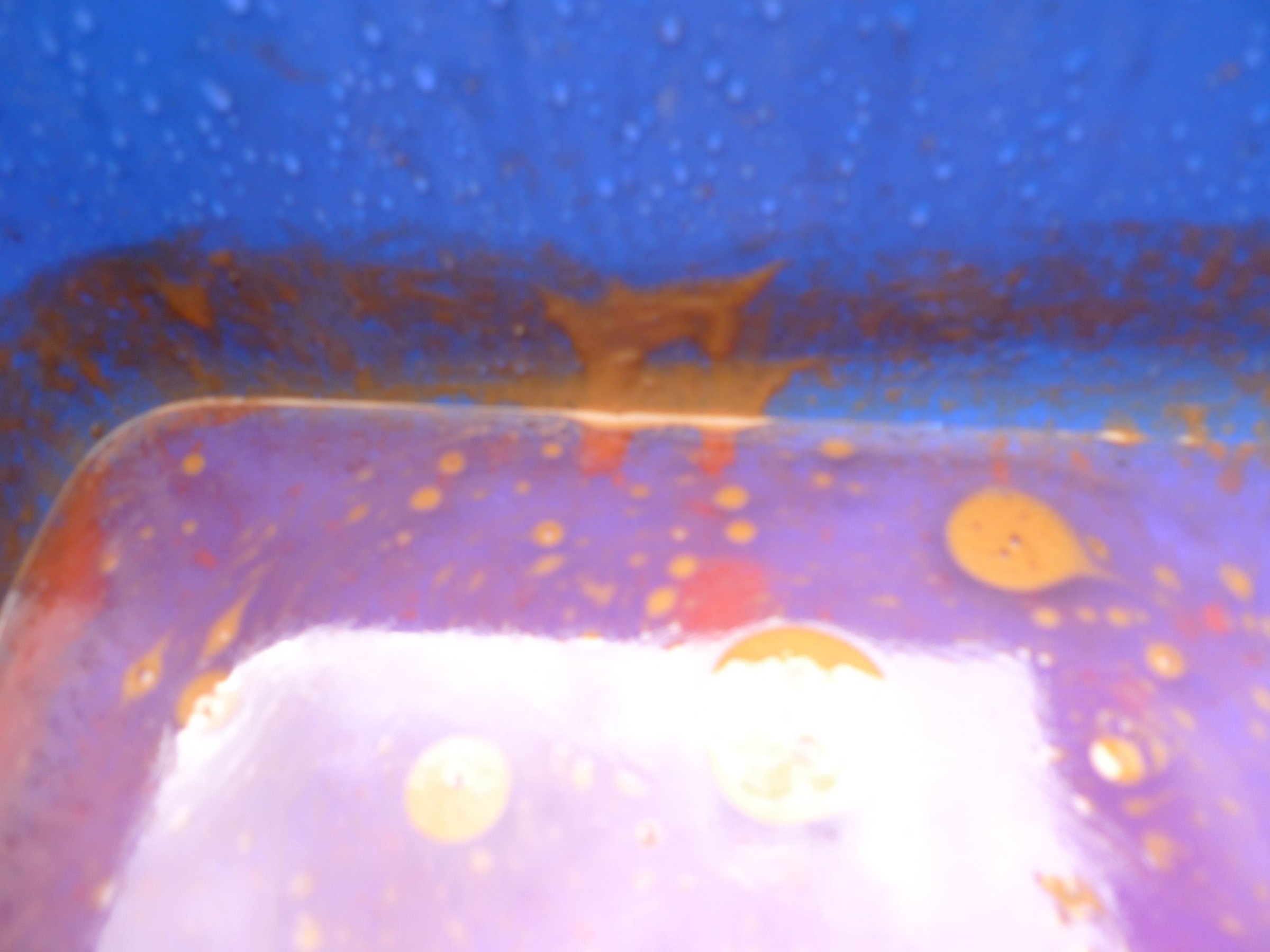

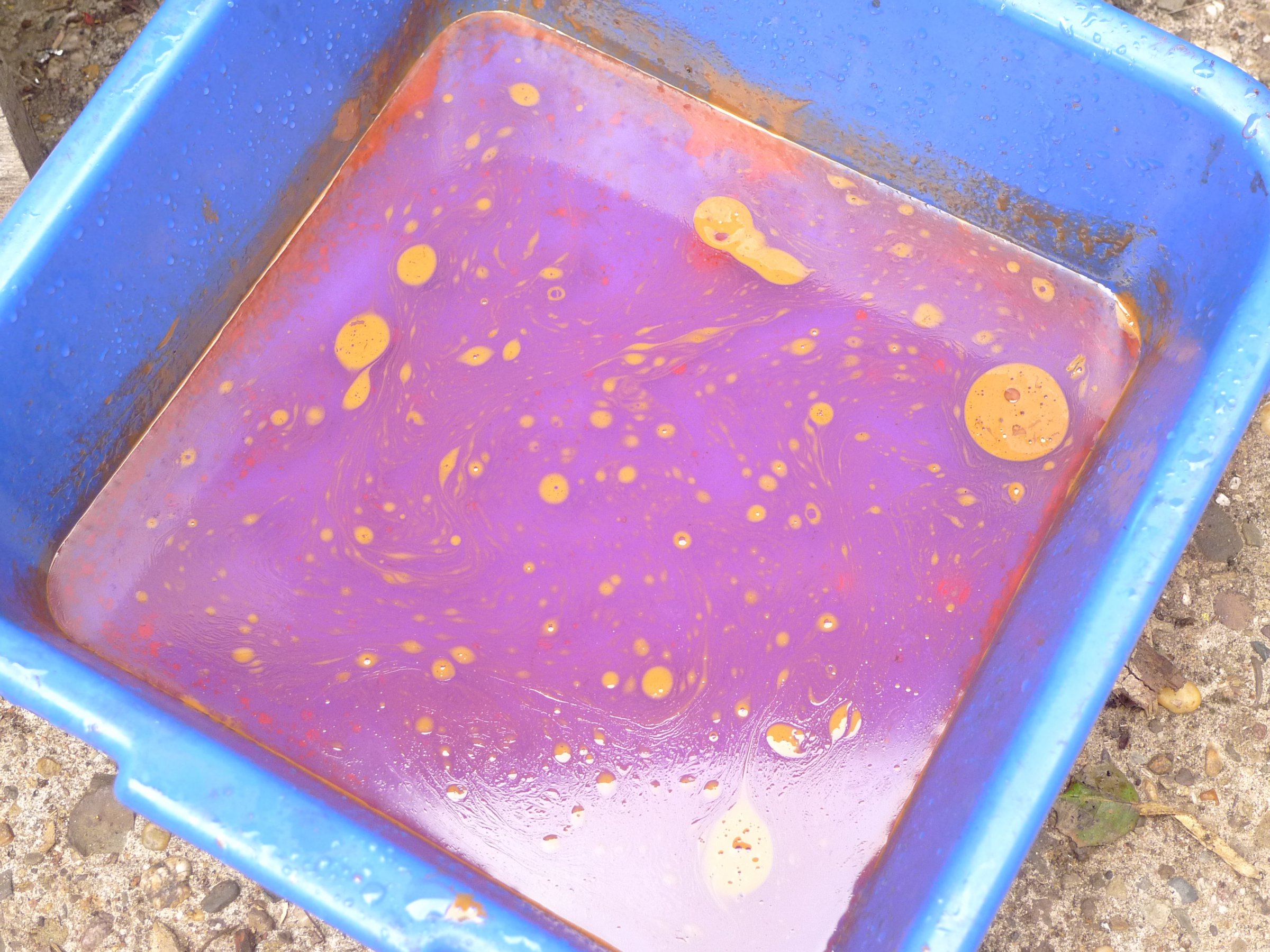

1 u 2- Erstmal was buntes.
3 -Kater hat recht, der Pamp sitzt oben im Geschläuch.
5- da ganz unten ist Scräubchen m8.
6- der lange 19 er ist praktisch an der Stelle.
7- das bekannte Elend.
8 - kandidat der Ärgernis.
Ganz hervorragend angeschmoddert sind die Ölleitungen (7), auf der Fahrerseite. Da kommt nach dem Entrosten die Spezialschmiere dran. (Vaseline +Schafwollfett + Leinölfirnis). Habe sehr gute Erfahrung damit.

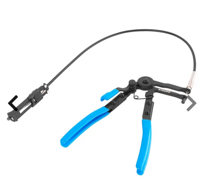

Wenn du öfter schraubst, lohnt sich diese Investition:
https://www.autoteile-werkzeuge.de/kfz-schlauchklemmenzangen-satz-10-teilig.html?gclid=CjwKCAjwyaWZBhBGEiwACslQo5_WTkIhVOeZEUfmYtQQI1HuNcjNv5Yn7GbEJm0uoGfad0Ml3M6QVRoCcdsQAvD_BwE
Gibts auch teurer oder billiger.
Aber besonders diese ist an der Stelle, die dich ärgert, Gold wert und macht das Lösen und Aufsetzen der Schelle zum Kinderspiel:
Ich habe mir so eine Zange geliehen - ohne Bowdenzug. Damit geht es in 1 min. Also, der Kühler ist frei, ich bekäme ihn auch rausgewuppt, der neue geht dann aber ohne Blessuren nicht rein, also muss der Batteriehalter sowie die Cobra noch raus.

Der CO2 Tester ist leider ohne Flüssigkeit angekommen, habe ich nachbestellt und gestern diesen Test gemacht. Ergebnis ist eine deutlich grüne Färbung, also eine defekte Kopfdichtung..
Trotzdem hat die Arbeit am Kühler viel Spaß gemacht.
Vielen Dank nochmal für eure Unterstützung.
