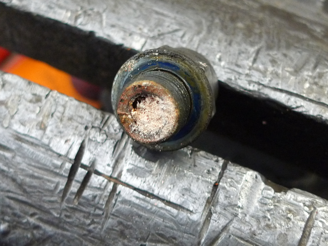

kurzer Zwischenstand: alter Zyl.kopf - die Verbindungsmuffe am Thermostat ist zugekalkt, freimachen ist highest railroad. Nr.1

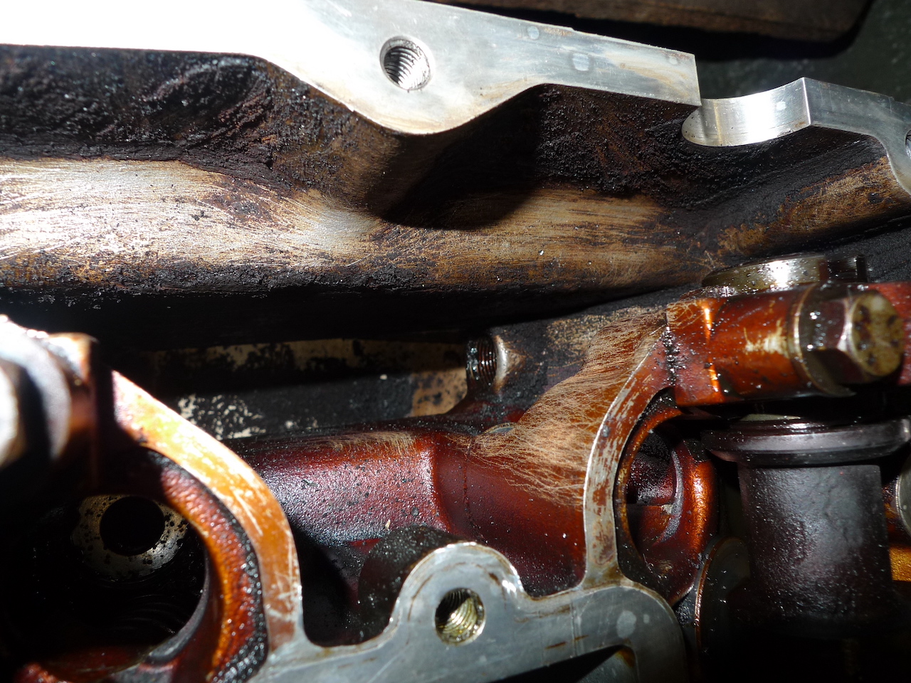

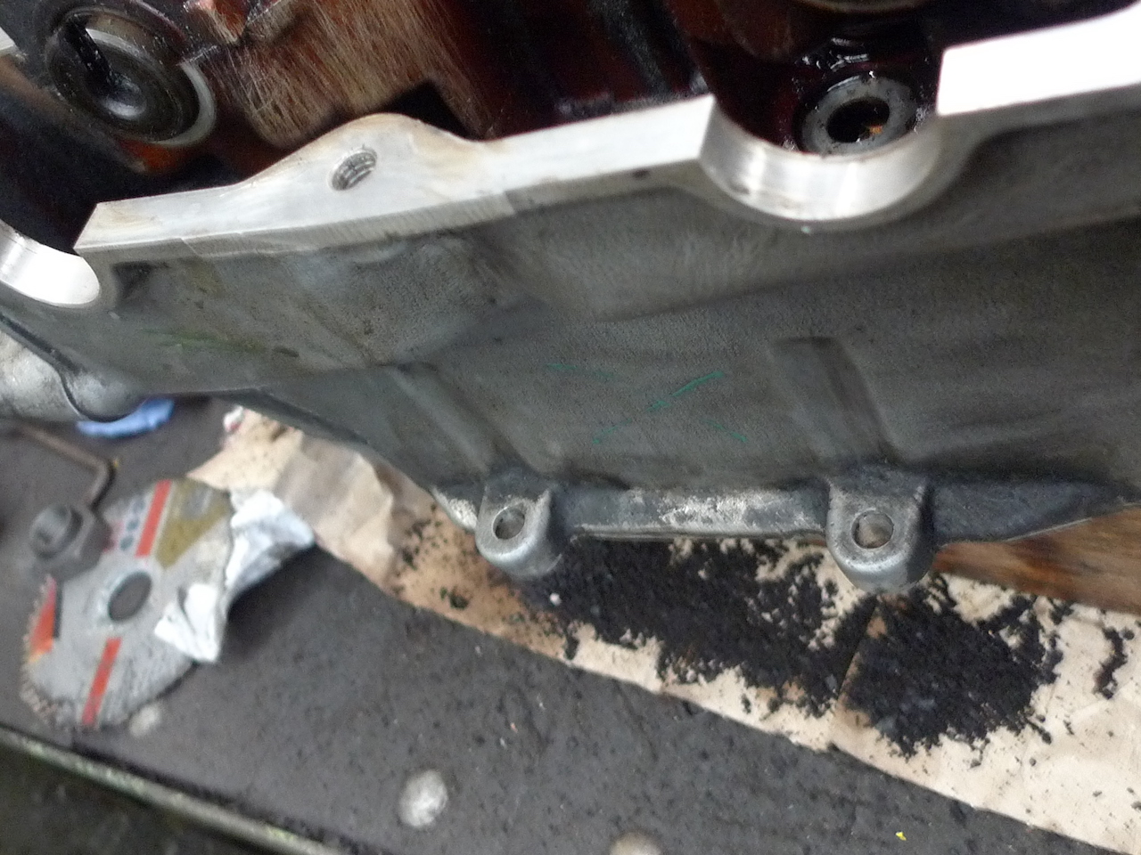

"Neuer" Zyl.kopf - Aus dem Kettenkasten habe ich das rausgeschrubbt. Nr: 2u3. Man kann sich lebhaft vorstellen, woran dieser Motor gekrankt hat.

Was zum Henker war da für eine Suppe drin? Bei mir waren die Stutzen innen sauber, nur außen Kristalle vom Frostschutz weil er da nicht mehr ganz dicht war.
Dann nimm aber auch mal das dünne Kühlmittelrohr raus und prüfe das.
Auch, wenn ich mich jetzt unbeliebt mache......diese Bilder sind ein Grund mehr für mich, von Mannol (das PG2 ja als Kühlmittel drin hatte) generell die Finger zu lassen.
Hatte mal den direkten Vergleich zwischen dem (angeblichen) Mannol-Äquivalent zu Glysantin G48......das Mannol sollte auch ein Konzentrat sein. War aber total dünn, wirkte fast schon wie Winter-Scheibenreiniger-Fertigmischung.
Was bei Mannol generell auffällt, sind kaum echte Freigaben, teils werden auf der Homepage Freigaben genannt, die aufgrund der Angabe echt sein müssten, in den Freigabelisten der Hersteller finden sich diese Produkte dann jedoch nicht.
