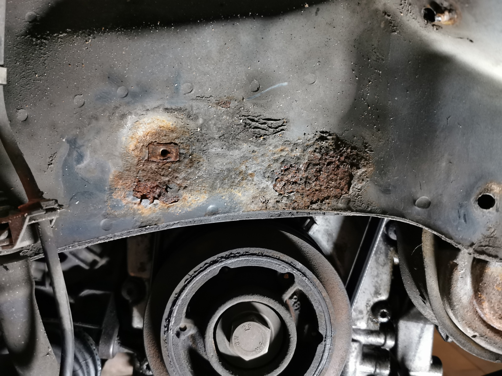

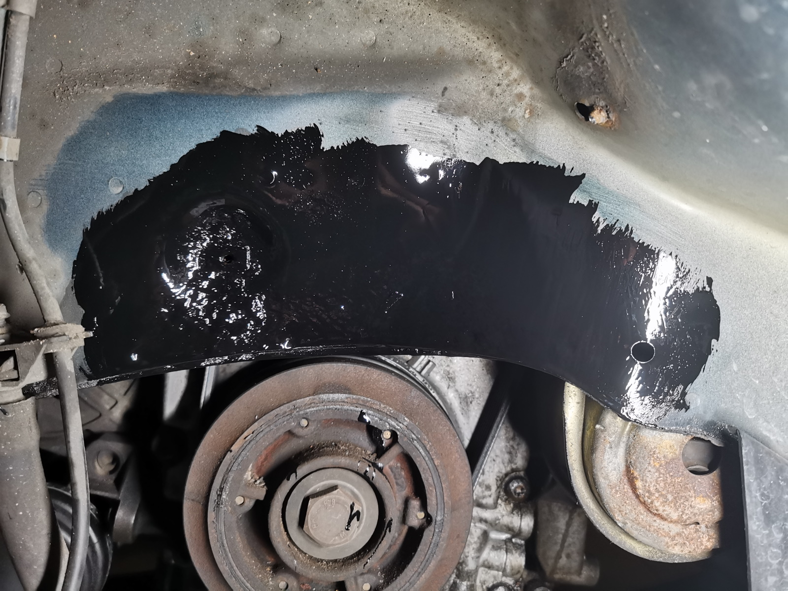

Während ich auf eine “neue” gebrauchte (und hoffentlich dichte) Servopumpe wartete, hab ich mich um die kleine Roststelle im Beifahrer-Radhaus gekümmert. Das Ganze schön abgeschliffen, mit Owatrol eingepinselt und dann mit Rostschutzlack konserviert. Das sollte erst mal halten...
radhaus_beifahrer_01.thumb.jpg.682400ce6495f3adfa5f1404ae6b9c13.jpg radhaus_beifahrer_02.thumb.jpg.ab310e4433ee2636513f77fe380804ba.jpg

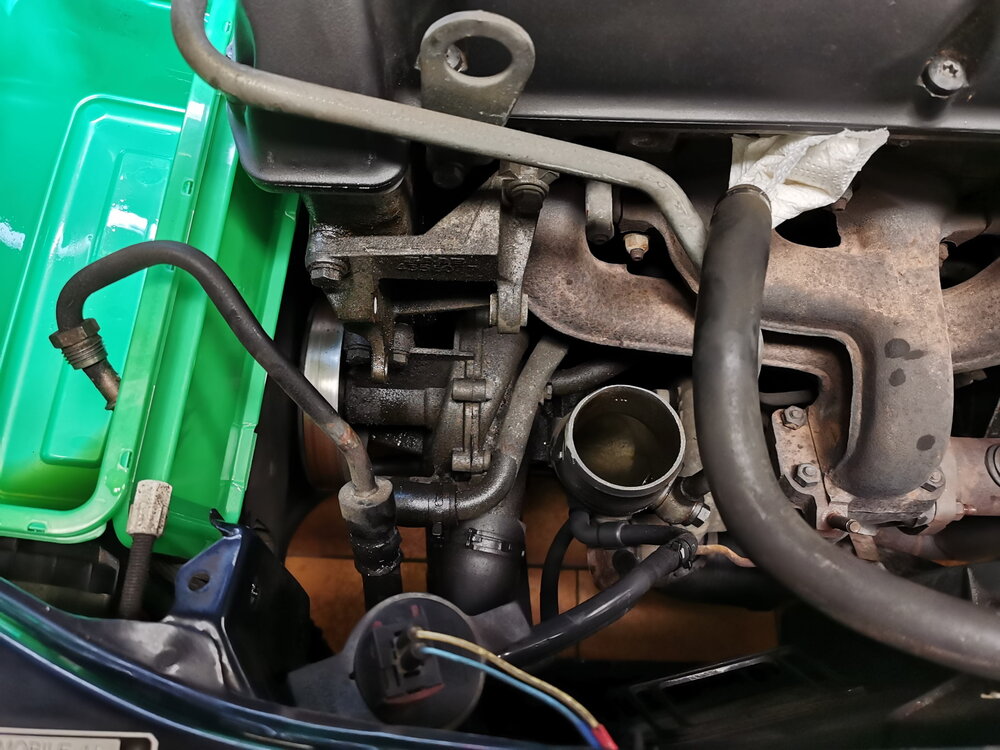

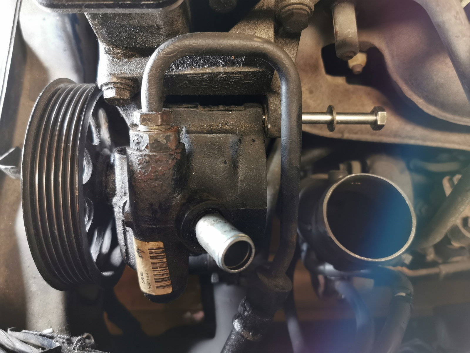

Die Servopumpe war dann auch schnell getauscht. Mir wurde die Pumpe vom B205 geliefert, was aber kein Problem war. Lediglich die obere Schraube unterscheidet sich von der B204-Pumpe. Neues Servoöl rein, das System ein paar Mal durchgespült und ein weiteres Öl-Leck war beseitigt.
servopumpe_01.thumb.jpg.7168230cbbd873b58b79175bc32d7d8e.jpg servopumpe_02.thumb.jpg.8a9271aee105033a7ae36a12a3c4eaa8.jpg
