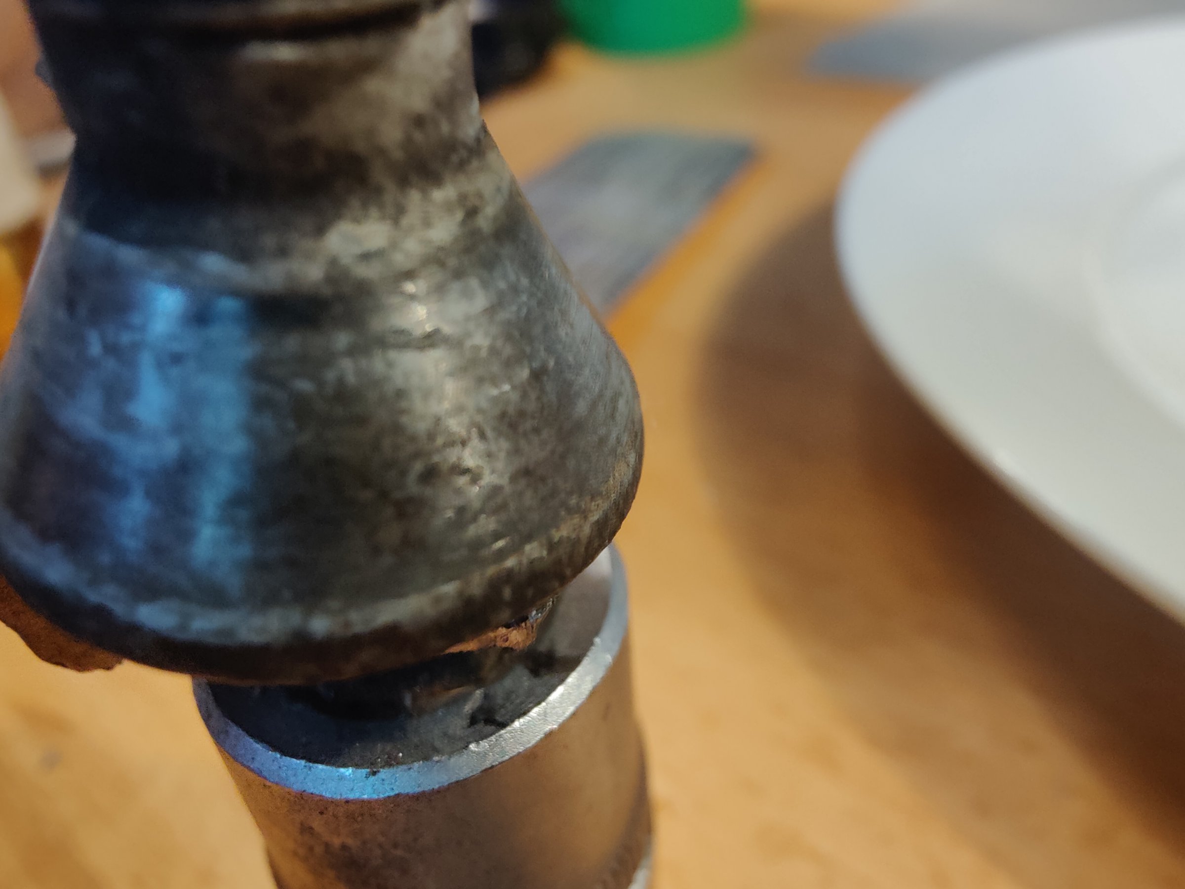

zwei neue Kraftnüsse schlicht wieder gerissen, mit Schlagschrauben.
Somit haben die Schläge die Nuẞ beeindruckt die Schrauben jedoch nicht.
Plan B: Fettes Radkreuz, 7 Schrauben wurden bisher gelöst 2 Meter Rohr 80 Kilo ans Ende hüpfend, Schraube 8 ist kein Sechskant mehr.
Seht Euch mal den Konus an, der ist Formschlüssig durch die "strukturierte" Oberfläche

Ich würde da jetzt tatsächlich auf alte, vergammelte Schraube setzen. Der Konus ist ja offensichtlich korrodiert. Schmeiß die Dinger alle weg und kauf einen Satz neue Schrauben.
Ansonsten, was mir noch einfällt: Wie zu erwarten ziehst du normal mit Drehmomentschlüssel fest.
Ich hatte selbst mal den Fall, daß ein Drehmomentschlüssel irgendwann nicht mehr "stimmte". Der hat bei Einstellung 120Nm deutlich mehr gemacht, wie sich dann später bei Gegencheck mit kalibriertem, neuen Schlüssel von einer befreundeten Werkstatt heraus stellte. Da könnte man auch zumindest mal kritisch hinterfragen, ob der Drehmomentschlüssel noch exakt arbeitet.
Ja gut, da sind wir wieder beim Thema "die Anlagefläche vom Konus muss sauber sein". Also glatt und blank. Entweder wie ich oben schrieb im Schrauber blank und glatt schleifen oder wie Erik schreibt, ein Fall für einen Satz neue. An den Felgen wohl eher mal etwas schleifen. Und vielleicht in Zukunft nach dem fest ziehen etwas Wachs/Fett drüber?

In der Summe waren es 10 19er Nüsse, 2 Schrauben, die ich ausbohren musste.
Dummerweise waren die Räder diesmal etwas über 2 Jahre montiert.
Egal was, wer hier äußert, die Schrauben wurden nicht zu fest angezogen, das Problem liegt nicht im Gewinde.
Es ist die Kontaktfläche des Konus.
Für's erste habe ich diesen bei einem "neuen" Schraubensatz gefettete.
Ich besorge mir aber neue mit losem Konus.

Sowohl Felge als auch Schraube zeigt in meinen Augen ganz klar im Bereich der Anlage Kontaktkorrosion.
Ich habe da mal was getestet.
Vorgestern das Rad mit alten Schrauben mit 100NM festgezogen.
Lösemoment mit dem gleichen Schlüssel, Hazet, ein Jahr alt Kalibrierungsprotokoll und sicher immer nach Gebrauch auf 0, heute etwa 180NM.
Einzig gemeinsamer Nenner, 3 Felgensätze aber 1 Satz Radschrauben.
