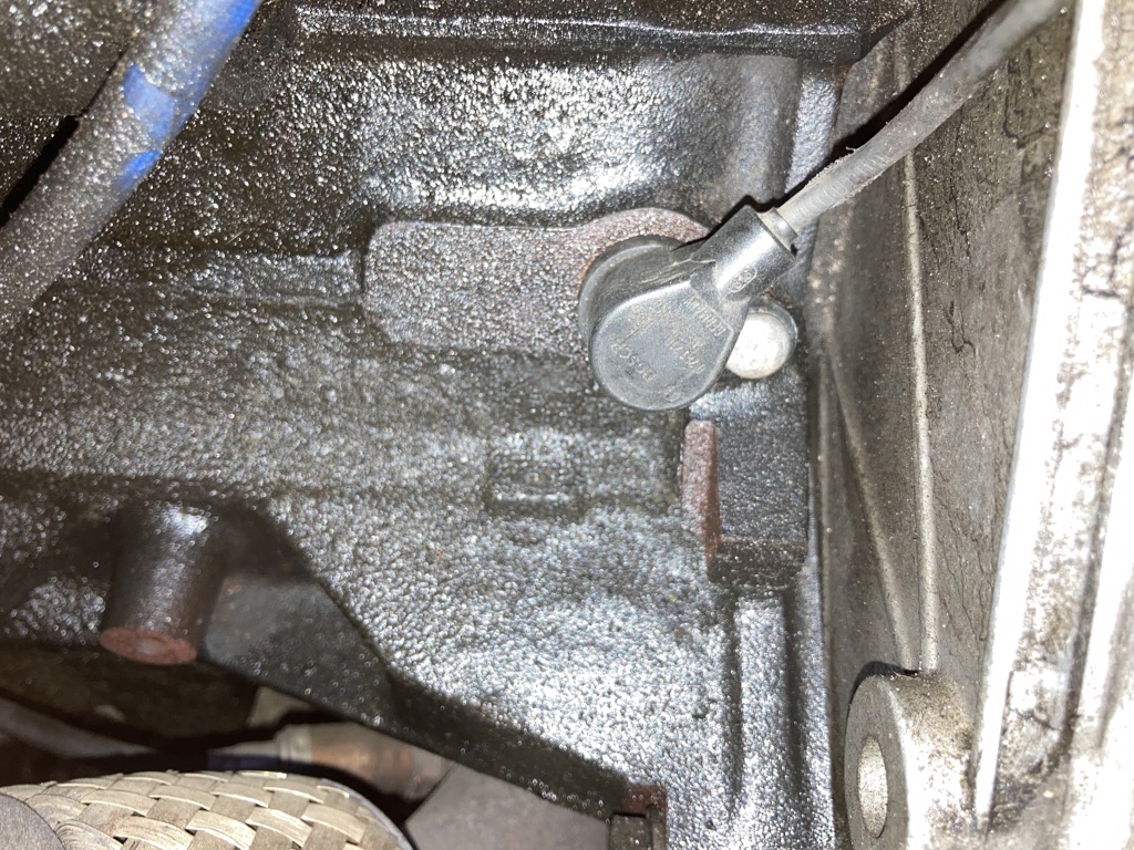

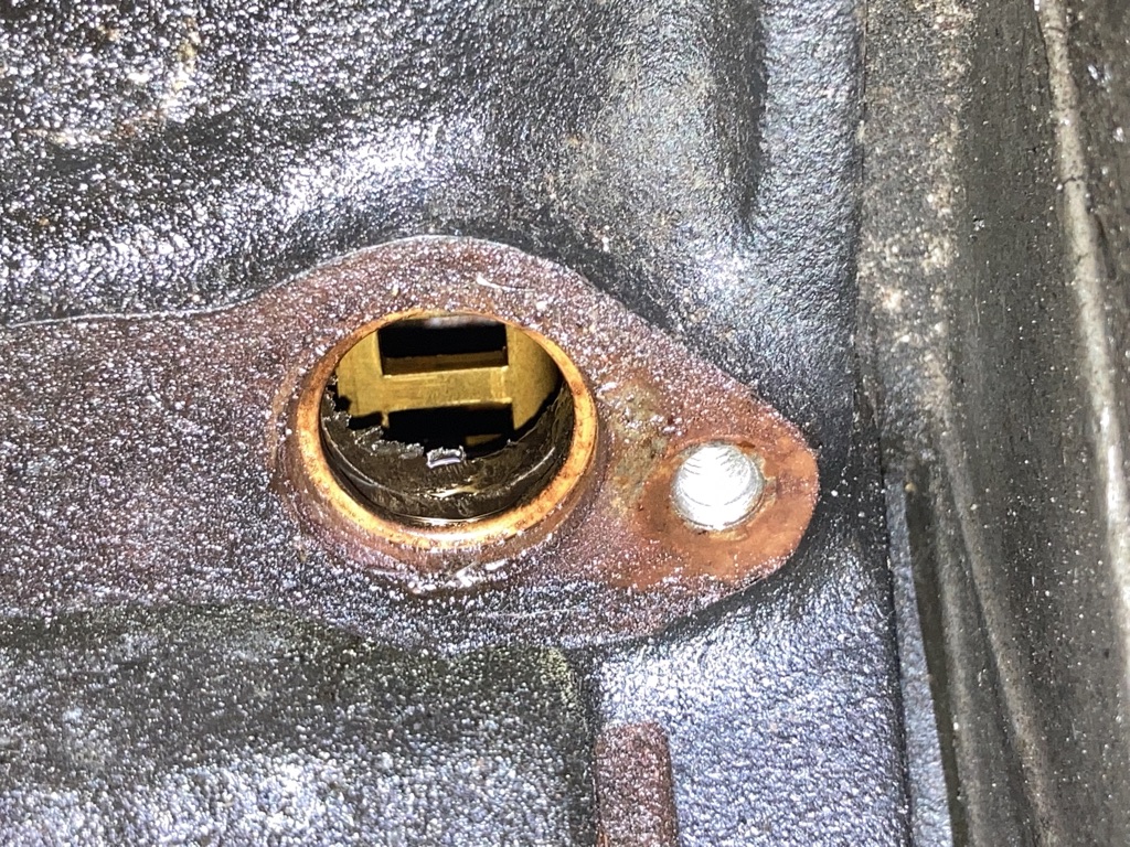

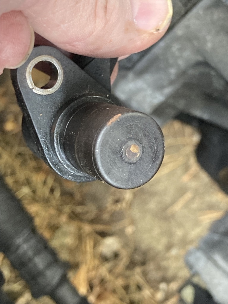

Dazu noch drei Fotos und die Frage, ob die Stirnfläche des KWS so aussehen soll, oder es sich in der Mitte (Kupferstift?) um Abschliffspuren handelt?
Werde mir in jedem Fall einen Ersatz-KWS (Original-BOSCH) besorgen.
Fehlt dort eventuell der 2. Abstandsring? (#1130)
Außerdem scheint der Bereich etwas ölfeucht zu sein, die Ursache habe ich noch nicht ausgemacht. (#1131)

In deinem 2. Bild das gelbe müsste der Dichtring sein. Und nein, da gibt es nur einen. Sonst hat der Sensor zu viel Abstand. Ich denke an der Spitze vom Sensor ist ein wenig Verkokungsdreck der teilweise wieder abgeplatzt ist.

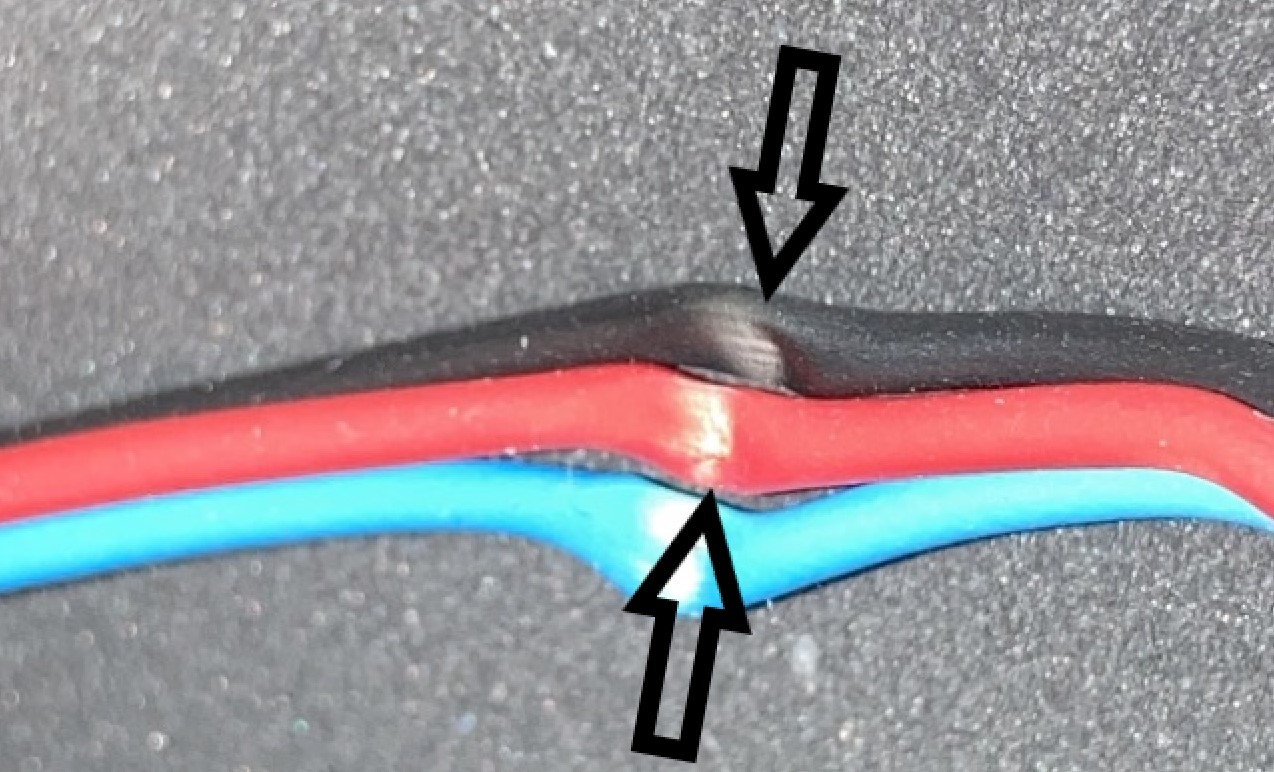

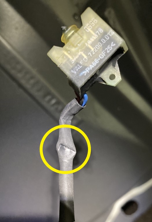

Die Ursache der gesamten Fehlerkette habe ich dann (ohne Tech-2) bei einer erneuten Inspektion in der Fahrertür gefunden.
Dort war die Kabelverbindung zum Mikroschalter am Türschloss zwischen Konterplatte und Türblech so stark eingeklemmt,
dass die Leitungen insbesondere bei warmen Temperaturen (im Dezember genügte auch nur Sonnerneinstrahlung auf die Fahrertür) einen Kurzschluss verursachen.
In dem Zustand schaltet das TWICE die Startsperre nicht frei, denn es "denkt" ja, der Wagen wäre noch immer verschlossen.
Offensichtlich wurde auch die Funkfernbedienung der Zentralverriegelung durch diesen Kurzschluss immer wieder übersteuert.
Ich vermute, dass diese Fehlmontage bereits vom Werk stammt, denn in einer Endkontrolle fällt das eingeklemmte Kabel nicht zwangsläufig auf,
solange die Ummantelung der Kabel noch hinreichend Isolation bietet. Das ändert sich aber schleichend mit den Jahren.
Ich hänge noch ein paar Fotos ran, die den Zustand des beschädigten Kabels illustrieren sollen.
Ohne diese eingeklemmte Zuleitung fährt der Wagen jetzt wieder zuverlässig und lässt sich ganzjährig nutzen.
