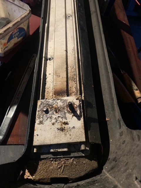

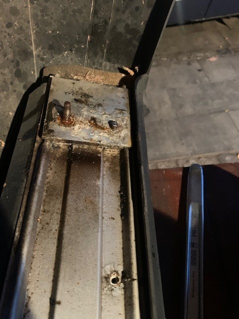

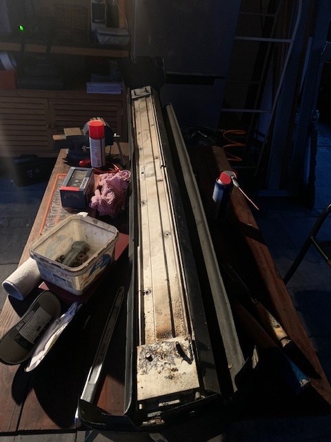

Hallo Zusammen,
beim Abbau des hinteren Stoßfängers ist mir eine Schraube abgerissen. Nun wollte ich die Stoßstange auseinanderbauen und scheitere an dem langen Blech, welches in dem Stoßfänger eingelassen ist. Die kleineren Schrauben sind entfernt, aber das Blech läßt sich nicht abheben.SaabStofngerBild1.jpg.e03e32d033a32a769a525664ad30e2c3.jpg SaabStofngerBild3.jpg.ae7c3018be0f542d1ef454c2d399fbd7.jpg SaabStofngerBild4.jpg.50172cf39500cb1877ff3c860931086c.jpg
Das große Blech, in dem die Schrauben versenkt sind, läßt sich ebenfalls nicht entfernen.
Was ist zu tun damit ich die abgebrochene Schraube ersetzen kann.
...mit viel Geduld , Rostlöser und leichten Hammerschlägen das fest-oxidierte Aluteil von den Schrauben lösen.

meinst Du die rechteckige Platte, die auf dem länglichen Blech "aufgesetzt" ist?
genau, die ist eine innige Verbindung mit den Stahlschrauben eingegangen.
Scheint mir ein Thema von "up ewig ungedeelt" zu sein. Werde mich aber trotzdem morgen mal hinsetzen und die beiden versuchen zu trennen.
Ganz typischer Fall von Kontaktkorrosion. Die beiden können extrem fest sitzen.
Erst mussen die beiden Alubleche runter, bevor das lange abgenommen werden kann.
Man kann auch alternativ den abgerissenen Bolzen ausbohren und einen neuen Gewindestift einsetzen, ohne die Stoßstange zu zerlegen. Muss man sowieso, denn der Gewindebolzen ist von innen eingepresst.
Die Bolzen reissen immer ab, wenn man mit etwas Gewalt drangeht. Besser, die Muttern zu zerstören mit Mutternsprenger oder Dremel. Die sind ja leicht zu ersetzen.

Mache auf jeden Fall die Stoßstangenhaut vom Grundträger ab, dann kann man auch mal "vernünftig" zu werke gehen, bevor man von Außen was siehet.
Mal probieren, ob sich noch ne Mutte aufdrehen läßt und dann von innen mit den Restgewinde verschweißen. Durch die eingebrachte Hitze solle sich der Kontaktrost lösen und das Restgewinde sich ausdrehen lassen.
Da lässt sich nichts ausdrehen, das ist ein von innen angebrachter Einpress-Gewindebolzen.
...der sich ggf. ersetzen lässt.

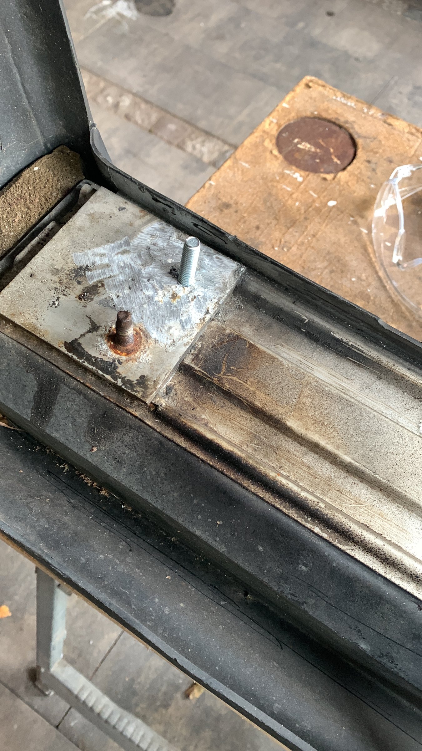

Hallo Zusammen,
dank eurer Hilfe habe ich den Versuch des Ausbohrens und Einsetzen eines Gewindes gemacht - und es ist gelungen!
Vielen Dank für eure konstruktiven Vorschläge!67E6E794-F9E2-4729-806E-A4F4C800EF87.thumb.jpeg.22463b035cbd9ffa130fa2f4065d36e5.jpeg
So richtig verstanden hab ich das mit dem Gewinde noch nicht.
... wenn dort ein M8 Einpressbolzen war, wie passt dann an der gleichen Stelle ein M8 Innengewinde hin? Ich meine gibt der alte Bolzenkopf denn genug Material dafür her?

Einwand ist berechtigt - aber mit einem 6,5-Bohrer aufgebohrt und einem eingeschnittenen 8-er-Gewinde sitzt die Gewindestange fest.
Ein abhebeln der korrodierten Platte war einfach nicht möglich.
