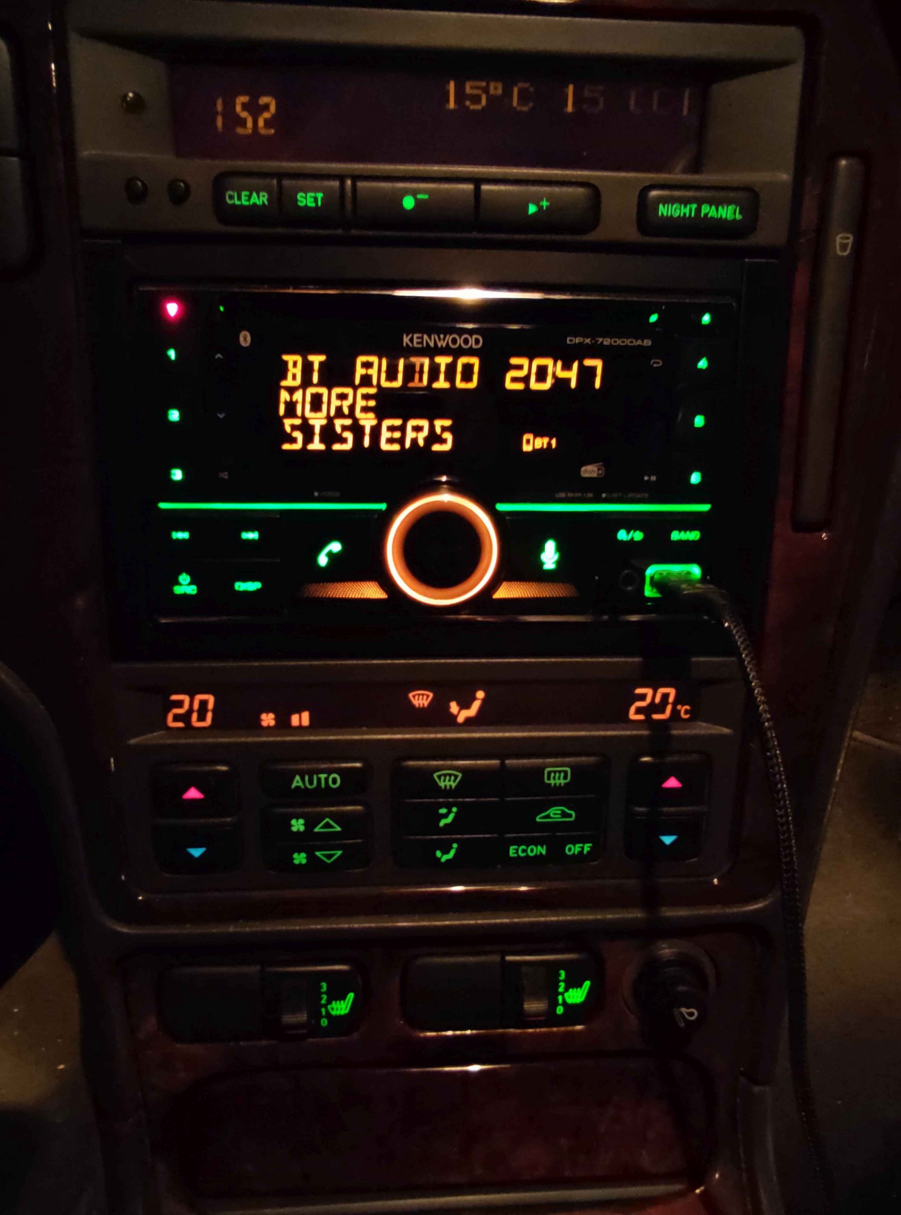

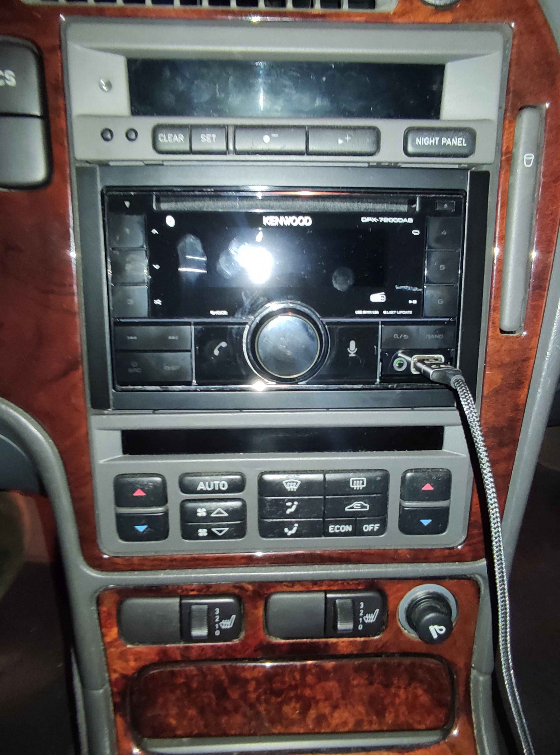

Die gibt es auch zu anderen Radios. Ich habe mir ein Kenwood doppel-DIN eingebaut. Dazu ist ein Adapter erhältlich, den ich aber bisher noch nicht gekauft habe. Benutze die Tastem am Lenkrad halt nur sehr wenig...
Der Anschluss ist mit einem selbst gebauten Adapter mit den Vorwiderständen für den originalen Verstärker, weshalb diese unangetastet bleiben konnten. Schaltplus habe ich vom Lichtschalter und das ganze so gebaut, dass man mit wenigen Handgriffen alles wieder original hat.
Den Rahmen des Kenwood habe ich etwas nach hinten versetzt und den Abdeckrahmen rechts und links mit einer Leiste verbreitert. So passt sich das erträglicher ein...
...gut, Optik ist so 'ne Sache:
Gibt Schlimmeres, dafür bin ich voll zufrieden was das Radio als solches betrifft.
[ATTACH]220830[/ATTACH]
[ATTACH]220831[/ATTACH]
Wenn man das insgesamt dunkler bekommt mit etwas weniger Kontrast sieht das recht stimmig aus, könnte ich mich mit anfreunden.
