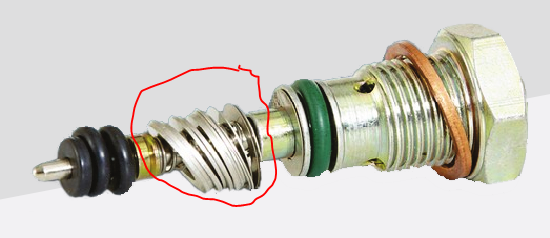

  • Feder vom Systendruckregler gebrochen --> Regler ausbauen + Sichtprüfung?

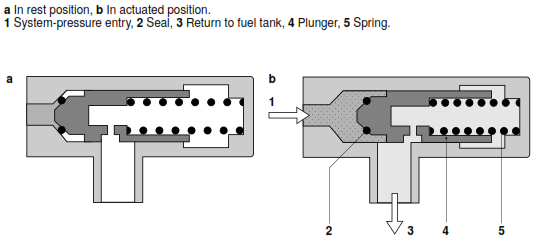

Wo mess ich denn am besten den Druck nach der Benzimpumpe / vor dem Mengenteiler mit dem oben verlinkten Set? Oder benötige ich hier eventuell weitere Spezialadater?

Der Öffnungsdruck der Einspritzdüsen liegt laut Handbuch zwischen 3.0 und 4.1 bar. Ich hatte es aber tatsächlich im verbauten Zustand geprüft
Wo hab ich meinen Denkfehler...? :confused:
