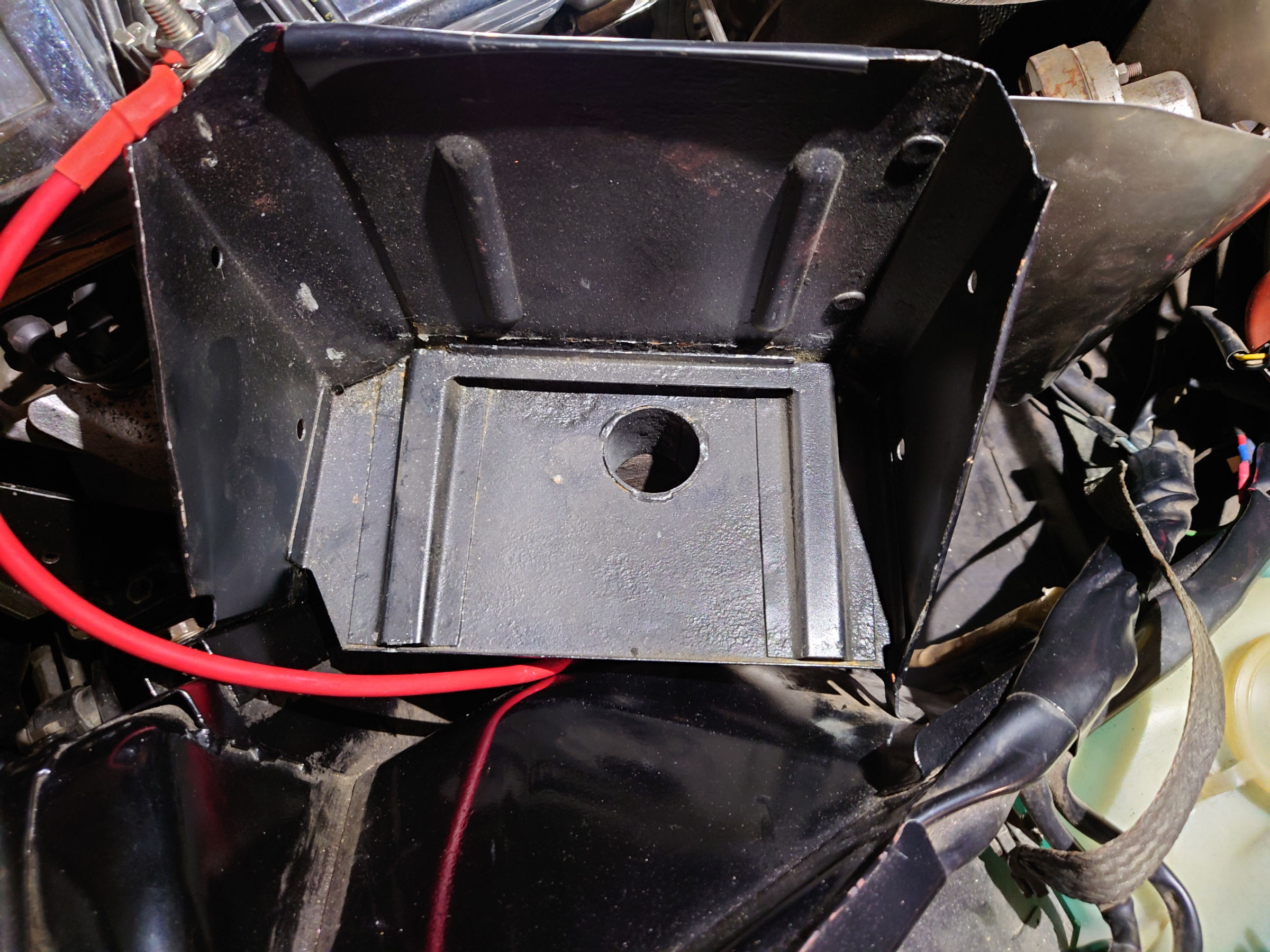

Kann leider gerade nichts messen, meine Batteriebox ist beim galvanisieren.
Würde so eine nicht passen? Wie gesagt, kann es leider gerade nicht ausprobieren, aber die habe ich im Fundus.

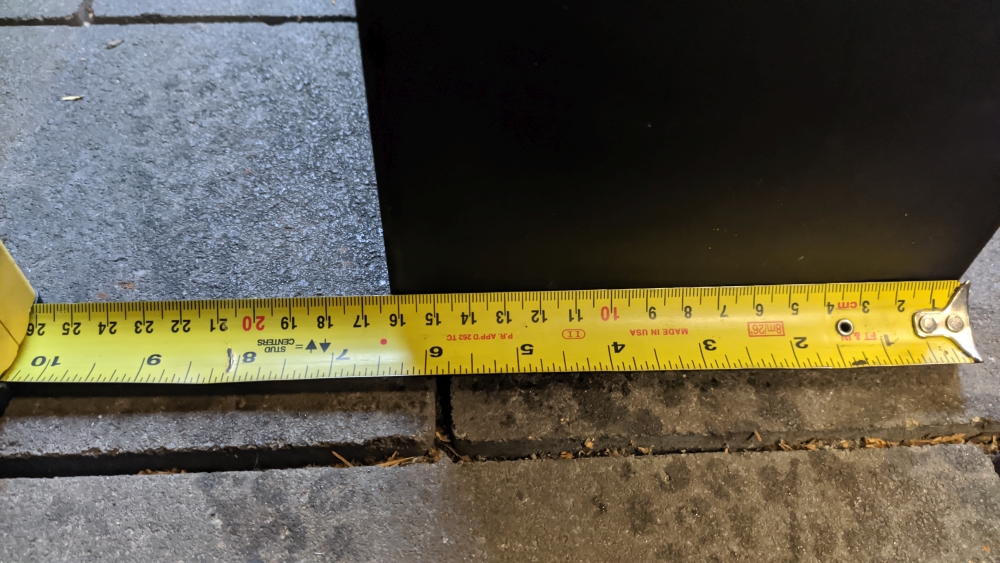

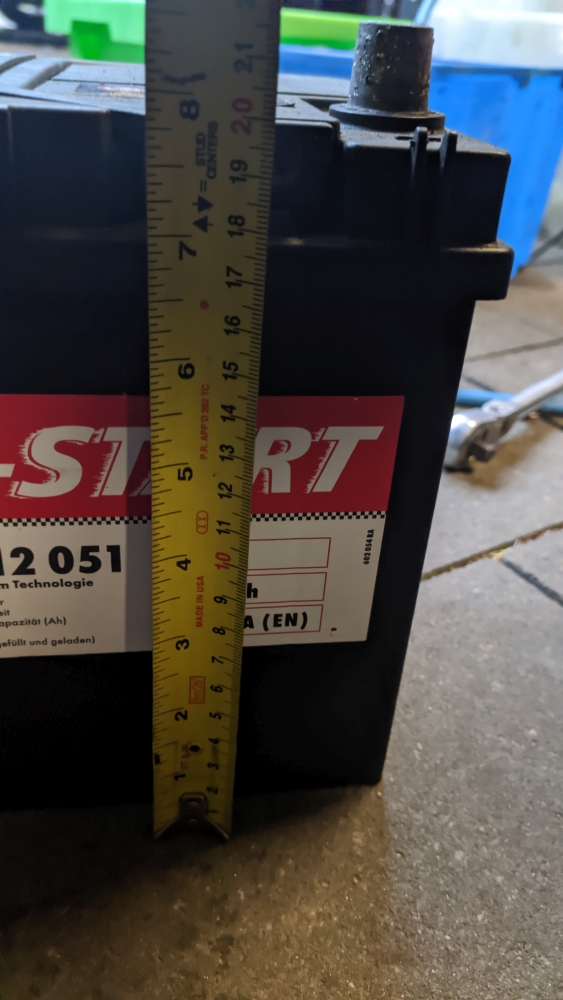

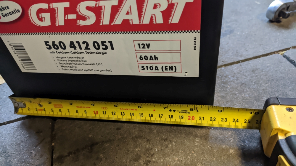

Breite 173 mm?????????
162 mm. Mit der dicken Transportsicherungsmatter darunter passt das.
Nachgemessen? Bosch gibt eine Breite von 173 mm an.
Lennart hat doch auf Bild 2 das Maßband angelegt.
Da steht aber nicht Bosch drauf.
Das wäre mir noch egal. Aber die aktuelle Ausführung der "GT-Start" mit der entsprechenden Nummer hat jetzt auch unten die Wulst und ist damit wieder 173 mm breit geworden.
Dann müssen jetzt zwei dicke Transportsicherungsmatten drunter, damit es passt und die Batterie nicht auf dem Radkasten steht. 36 Ah-Modelle gäbe es wohl, die locker passen würden: 127 mm; auch 45 Ah-Modelle mit 129 mm.
Man muss beim Kauf darauf achten, dass die Bodenleiste in der Ausführung B00 ist, also ohne Bodenleiste. Dann sollte auch eine Batterie mit 173mm (oben gemessen) passen.
Man kann natürlich die normalerweise nur angespritzte Bodenleiste auch entfernen. Gut beurteilen kann man das, wenn man mal die Unterseite der Batterie betrachtet.
