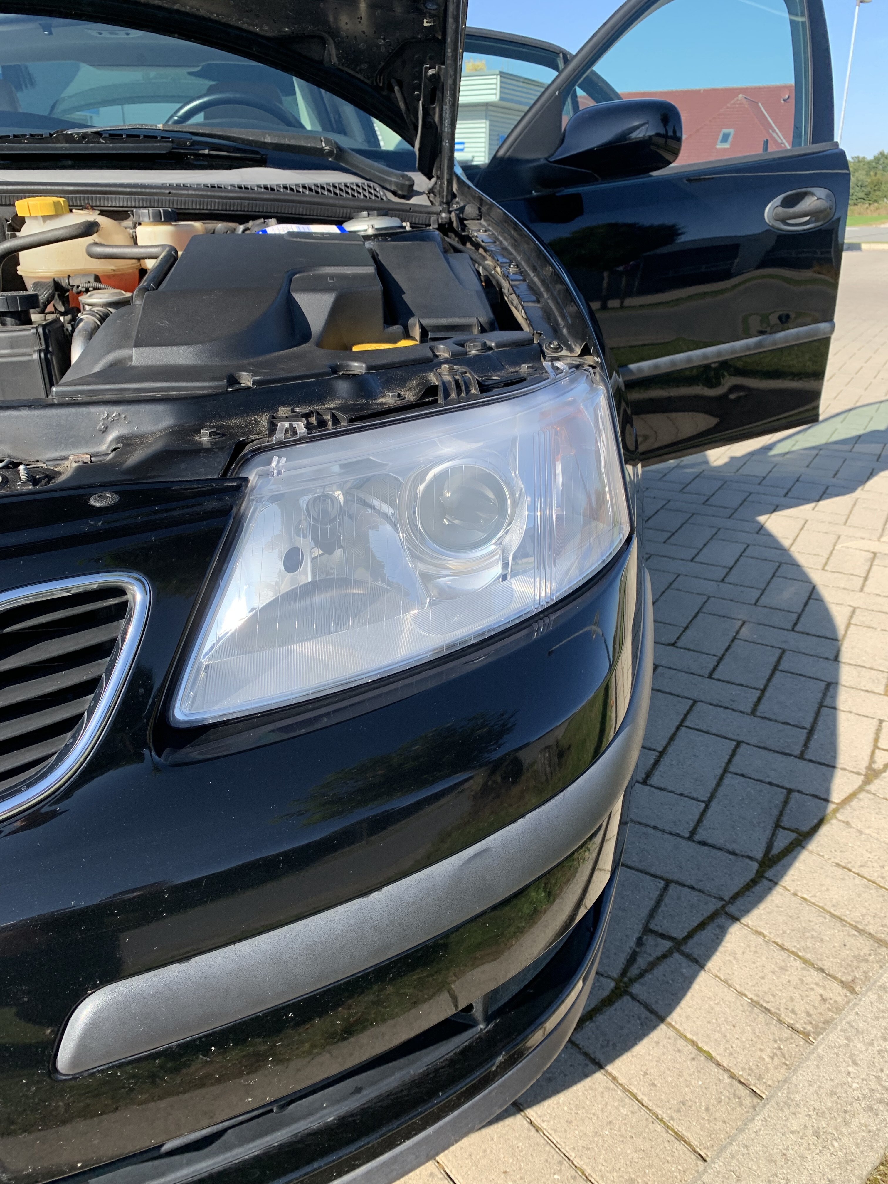

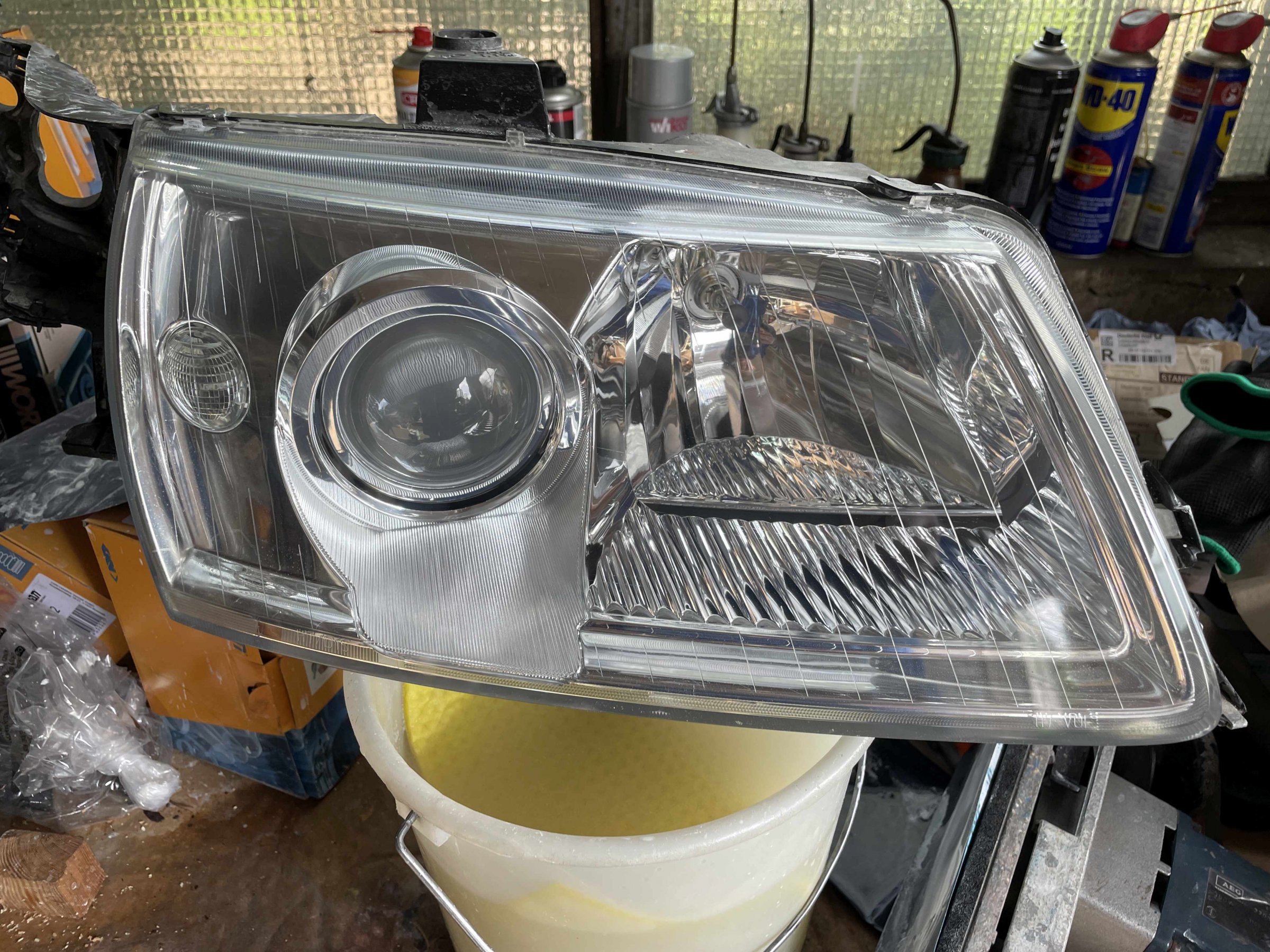

Kann aber auch sehr gut werden.
IMG_6405.thumb.JPG.c34581b9ecbe6593c6dc518e40e913da.JPG IMG_6336.thumb.JPG.f327e90fe8e4643f469bd8f8ebe205fe.JPG IMG_6337.thumb.JPG.3b275b7794631de2f0c418ac7b8936e5.JPG

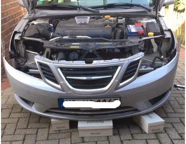

Würde mir jetzt auch die von TYC kaufen wollen. Aber mal doofe Frage: muss für den Wechsel der Scheinwerfer echt die ganze Stossstange abgenommen werden? Dann ist das ja wieder ne halbe Tagesaufgabe ... :eek: ... beim 9-5 ging das ohne diesen Aufwand.
klingt aber abschreckender als es tatsächlich ist. Alle Schrauben wie im WHB beschrieben lösen und die Plastikhülle läßt sich absenken auf den Boden. Kabel zu den angebauten Sensoren müssen dabei nicht gelöst weden. Auch die Räder müssen nicht abgenommen werden. Ich bin mit hochbocken auf jeder Seite an die Schrauben gut rangekommen zur Demontage und Montage. Ist definitiv keine halbe Tagesaufgabe und ist alleine gut machbar.
Gerade praktiziert:
Alle Schrauben gem WIS lösen, bis auf die unten zum Windschild unter dem Motor.
Mittelgroßen Karton o.ä. mittig unter die Stoßstangenhaut stellen, so dass sie nicht ganz auf den Boden absinkt. Darauf ruht sie praktisch.
Die beiden seitlichen Schrauben links und rechts erreicht man dennoch gut. saabsnip.png.b2b7873af5d4f39c81859e85c0ad2515.png
[ATTACH]231850[/ATTACH] [ATTACH]231851[/ATTACH] [ATTACH]231852[/ATTACH]

Was für ein Set hast du verwendet ?
Ich hab das hier verwendet
https://www.amazon.de/gp/product/B08ZHZ2FPS/ref=ppx_yo_dt_b_asin_title_o03_s00?ie=UTF8&th=1
wenn ich es nochmal angehe und der alte Lack eh schon abgeschliffen wird, würd ich es aber vorzugsweise lackieren mit z.B.
https://www.daparto.de/Teilenummernsuche/Motip/359248?articleId=264803222&gad=1&gclid=EAIaIQobChMImYuCt8-bgQMV9UGRBR3jwgV6EAQYASABEgLSrvD_BwE
Ich denk mir, dann ist zumindest eine aufopfernde Schicht drauf, und man kann nochmal was abschleifen in ein paar Jahren. Unter der zerstörten Lackschicht waren die Scheinwerfer ja noch einwandfrei, wie man den Fotos entnehmen kann.
So wie sie jetzt sind, geht das halt nicht mehr, und es bleibt dann wohl nur noch die Tonne.
Das erste Bild ist übrigens ein Xenon-Schweinwerfer vom 9-5er... Nachdem es am 9-3 so gut geklappt hat, hab ich mich mal an den Großen rangewagt...
https://www.saab-cars.de/attachments/img_6405-jpg.231850/

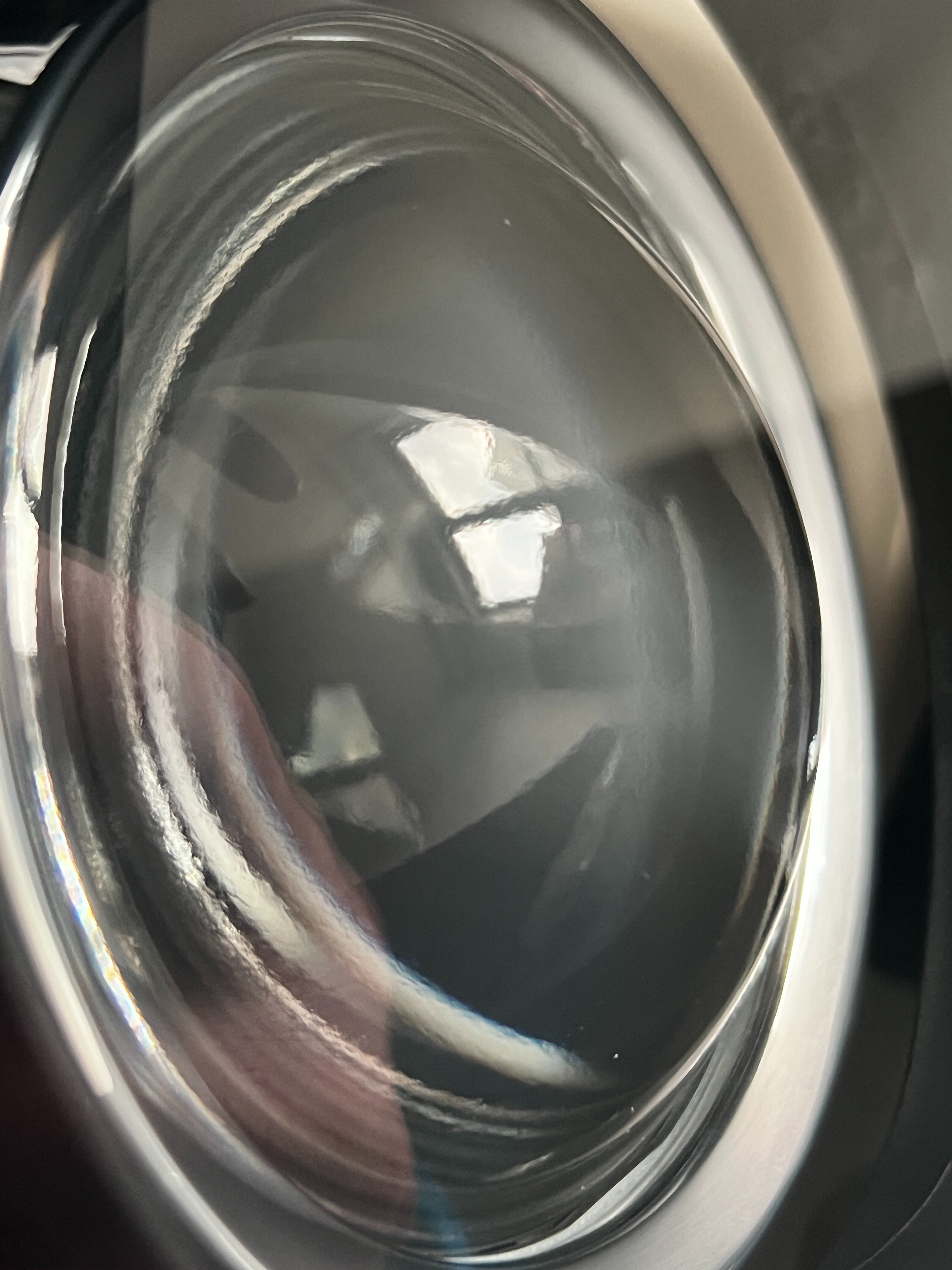

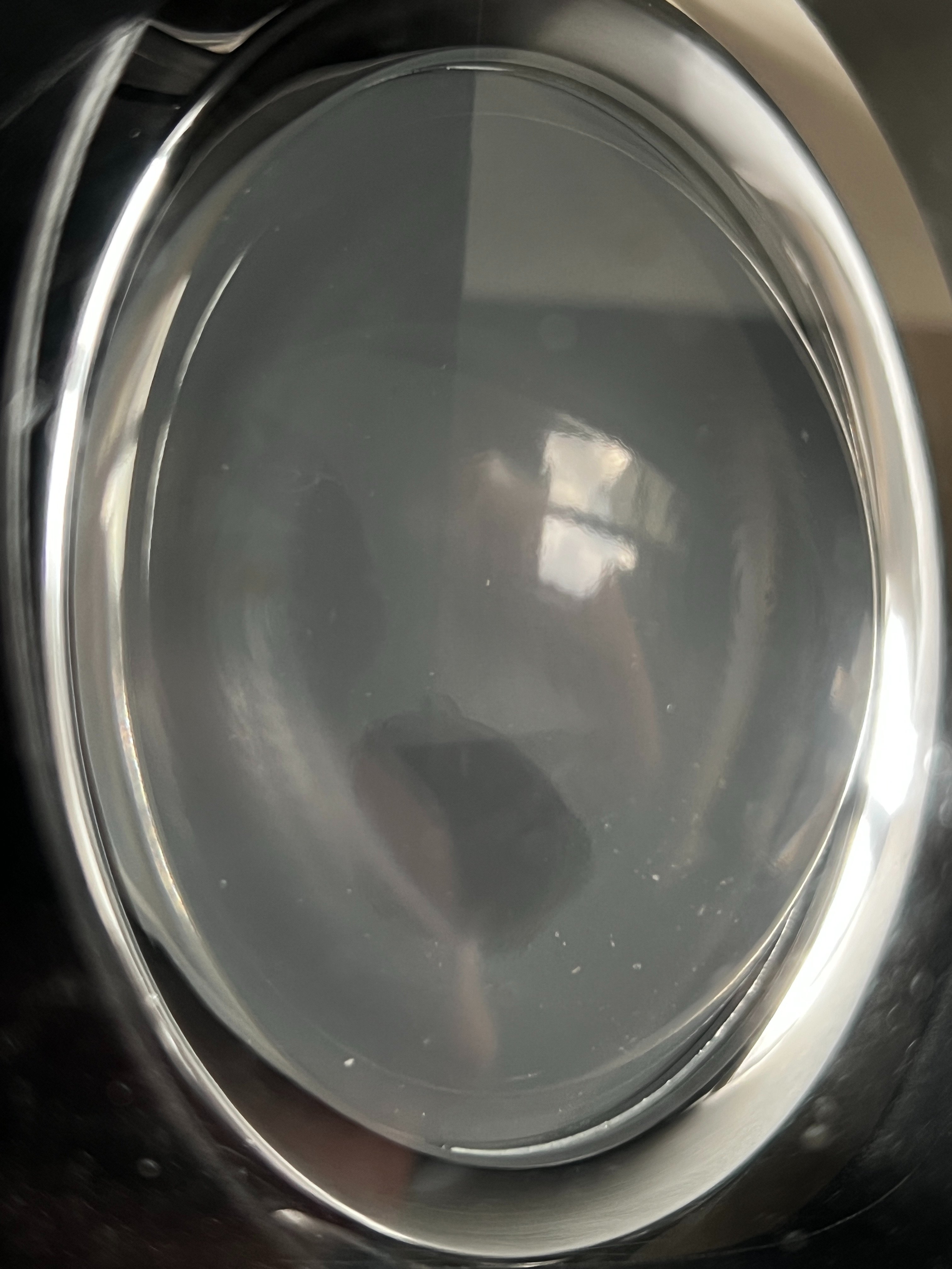

ich muss leider eine Ergänzung zu der Qualität der TYC Scheinwerfer machen. Nach nicht mal einem Jahr ist der linke Scheinwerfer matt geworden, s Photo. Er zog wohl Feuchtigkeit, was auch zur Korrosion der Leuchtmittel-Anschlüsse geführt hat. An den Abdeckgummis hat sich von innen ein weißer cremiger Belag gebildet. Ich habe einen neuen Scheinwerfer im Rahmen der Reklamation erhalten (endgültige Ursachenüberprüfung steht noch aus) und hoffe, dass nun Ruhe einkehrt.
Mein Wägelchen befindet sich im wohlverdienten Winterschlaf und ich habe die Gelegenheit genutzt, die Scheinwerfer zu demontieren, weil ich sie zur Reflektorklinik schicken mag, da die Scheinwerfer eine immer schlechtere Lichtausbeute hatten.

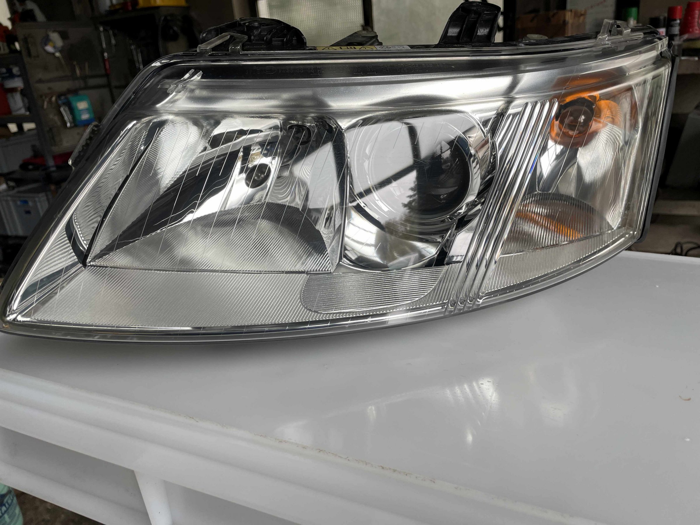

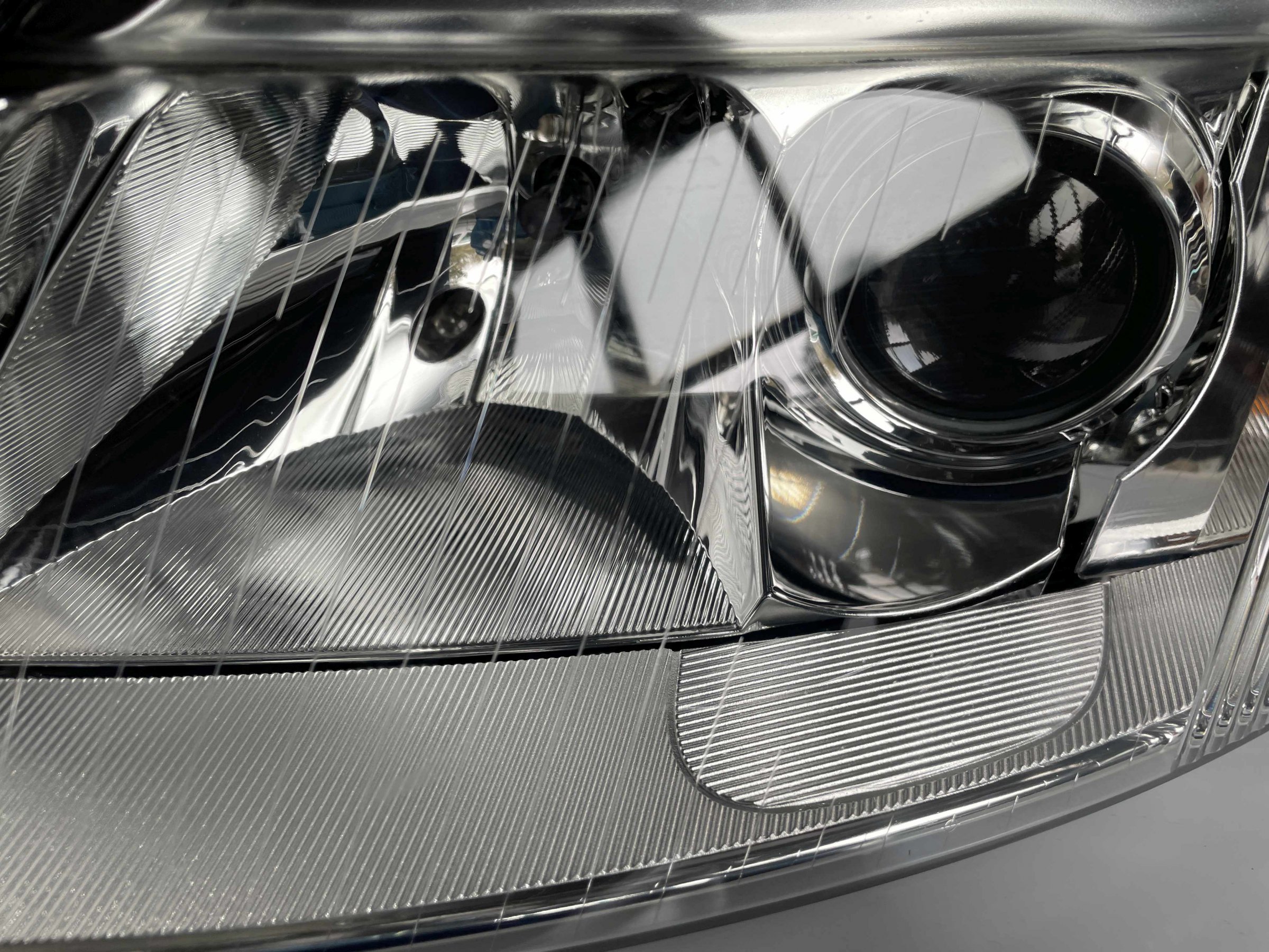

Nun ist mir ein (original mit SAAB und nicht mit GM gelabelter) Scheinwerfer links zugelaufen, der in einem nahezu neuwertigen Zustand ist.
Die Linsen des neuen Exemplars sind glasklar, die bei den alten leicht milchig, wie ich beim direkten Vergleich gesehen habe. Ein langer, sehr weicher, steriler medizinischer Tupfer bestätigte, dass die Linse des alten Exemplars staubig ist.
Zwar kann ich die Einheit aus Reflektor/Linse vom Korpus abschrauben und sie bewegt sich, jedoch bekomme ich sie nicht aus der Öffnung gezogen. Geht das nicht, nur mit etwas Kraft oder nur in einer einzigen Position?
Linse vom alten Scheinwerfer (mit langem Wattetupfer von innen stellenweise abgetupft)
Im Vergleich dazu der neue Scheinwerfer mit klarer Linse
Das geht nicht. Dafür musst du den Scheinwerfer öffnen.
Beim Facelift kannst du auch nicht tricksen in dem du das Gehäuse aufsägst, denn der Projektor ist von vorn verschraubt.
