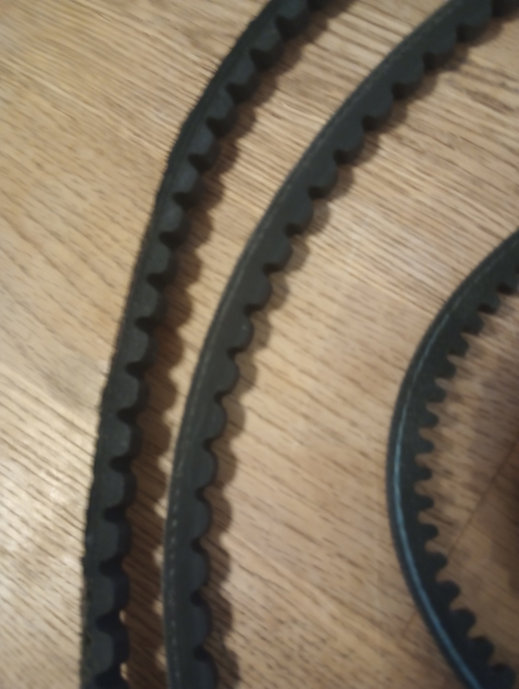

Verbaut bei mir waren Continental AVX 975 x 10 LO (Lima) bzw. 13 x 1175 LA ( Klima). Ursprünglich wollte ich die LIMA-Riemen ja selber gewechselt haben und hatte mir die bestellt (Skandix # 1041511 von Hutchinson AV10LA 980). Die Zähne von denen sehen aber anders aus als die der Contis, kleiner (s. Foto, von li nach re Riemen Klima, Riemen Lima und Riemen Lima neu von Skandix).

Habe ich falsche Riemen verbaut bekommen und deswegen sind die gerissen (insbesondere der Keilriemen des Klimakompressors als Hauptverursacher? Oder ist die Zahnform nebensächlich?

Die Form der Zähne ist bei Keilriemen nebensächlich, sie sollen nur die Belastung innerhalb des Riemenmaterials beim Biegen über (kleine) Umlenkrollen verringern, weil so die Stauchung an der Innenseite nicht so groß ist. Prinzipiell würden auch Keilriemen ohne Zahnung funktionieren.

kaputt gegangen ist ja nur der des Klimakompressors, der Rest sind Folgefehler. Also zumindest kein Fehler durch falsche Produktwahl.
Jo, sehe ich auch so, wahrscheinlich war es für den von der Klima halt jetzt Zeit...

d.h. ich kann auch preiswertere Riemen als die von Skandix kaufen (die Contis kosten nur die Hälfte), da Zähneform zweitrangig?

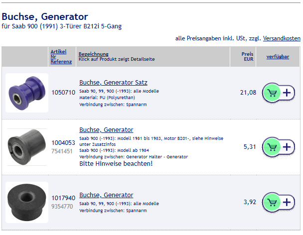

... Die Buchsen habe ich mir auch sicherheitshalber mitbestellt.
Alle 4..?
Ja, zwei für den Spanner und zwei für den Limahalter.
