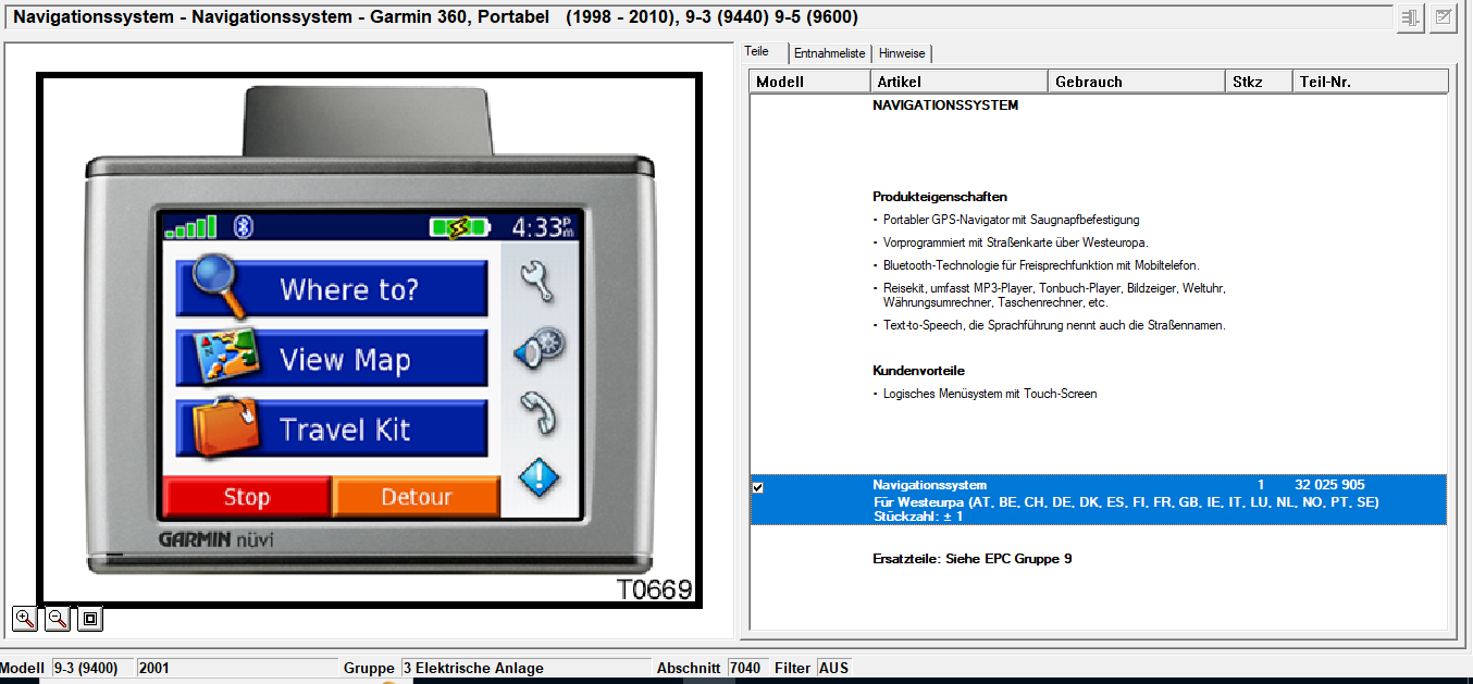

So ,habe mich jetzt mal durch alle meine Programme gesucht, ich habe kein integriertes Navigationssystem finden können, meines Wissens nach gab es das auch für den 9-3I nicht, ich hatte damals in unserem 9-3I Cabrio ein externes Becker Navi verbaut.
Das einzige was ich gefunden habe ist ein externes Garmin Gerät, das hat aber nichts mit integriertem System zu tun.
Vielleicht findet sich ja jemand der es besser weiß..........

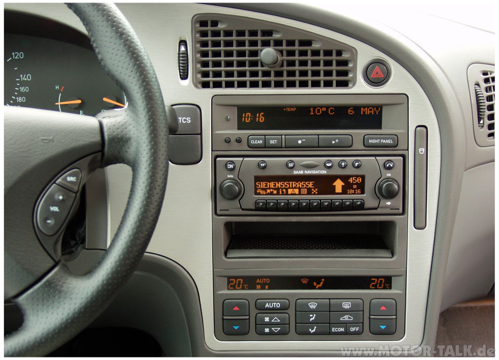

Einen Hinweis hätte ich noch. Zumindest im 9-5 gab es im MY2002 ein Radio mit Navigation, das sonst nirgendwo auftaucht. Ist ein 1DIN Gerät, dazu gab es einen Wechsler, der darunter montiert wurde. Das Radio müsste eine Saab spezifische Abwandlung vom Blaupunkt Travel Pilot RNS 150 gewesen sein. Hat den Wagen aber gerade nicht hier, kann also kein Bild machen. Navi ist dann auch ohne Karte, nur Text und die Dame vom Dienst.

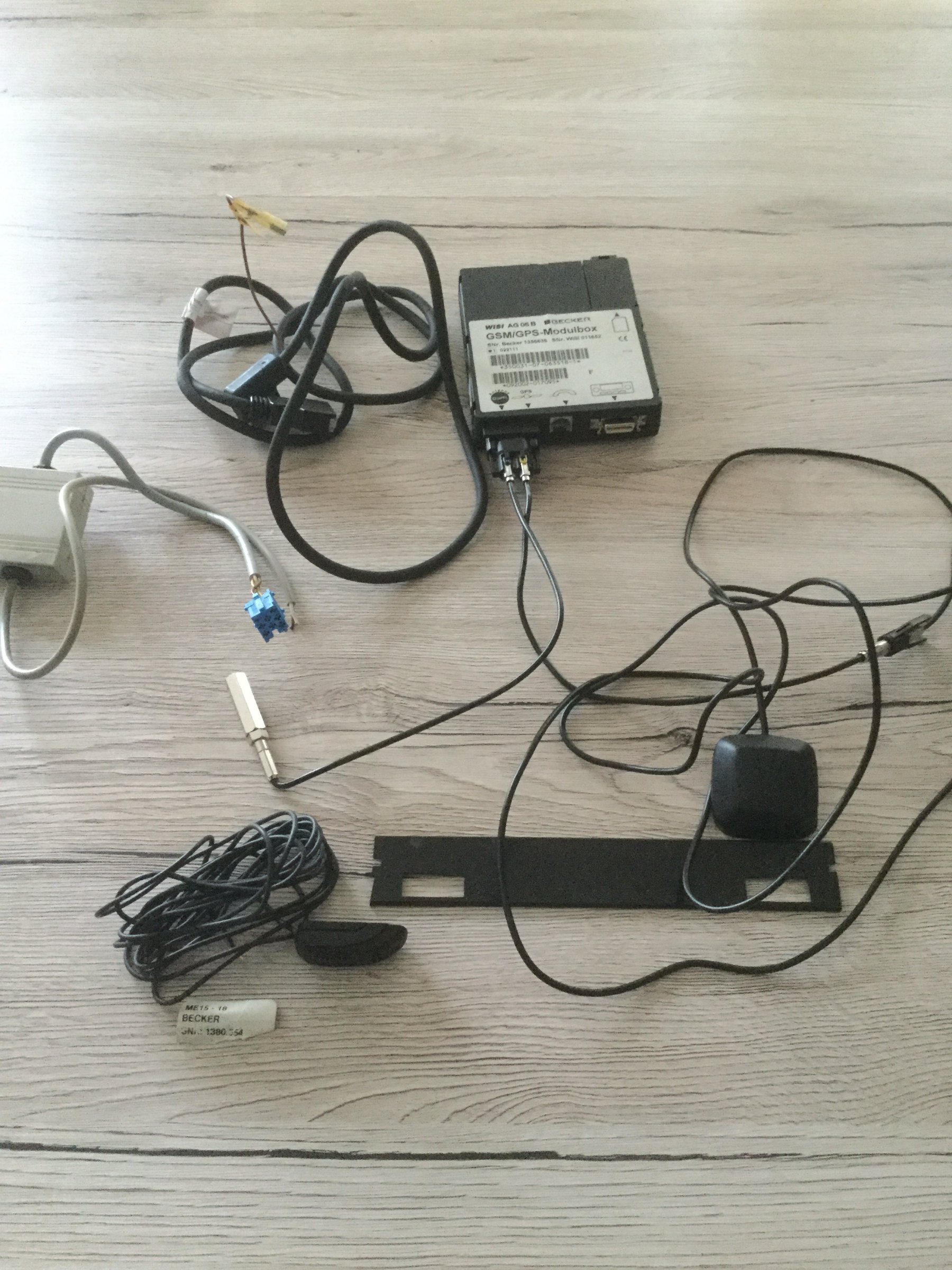

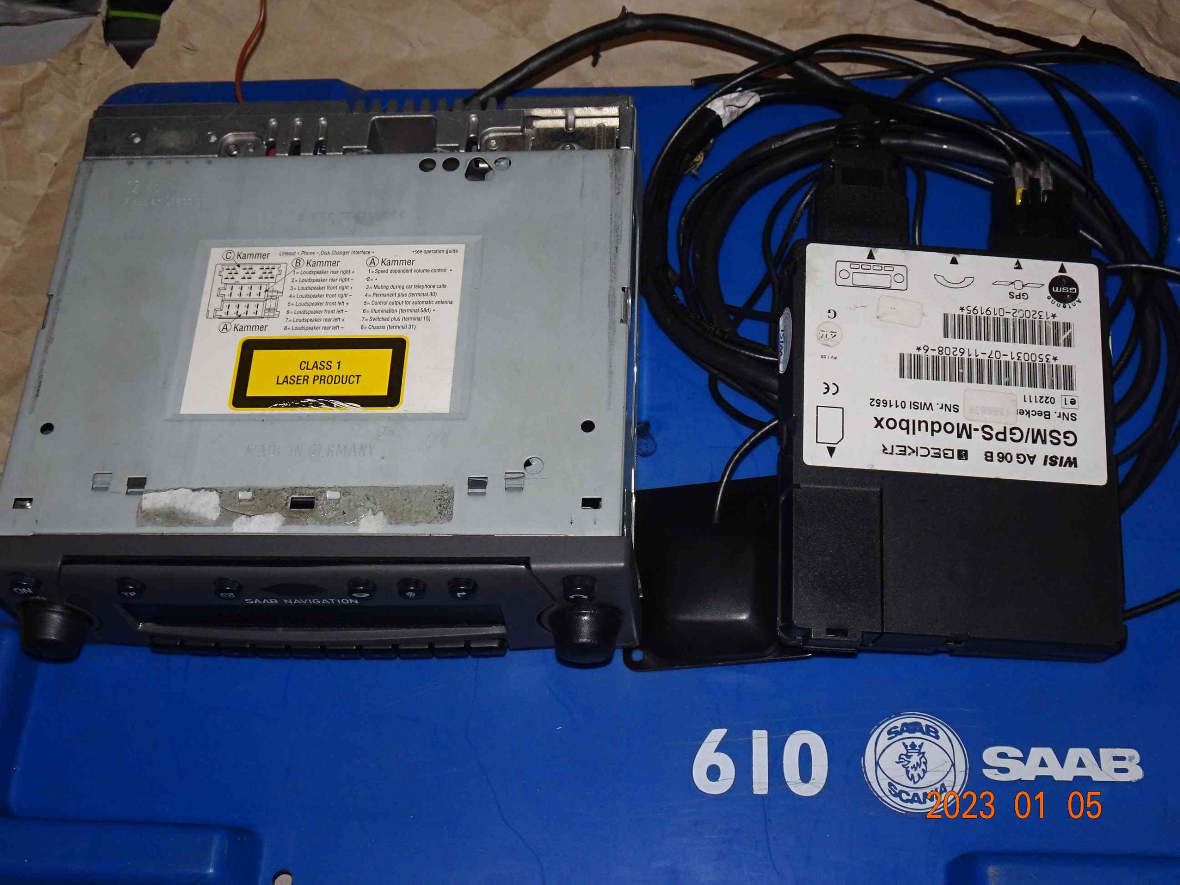

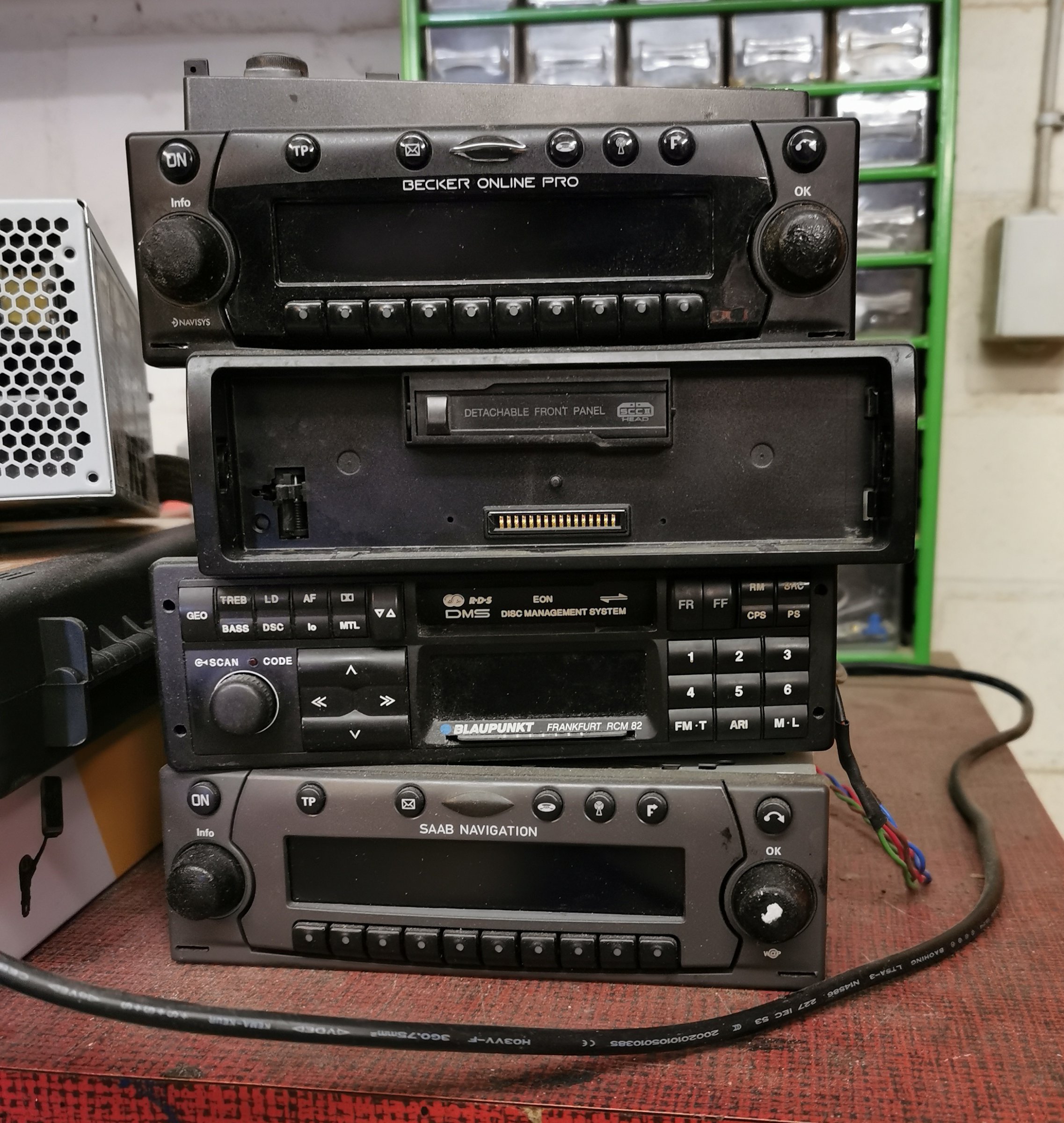

Die Beschreibung des Navigationssystems trifft genau auf das SaabOnline Pro7100 zu. Das Gerät ist bis auf die Frontblende baugleich mit dem BeckerOnlinePro 7800. Allerdings hat die Saabausführung wohl noch einen zusätzliche Adapter (CAN?)
Ein Bild im eingebautem Zustand im 9-3 kann ich dir morgen machen
Saab_Online_Pro_7100.jpg.7158251d61f523b6c549f3dd6f79918e.jpgRadio_Diverse.thumb.jpg.03495588c86db9d70d3ac85064c0dff4.jpg
..Allerdings hat die Saabausführung wohl noch einen zusätzliche Adapter (CAN?)
[ATTACH]221649[/ATTACH][ATTACH]221648[/ATTACH]
Kann es sich dabei evtl. um die Schnittstelle zum AS3 System handeln? Mich würde interessieren, welche der sonst üblichen Funktionen und Optionen beim Radio (Lenkradfernbedienung, Anzeige im SID, AS3 Anschluss Möglichkeit, etc) man dann mit dem Saab-Becker Navi hatte/nicht mehr hatte und wie das technisch gelöst worden ist?!
In dem, in meinem ersten Post hier beschriebenen Prospekt, ist leider davon kein Bild, schade!
Nein, das ist nicht der Adapter zum AS3. Die Anbindung zum AS3 Verstärker ist nur ein Adapter von Mini Iso (Radio) und 8-Pol DIN zum Verstärker. Den kann man sich selbst bauen.
Meine Vermutung ist, das der CAN-Adapter die Lenkradfernbedienung anbindet und die Geschwindigkeitsabhängige Lautstärkeregelung ermöglicht (Speedpulse)
Der Adapter zum AS3 ist das graue Kästchen mit dem blauen Stecker, ganz links
Ich muss mich korrigieren, das Kästchen mit dem blauen MiniIso Stecker ist nicht das Kabel zum AS3 Verstärker. Das Kabel vom Vorverstärkerausgang des Radios hat den gelben MiniIso Stecker.
Ist also auf dem Bild nicht dabei. Aber der Adapter zum AS3 Verstärker besteht nur aus dem gelben Stecker, etwas Kabel und einem 8-Pol DIN Stecker.
Das Kastchen mit dem blauen Stecker könnter der CAN-Adapter sein. Leider ist das andere Ende abgekniffen

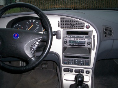

Den 9-3 gab es nur mit dem Becker Navi. Ich glaube das ist im Prospekt unklar ausgedrückt. Das Navi ist im Radio integriert. Als Ausführung Prestige auch mit 2 Subwoofern (laut Preisliste) also Audiosystem 3. Ich hatte hier mal den Prospekt und die Preisliste heruntergeladen. Falls du sie nicht findest schreib mal eine Nachricht.
In meiner ersten Galerie findest du auch ein Foto vom Innenraum mit Navi
https://www.saab-cars.de/gallery/albums/9-3-i-cv-vom-anniversary-zum-aero.1046/
Bearbeitet von metalfan
Richtig, in meinem 2002er 9-5 Vector war allerdings ein Becker verbaut. Erstbesitzer war Saab Deutschland. Die haben die Fahrzeuge nach einen halben Jahr abgegeben und in den Markt gebracht. Quasi ein Halbjahreswagen. Das Foto ist leider nicht so gut aufgelöst, aber so war das eben vor 20 Jahren. Aber das Navi funktionierte seinerzeit wirklich richtig gut.
