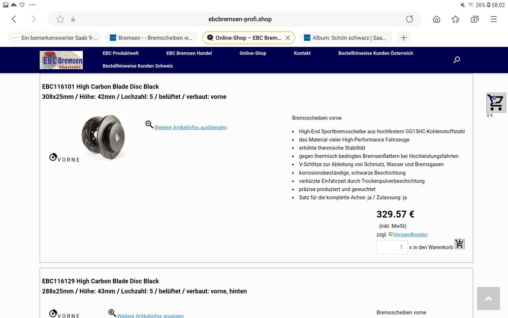

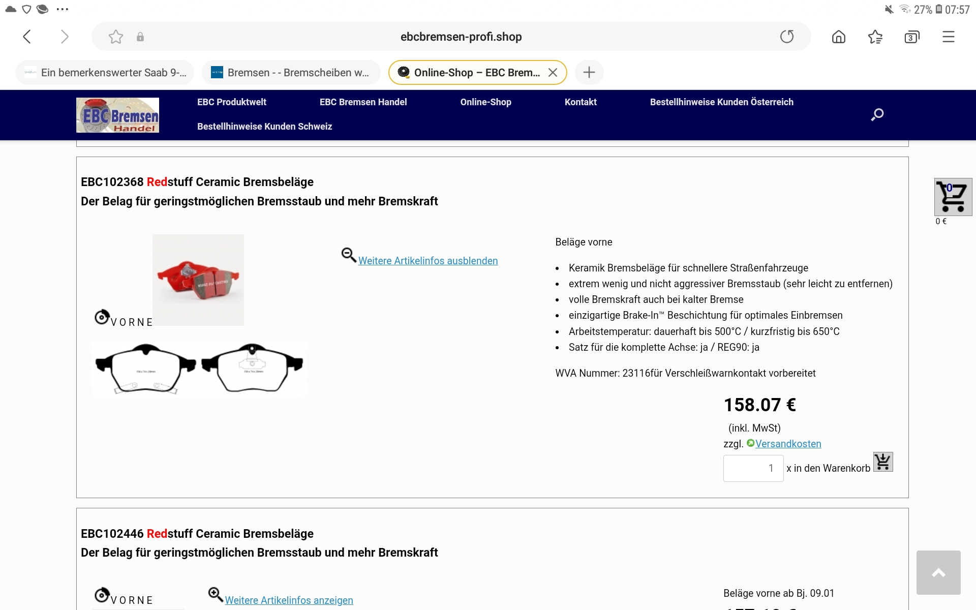

Fahre rundum EBC Carbon-Scheiben mit Red-Stuff Belägen.
Diese habe ich ganz hösch eingebremst, laufen seid 25k ohne Probleme, mit sehr guter Bremsleistung und wenig Staub.
Leider nicht ganz günstig.....ich fahre sehr vorausschauend, da muss man nicht so oft in die Eisen gehen :tongue:

Für interessierte Leser die Links zum Shop der Bildschirmfotos (dort übrigens 10% günstiger als beim Hersteller direkt):
EBC116101 High Carbon Blade Disc Black (308x25mm / Höhe: 42mm / Lochzahl: 5 / belüftet / verbaut: vorne)
https://ebcbremsen-profi.shop/shop?Shop=1&DetailsOn=EBC116101#EBC116101
EBC102368 Redstuff Ceramic Bremsbeläge
https://ebcbremsen-profi.shop/shop?Shop=1&DetailsOn=EBC102368#EBC102368

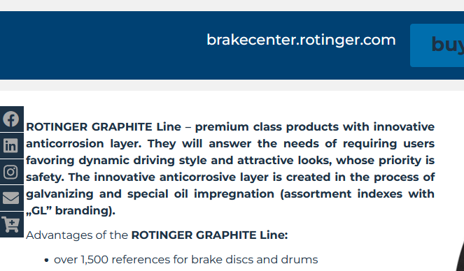

Moin, mein 9-5 löste sich beim ordentlichen Bremsen fast auf, so hat das Geschlagen im, ganzen Auto, 1/3 Bremsbelag noch vorhanden. Welche Marke war leider nicht mehr erkennbar.
Jetzt habe ich Rotinger gelocht und geschlitzt Carbon und das beste, in Altöl schwarz gemachte Bremsscheiben drauf. Ich kann sagen, es bremst gut, es stinkt und Qualmt ordentlich nach den ersten härteren Bremsmanövern, aber es stört nur vor der Ampel.
Direkt in Polen bestellt und in drei Tagen geliefert.
brake disc RT 2477
SKU: RT 2477-GL T5
brake pads 2311701
SKU: 2311701
Mit Versand 154,33
Ich wollte schon auf 308mm umbauen, aber so geht es auch mit 288mm.
Gruß Harald
in Altöl schwarz gemachte Bremsscheiben drauf. ... es stinkt und Qualmt ordentlich nach den ersten härteren Bremsmanövern
:confused::confused:
Die werden schwarz beschichtet, brüniert, etc. sein. Schwärzen in Altöl, sog. Schwarzbrennen (heiße Teile in Öl abschrecken), wird hier sicherlich nicht angewendet werden.
Ich dachte immer das bedeutet Brünieren, in Alt Öl abschrecken.
Auf jeden Fall stinkt und Qualmt es, auf der Seite nennen Sie es Innovation, das Schwärzen.
Aber Bremst gut.
Gruß Harald

Also da ich mich auch ein wenig auskenne, mit Härten und Beschichten, kann ich die sagen es ist mit flüchtigem Öl und Warm behandelt worden.
Die Reibflächen waren Trocken und in der Scheibe war noch Feuchtigkeit zu erkennen, die Scheiben brauchen auch nicht gereinigt werden, das nennt man Innovation.
Bremst immer noch gut.

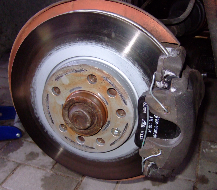

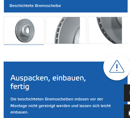

Doch, z.B. ATE liefert Scheiben die mit der Beschichtung auch auf der Reibfläche versehen sind, und die man nicht entfernen muss, sondern die einfach abgebremst werden kann!
https://www.ate.de/produkte/scheibenbremsen/original-ate-bremsscheiben/beschichtete-bremsscheiben/
Wobei man schön die anfängliche Tragfläche der Beläge vor dem Anpassen erkennen kann.

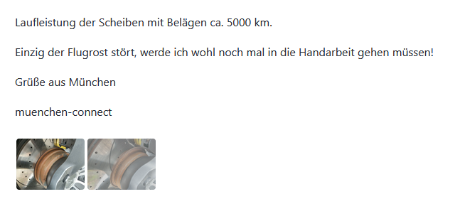

Bei MT gibt es einen längeren Thread zu den Teilen auf einem X5, auch mit Bildern nach einem Jahr.
Na, das überzeugt aber nicht wirklich - da sind ja alle unbeschichteten nicht so rostig nach 5000 km (oder die Karre hat nur monatelang draußen rumgestanden...)
https://www.motor-talk.de/forum/teil-2-100000-km-neue-bremsanlage-scheiben-rotinger-gelocht-mit-ebc-yellowstuff-mit-bilder-t6493144.html?page=1#post56057687
So, heute 500km ca. und mann könnte meinen Sie währen noch feucht.
