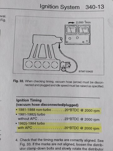

bei unserem 900i war auch die Unterdruckdose defekt. Bei Gerts (RIP) "Saugtest" durchgefallen.
Zum Glück hatte ich mal vorsorglich 2017 eine neue Originaldose ergattern können (2017 für 44,90€(!) in orig. Saab-Tüte).
Schnell eingebaut und danach die obligatorische Einstellung des ZZP auf 20° /2000u/min.
Läuft wieder sehr geschmeidig.
Frage:
Welchen Sinn könnte es machen, den 900i (mit KAT) auf 10°(!) und meinen 900turbo (mit APC) auf 15° einzustellen?
Die Werte wurden vorher gemessen hmmmm
Einstellung erfolgt ja mit abgezogen Schlauch, ergo egal, ob Dose i.O. oder n.i.O.
Habe jetzt beide auf 20°/2000 eingestellt.

Es würde am meisten Sinn machen, die beiden unterschiedlichen Motoren auf die Werksangabe einzustellen. Habe ich jetzt für die beiden genannten nicht aus dem Stehgreif parat, aber ich bin sicher hier kann das jemand nennen. Ich bin mir aber ziemlich sicher, daß i und Turbo unterschiedliche Einstellwerte haben.

Das ist aber, Sauger wie auch TU, alles 8V !
Der TU16 wird bei abgezogener Druckdose im Leerlauf (850U/min) auf 16° vOT eingestellt.
(Bei 16i erübrigt sich der Spaß dank OT-Geber ohnehin vollständig.)

Für den 8i dürfte das damit dann stimmen, und die vormaligen 10° kann ich Dir auch nicht erklären.
Und beim TU paßt es nur, wenn es ein TU8 ist. Das kommte ich aber Deinen obigen Postings gerade nicht sicher entnehmen, auch wenn die gesonderte Erwähnung von "mit APC" für mich dafür spricht.

Okay, ich hatte nämlich was mit 16° vOT im Kopf - vom TU 16V offensichtlich. Und 8V hatte ich gar nicht im Kopf.
Ich wollte nur sicher gehen, daß da nicht einfach beide auf einen Wert gestellt werden, weil es "vermeintlich sinnvoll" klingt. Für mich las es sich so, als wäre das ohne den Hintergrund der technischen Daten aus dem WHB geschehen. Da lag ich falsch und bitte um Entschuldigung.
