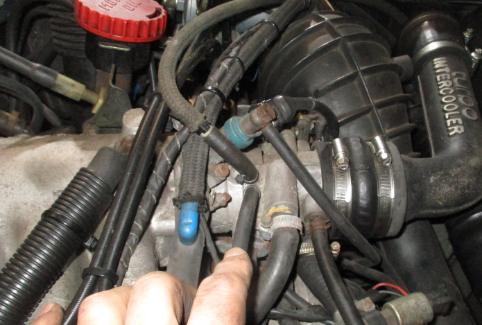

Ich bastel schon lange nicht mehr viel ... habe aber mal ein paar Bilder anbei. Einmal vom 8VT, vom 89iger 16S sowie vom DI-S. Zündverstellung habe ich bei allen Saab an der Drosselklappe angeschlossen (beim DI-S geht das über den Drucksensor für die DI-APC-Anlage). Benzindruck (16V) direkt am Saug/Druckrohr ... und das ist das Vakuum viel viel stärker (wieso eigentlich ....Hmmh). Jedenfalls - bei meinem 16V reicht der Unterdruck im Leerlauf auch nicht aus um die Zündung zu verstellen. Extra heute abgeblitzt.
Ich hoffe ich habe alles richtig gesteckt - fahre schon ewig so herum.

Danke, dein Bild vom 8V bestätigt zumindest, das der Schlauch vom Verteiler an den nach rechts gerichteten Stutzen oben auf der DK gehört.

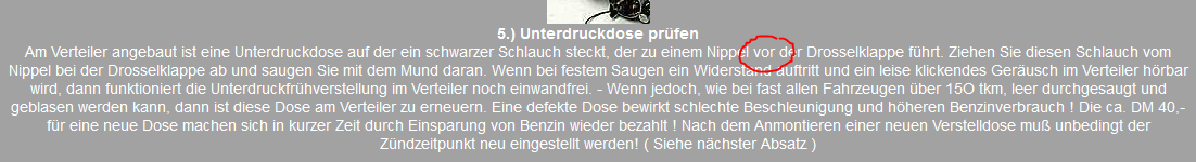

In dem Zusammenhang bin ich über einen kleinen Fehler in der Beschreibung von Gerd gestolpert.
Soviel ich das verstehe, wird "vor" bzw. "nach" der Drosselklappe in Richtung des Luftstroms betrachtet - und so wird der Schlauch für die Zündverstellung nach der Drosselklappe angeschlossen - auch der Abbildng nach, die Gerd im selben Artikel zeigt, entsprechend:

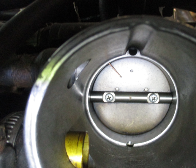

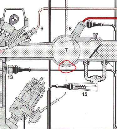

... das der Unterdruckanschluss der Zündverstellung in einer winzigen Bohrung unmittelbar oben VOR der geschlossenen Drosselklappe im Drosselklappengehäuse mündet.
Das widerspricht dann aber der Abbildung in #9 - hier ist der Vakuumschlauch ja eindeutich NACH der DK angeschlossen.

Ich glaube der Schlauchanschluss ist da nur Symbolisch skiziert weil er als gestrichelte Linie dargestell wird

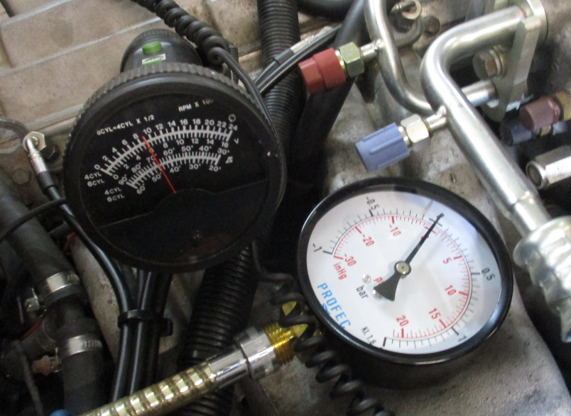

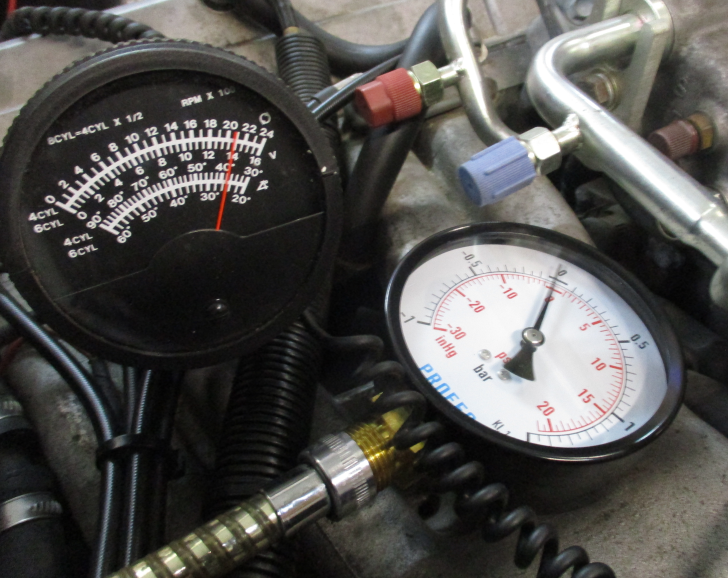

Genau ! Das habe ich heute mal am 16V ProjektSaab gemacht. Die Anzeige dazwischen genommen über ein T-Stück. Ich habe an meinen Saab eine LH 2.2, LH 2.4, Lucas und eine 8VT Drosselklappe. Alle haben andere Anschlüsse und Nippel. Aber der Zündverteiler kommt immer an die DK. Und wenn man vom Gas geht - ist hier der Druck so ca. Atmosphärendruck. Ganz wenig Gas - sofort Unterdruck da. Es ist so wie Du nachfolgend schreibst. Es wird einen Grund haben, dass der Zündverteiler nicht wie die Lüftungsverstellung über Ventil/Sammelbehälter, wie der Benzindruckregler und wie die Cockpitanzeige oder das HooterValve am Sammelrohr hängt. Wobei- das Hooter-Bypass-Ventil ... kommt das auch an die DK ?
Das ist so. Beide dünnen Anschlüsse oben auf der DK münden direkt VOR der geschlossenen DK, liegen aber schon bei geringster DK-Öffnung auf Höhe des Klappenrandes, und bei ein Grad mehr dann kurz dahinter.
Das passt dann ja mit dem beschriebenen Verhalten der Drücke.
