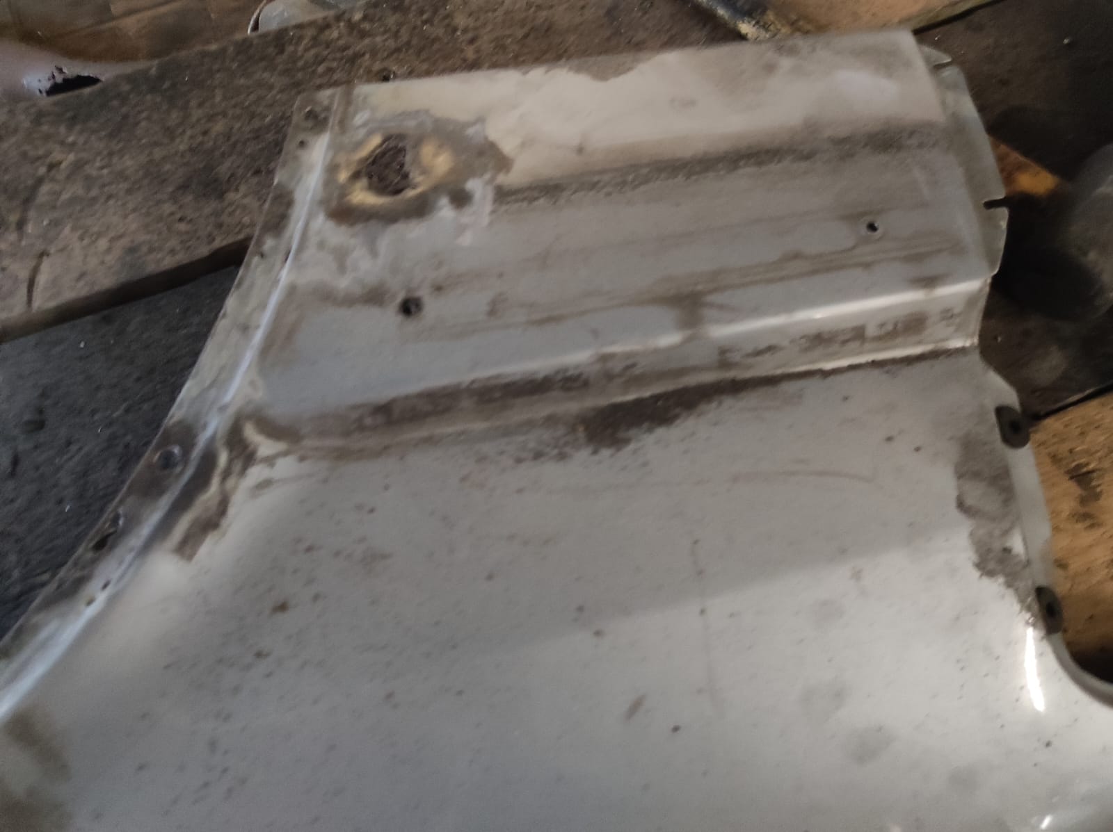

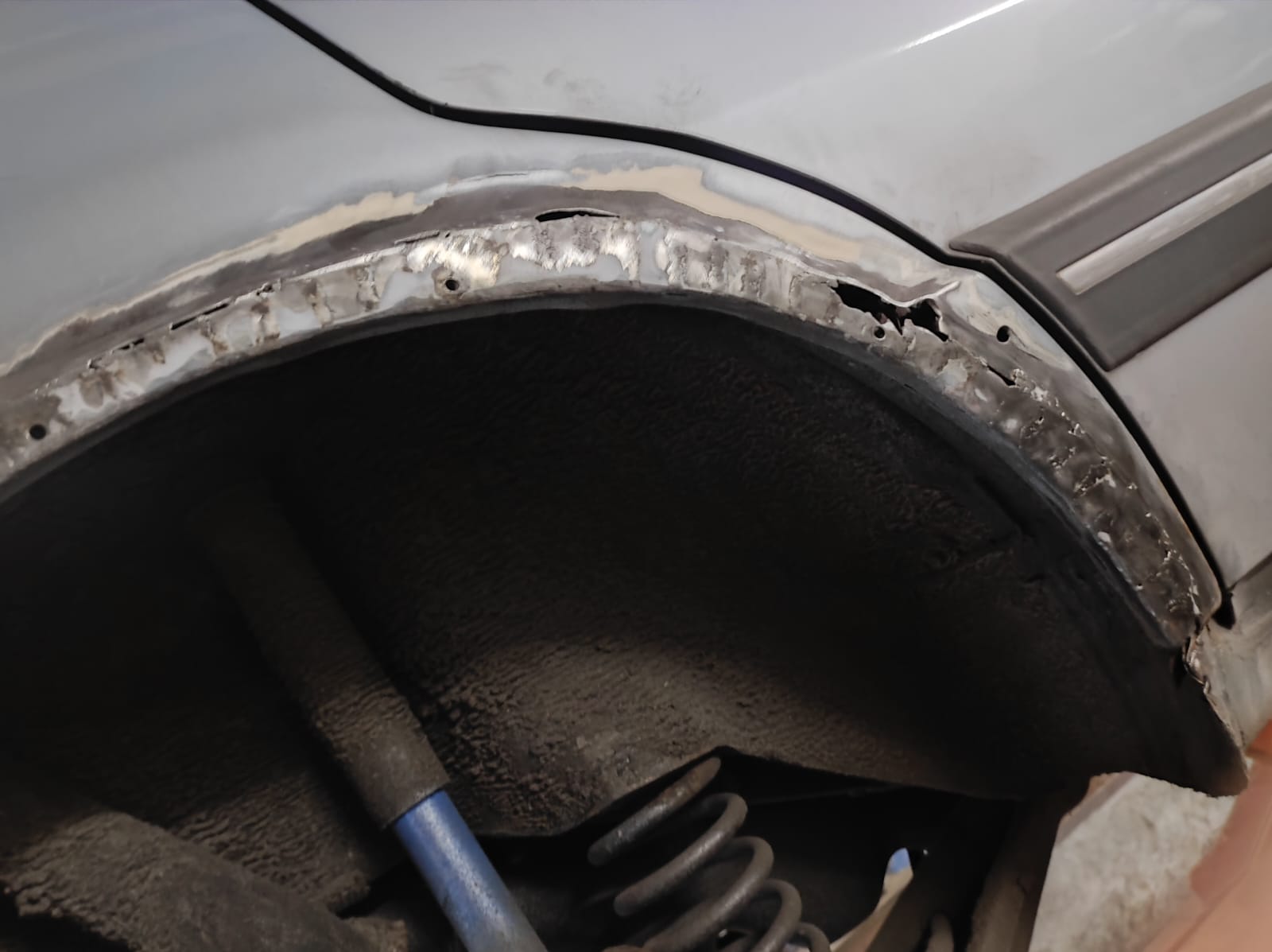

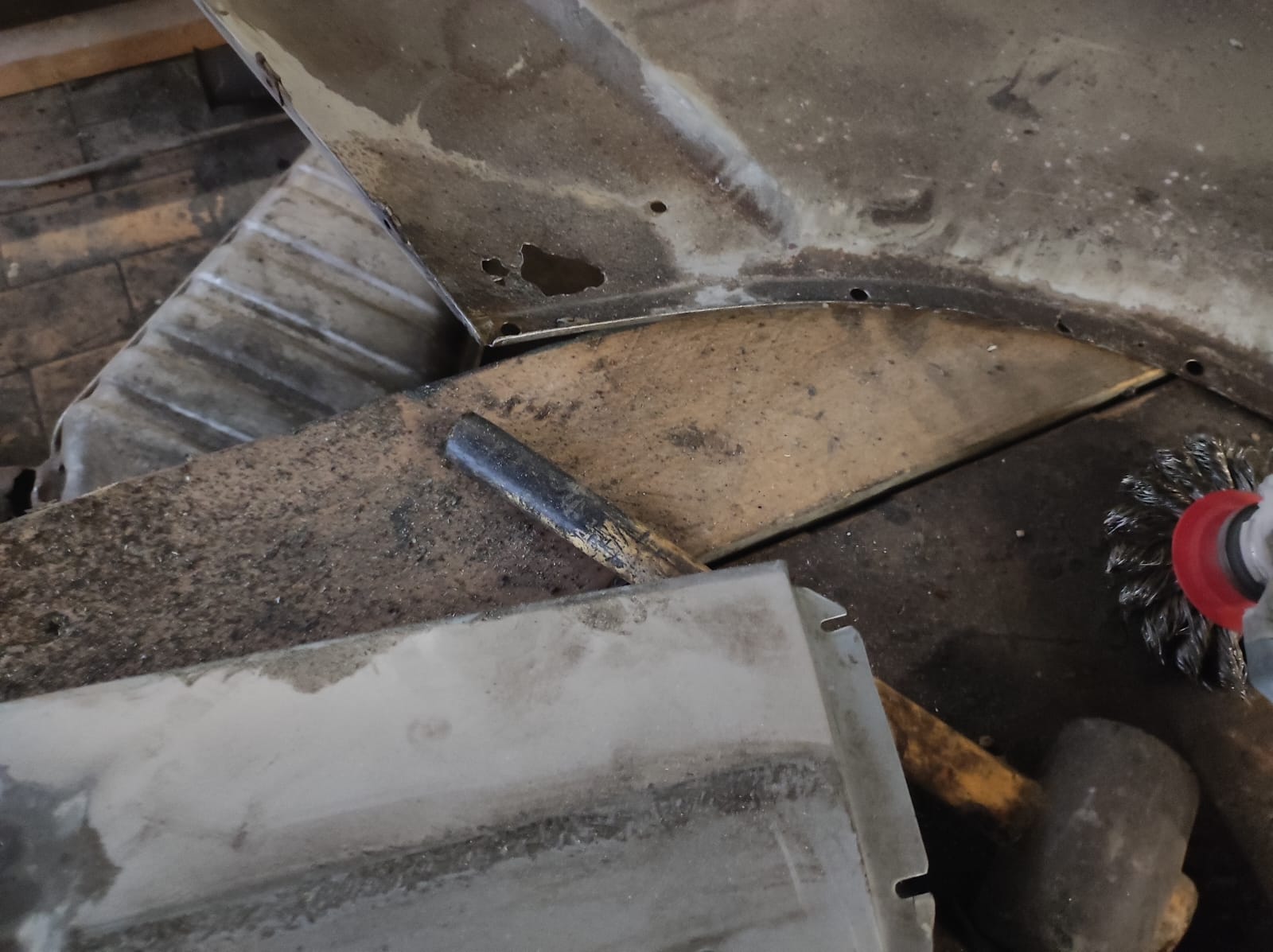

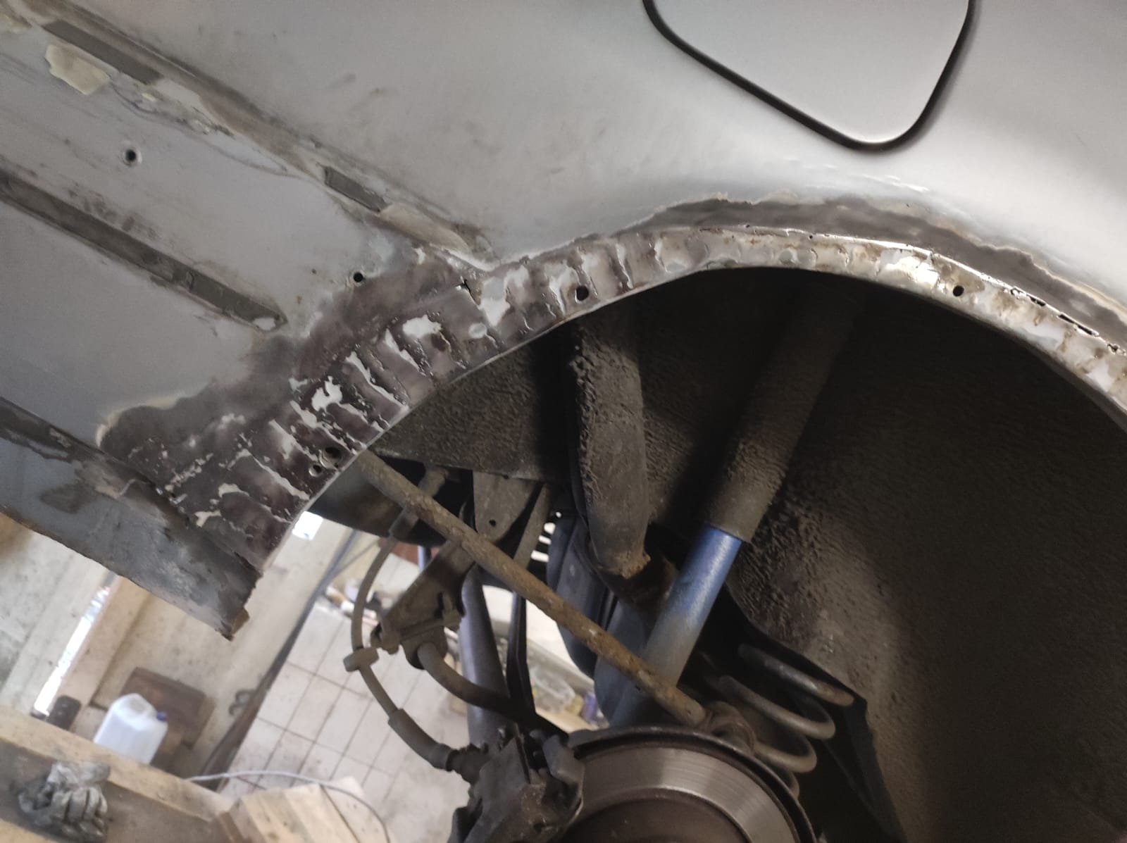

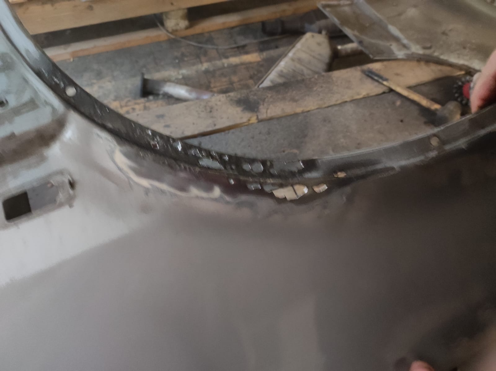

anbei einige Bildchen von der Locherei, Schweißgerät läuft sich schon mal warm
gruß mick
