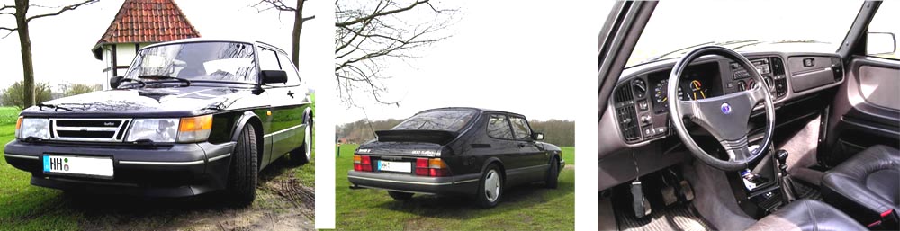

Der Wagen (900 TU 16S Bj.89 118KW) ist ja schön.. aber hat doch erhebliche Macken...dazu brauche ich nun Eure Hilfe...

Aber hoppala! Wenn das alles ist, was A+K bei der Durchsicht gefunden hat (und die kennen sich nun wirklich aus, denen wären durchgerottete AWT , Querlenker etc weiss Gott aufgefallen), sind das doch Peanuts.
Ausserdem ist das ein Bild von einem Auto (ich habe ihn ja live gesehen), und dann noch die Historie, da lohnen sich ein paar Reparaturendoch allemal. Das schweisst zusammen. ;-)
