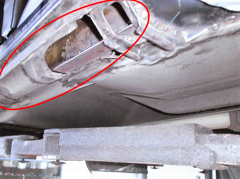

Ich hatte da etwas viel schlimmeres erwartet. Das da auf dem Foto sollte für jemanden, der gut schweißen kann, kein großes Problem sein. Und wenn der Rest vom Blech wirklich ok ist... :cool:
Gruß,
Erik
Rep.-Blech wirst Du vergessen können. Da es um die Herberaufnahme herum ja wirklich Arbeit macht, wäre ein Schlachti-Teil sicher recht sinnvoll. So ähnlich hat mein 'Schweißer-Kumpel' das bei einem 16S dieses Forums (nicht meiner) vor kurzem auch gemacht.
Das Spender-Teil kam von meinem Hof und war wie immer bei mir ... - man glaubte gar nicht, daß da doch noch einiges Blech brauchbar war!
... Und wenn der Rest vom Blech wirklich ok ist... :cool:
Wie gesagt.. das sieht jetzt auch schon schlimmer aus.. das Foto ist ja schon 2 Jahre alt, oder so. Da war ja nur ein Teil angegriffen.
Ich muss den ganzen vergammelten scheiss erstmal weg machen (das zieht sich wirklich von vorne nach hinten durch) und dann schauen was noch alles angegriffen ist..

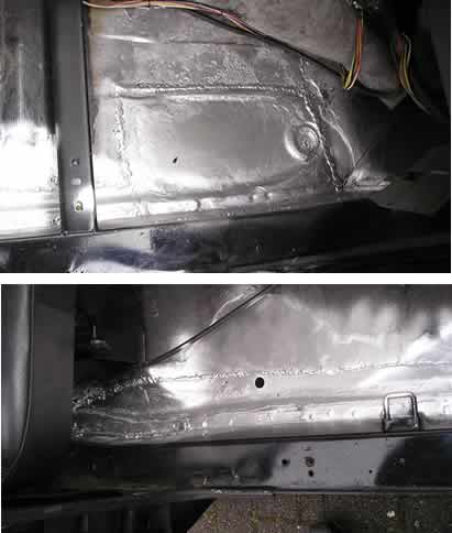

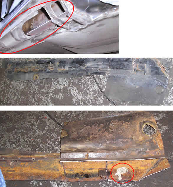

die Fotos zeigen den ausgetauschten Schweller...
Der Schaden ist wohl dadurch entstanden, dass jemand vom Motorraum in Richtung A-Säule Kabel gezogen und die Dichtmasse entfernt hat. Dadurch konnte Wasser, das durch die Löcher in der Ablaufrinne an der Frontscheibe in den Motorraum tropft, Richtung Schweller gelangen...
Deswegen wurde der Schweller vor 2 Jahren schon mal geschweisst.. nur leider nicht die Ursache nicht beseitigt... und... die Ablauflöcher im Schweller pofessionell (wohlgemerkt von einer Saab-Werkstatt) mit Sankt-Silikon abgedichtet.. damit ja kein Wasser reinlaufen kann.. aber auch nicht rauslaufen.. das nenne ich sehr gut nachgedacht.. :mad:
