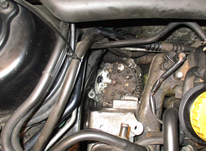

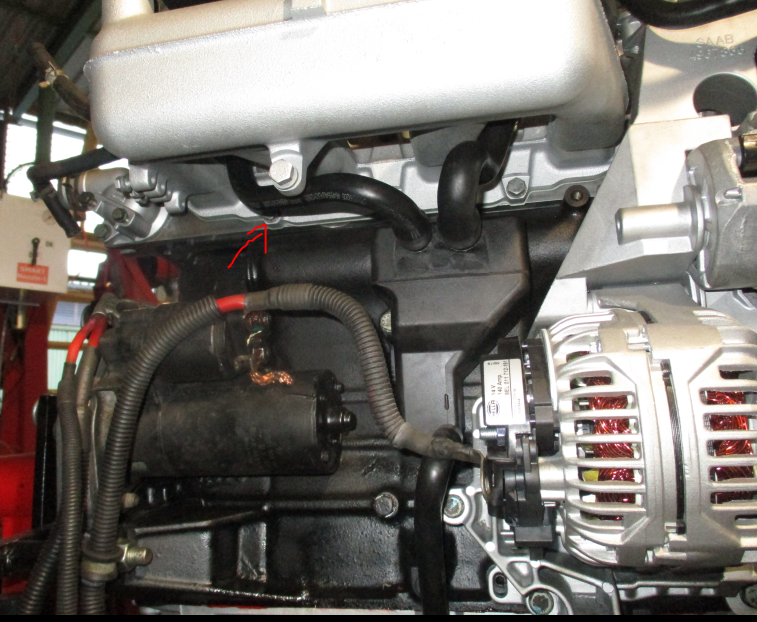

Mein bevorzugter Weg ist der nach oben nach Abbauen der LiMa-Konsole - wenn man die Lokalisation der Schrauben erstmal geschnallt hat, ist es kein so großer Aufwand.
Dass das gut geht und man kaum drücken oder hebeln muss, lässt auch das Foto unten recht gut erkennen.
Und denke dran, dass die Schrauben in der Konsole in Gleitbuchsen sitzen, die beim Anziehen der Schrauben an die Lima gedrückt werden, was zum einen dazu führen kann, dass sie trotz entfernter Schrauben noch ziemlich fest sitzt und rausgehebelt werden muss, und dass man diese Buchsen für ein leichtes Wiedereinsetzen der LiMa vorher nach außen drücken sollte.

Ja, ruhig dran gehen ist empfehlenswert. Das letzte mal ist bei mir schon recht lange her. Ich meine mich dunkel daran zu erinnern, dass ich die Lima hinter dem Motor einige Male gedreht habe bis die durch die Lücke passte.
Klar geht das nach unten, aber nur mit bösem Hebeln! Ich kenne das auch - aber ich bin nicht der, der sich mit Montiereisen Macken in den Lack von Hilfsrahmen u.a. kratzt... Das macht man allenfalls in Werkstätten mit Kundenfahrzeugen... :frown:
Und wenn du nach unten ohne Montierhebel ausbauen willst, wird das deutlich aufwändiger als die LiMa-Konsole auszubauen.
