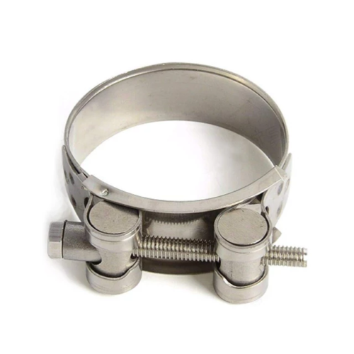

Ich habe mir mal viele verschiedene Gelenkbolzenschellen gekauft. Schön breit, halten eeeewig.
Für das Schlauchset bestens geeignet. Verwende sie auch.
Die ABA tun es vollkommen ...und sind v.a. original.:cool:
Wieviel Ladedruck fährt man denn um sich um die Stabilität der Schellen sorgen zu machen?
3-4 Bar möchten es dann aber schon sein, ich empfehle die Rohrstrecke aus Titan anfertigen zulassen
Es geht nicht unbedingt um die extreme Druckstabilität, sondern darum wie gut die Schellen funktionieren, ob sie die Schäuche beschädigen und wie lange sie halten.
Und diesbezgl. sind die ABAs wirklich sehr gut.
