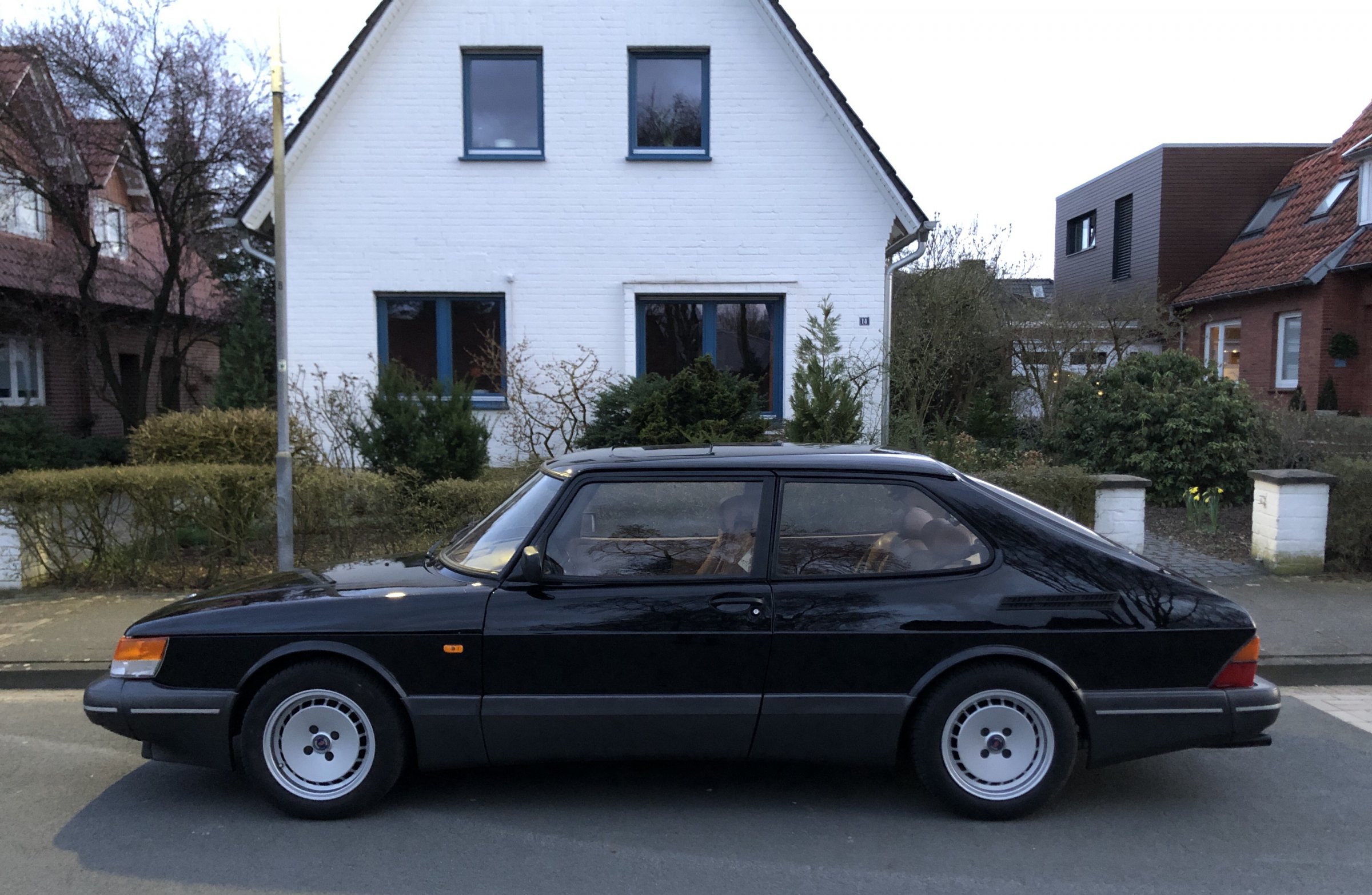

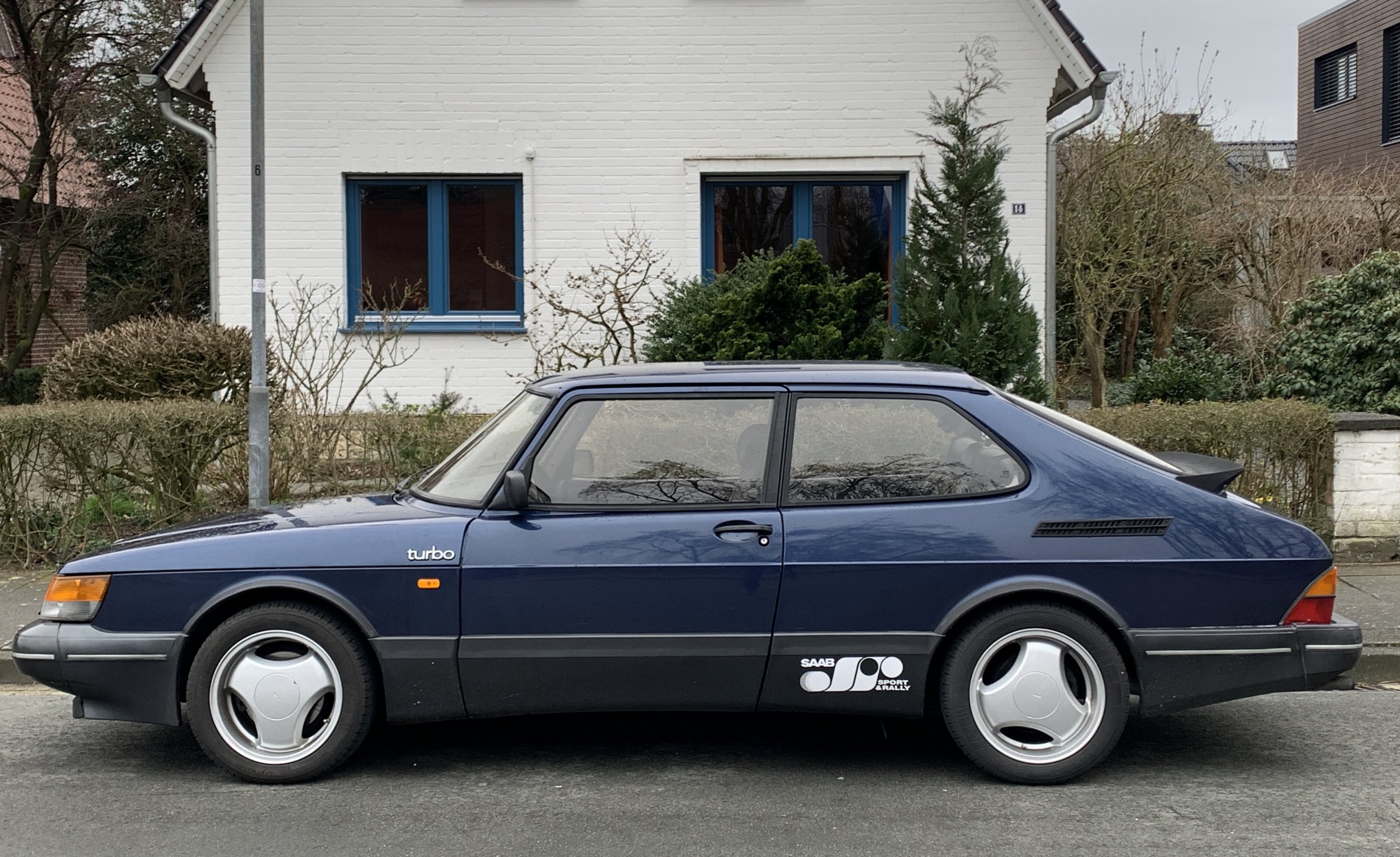

Abgesehen davon - ich habe einmal Bilstein B4 und einmal Bilstein B6 verbaut. Federn hatte ich schon mal gekürzte 16S Federn (erst beim Verkauf bemerkt), Lesjoförs (Eintragung?) und 16S Federn, die im Backofen waren incl. Spannern.
Anbei ein paar Bilder wie die Saab damit "liegen".
Beim Cabrio sollte es nicht zu hart sein ... dann sind das doch ziemliche Klapperkästen.
