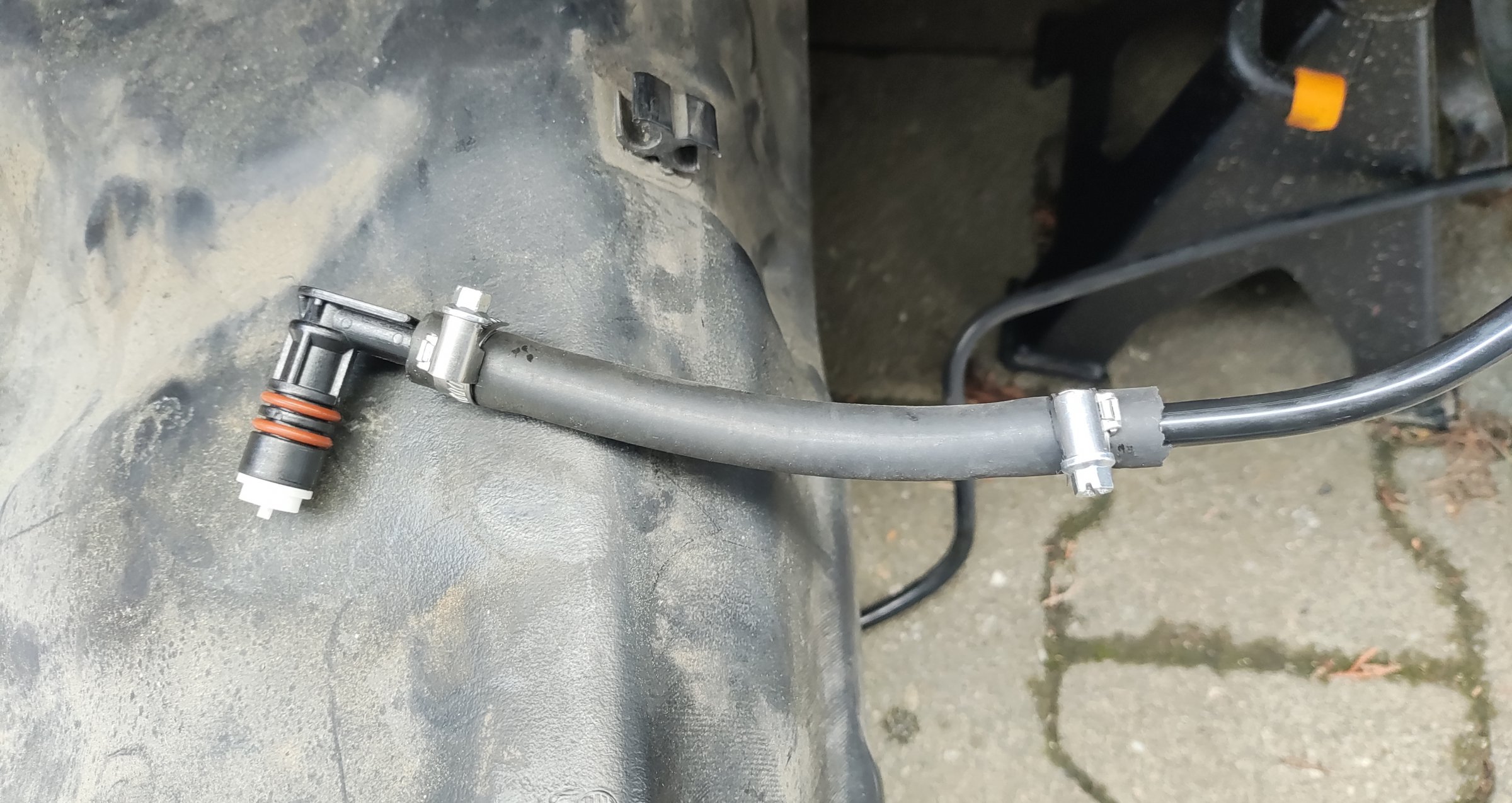

Wenn man es richtig richtig machen möchte, würde ich probieren an so eine Zange zu kommen. Ansonsten wie Erik schon sagt, Verstärkungshülse rein und Stückchen Schlauch drüber.

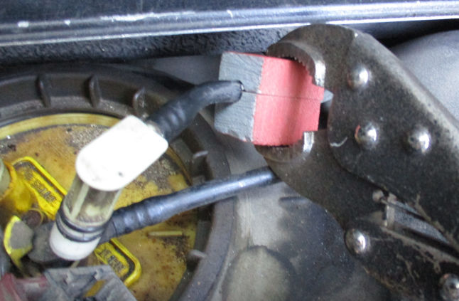

Hartholzklotz mit Loch in der Größe des Außendurchmessers durchbohren und dann mittig zu der Bohrung aufsägen. Die Breite des Sägeschnitts reicht, um mit den beiden Hälften das Rohr beschädigungsfrei, aber fest fixieren zu können, wenn man es dazwischen mit einer normalen Gripzange kräftig klemmt - ggf. die beiden Schnittflächen nochmal etwas abschleifen, wenn es doch noch rutschen sollte.

Ich nutze seit Jahren so einen Bremsleitungshalter aus einem ansonsten eher untauglichen China-Bremsleitungsbördel-Koffer. Damit kann man die Leitung auch sehr gut halten und auf das Eckventil drücken.

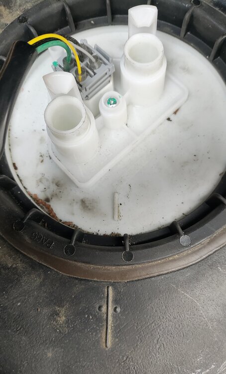

Neue Pumpe ist drin.

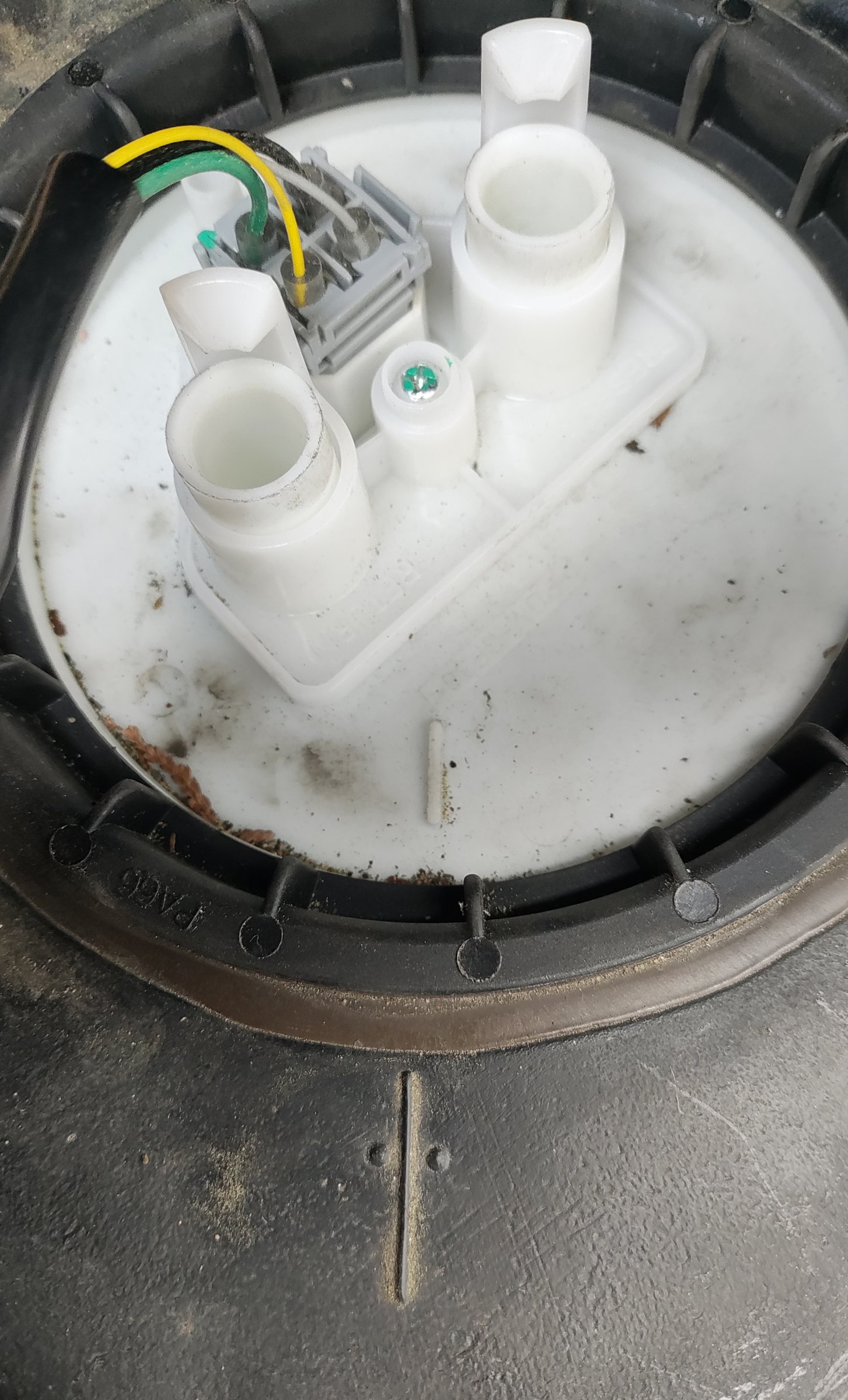

Sehr schön ist auch die Ausrichtungshilfe.
Auch sind die Ein und Ausgänge beschriftet.
Wenn man sich noch die Ventile anschaut ist es eigentlich eindeutig. Schwarz ist Rücklauf, Weiß ist Druckseite.
Eine Zange habe ich nicht bekommen, aber mit Messingrohr und Benzinschlauch wie von Erik beschrieben geht's wohl auch.
Das Polyamid ist so hart, ich hätte das Ventil vermutlich nicht hineinbekommen
Leider höre ich die neue Pumpe auch nicht beim Starten. Ich hab nochmal die ausgebaute alte Pumpe bestromt, und sie lief asdf.

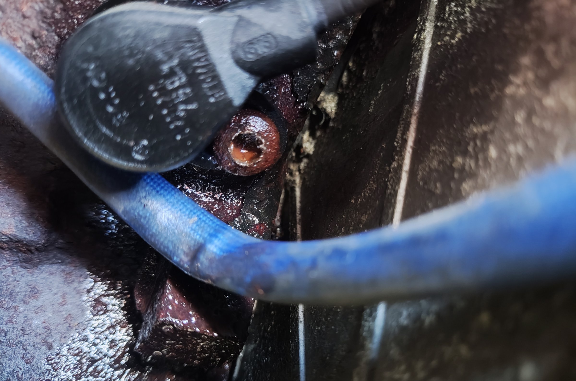

Ich probiere es mit Schraubenausdreher Hazet 840 oder mit Vielzahn.

Also nochmal an die Schraube.
Lüfter raus war garnicht so einfach. Genau vor der Schraube auf der Batterieseite verläuft die Leitung für das Lenkgetriebe. Und selbst danach war es schwierig das Lüftergehäuse herauszufriemeln.
Hat aber doch 10cm mehr Platz ausgemacht.

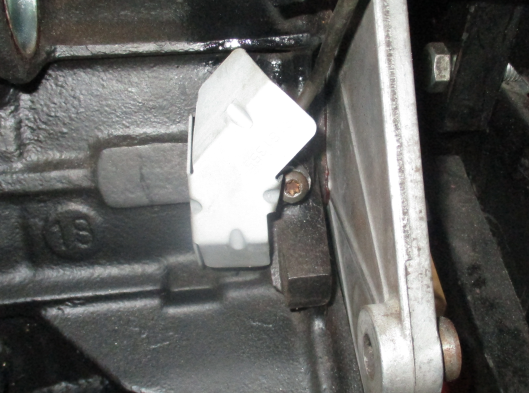

Anbohren und Linksausdreher hat nicht geklappt. Hab da auch Bedenken, dass ich garnicht zentriert in die Schraube komme, und evtl in das Gewinde oder den Motorblock bohre.
Linksausdrehernuss für Muttern M12 würde passen. Geht aber nicht weil am Sensor streben sind das die Nuss nicht greift asdf
Schlagschraubendreher hat bislang auch keinen Erfolg gebracht. Viel Platz zum Ausholen ist auch jetzt nicht.

Streben wegdremeln...?
„Anbohren und Linksausdreher hat nicht geklappt. Hab da auch Bedenken, dass ich garnicht zentriert in die Schraube komme, und evtl in das Gewinde oder den Motorblock bohre.“
Wäre ich an deiner Stelle würde ich mit einem -Federkörner- härteste Einstellung den Kopf ankörnen und dann mit einem scharfen 2mm Stahlbohrer 7-8mm in die Schraube reinbohren.
Wenn das erste Loch vorhanden ist, je nach belieben, auf 4, 6, 8 oder 10mm vergrößern.
Jetzt würde ich einen Linksausdreher opfern und auf entsprechende Länge verkürzen, das der Linksdreher mit 4-5 Umdrehungen eingedreht wird. Kraft übst du jetzt noch nicht aus……..
Jetzt würde ich mit meinem Bunsenbrenner vier Minuten die Schraube mit max. Hitze erwärmen -jetzt- übst du Kraft in die Drehbewegung, nicht in einen Hebel, aus.
Ich glaube so könnte ich die Schraube lösen, funktionierte bei mir schon einmal bei einer abgerissenen Schraube am Krümmer.
Netter Vorschlag [mention=15277]W-immer[/mention].
Zentriert bohren bekomme ich hin, aber nachdem die Schraube schräg nach unten verläuft und für einen Akkuschrauber kein Platz ist kann ich nur mit einem ixo und Winkelaufsatz dran kommen.
Bunsenbrenner hätte ich auch, aber bedenken bei einem verölten Motorblock und diversen Kabeln die da herum liegen.
Ist wie gesagt recht eng dort.
Und mit einem kurzen Meißel seitlich auf den Kopf um den damit zu drehen?
Eine gute Heißluftpistole macht auch schon was, am besten in Kombination direkt danach mit einem Eisspray möglichst gezielt auf die Schraube.
Und auf das Kabel des KWS musst du ja keine Rücksicht nehmen :redface: - den Rest kann man ganz gut abschirmen, ggf. mit einer einfachen Feuerlöschdecke.
Oh ja, und das schon am ausgebauten Motor!
Zum seitlichen Ansetzen eines Meißels sehe ich da auch kaum einen Weg.
Ich denke, ich würde mir einen Tag mit ganz viel Ruhe und Zeit nehmen (gaaanz wichtig!), passendes Zubehör, die besten Bohrer, die ich kriegen kann zusammensuchen und versuchen, die Schraube so senkrecht wie immer möglich stufenweise auszubohren.
Wenn ich mir das aber aus der Erinnerung und auf dem Foto ansehe, fürchte ich, dass der Platz auch für ein kleines normales Bohrfutter da schon (zu) knapp sein kann. Da könnte ein Stabschleifer mit Spannzange eine Option sein...?
Und wenn es doch leicht schräg wird, dann täte das ja nicht sooo viel solange du nicht nach außen durchkommst - dann kommt eben ein Helicoil ebenso leicht schräg rein, den Sensor hält das allemal. :cool:

Von diesen Linksausdrehern halte ich persönlich gar nichts - eine wirklich feste Schraube habe ich damit noch nie losbekommen (kann natürlich daran liegen, dass ich mich dabei zu blöde anstelle :redface:)
Meine bevorzugte Idee wäre die professionelle Variante von "Torx-Einschlagen" in dieser Form:
https://www.jacob.de/produkte/ks-tools-gewindeausdreh-satz-150-1305-artnr-4062439.html?ref=127&utm_source=google&utm_medium=cpc&gclid=Cj0KCQjwnf-kBhCnARIsAFlg492CK08zm6se0XPdNSJoV1YFM8ch0XieD6_okJrq6vElCLXBiyvh5oMaAvKhEALw_wcB

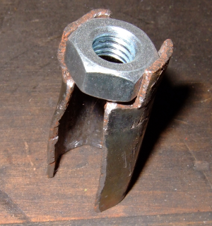

Steht ein Schweißgerät zur Verfügung? Dann könnte man auch versuchen, eine Mutter aufzuschweißen - ggf. müsste vom Sensor dann soviel "abgetragen" werden, dass man Platz dafür hat...
Hier so ein Halter in Eigenbau-Version.
