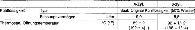

89°C ist original drin (lt. WHB) und soweit ich weiß sind die Autos ab Werk vollgasfest.
Kühler zu fahren ergibt m.E. nur Sinn, wenn der Motor durch hohe Belastung (tuning) schnell zu überhitzen droht.
