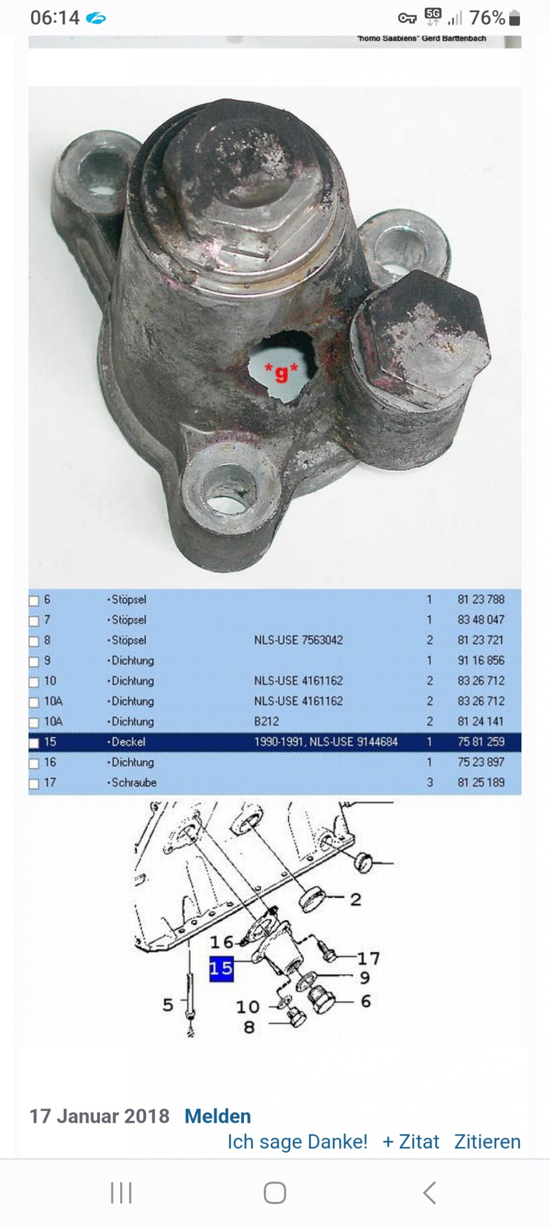

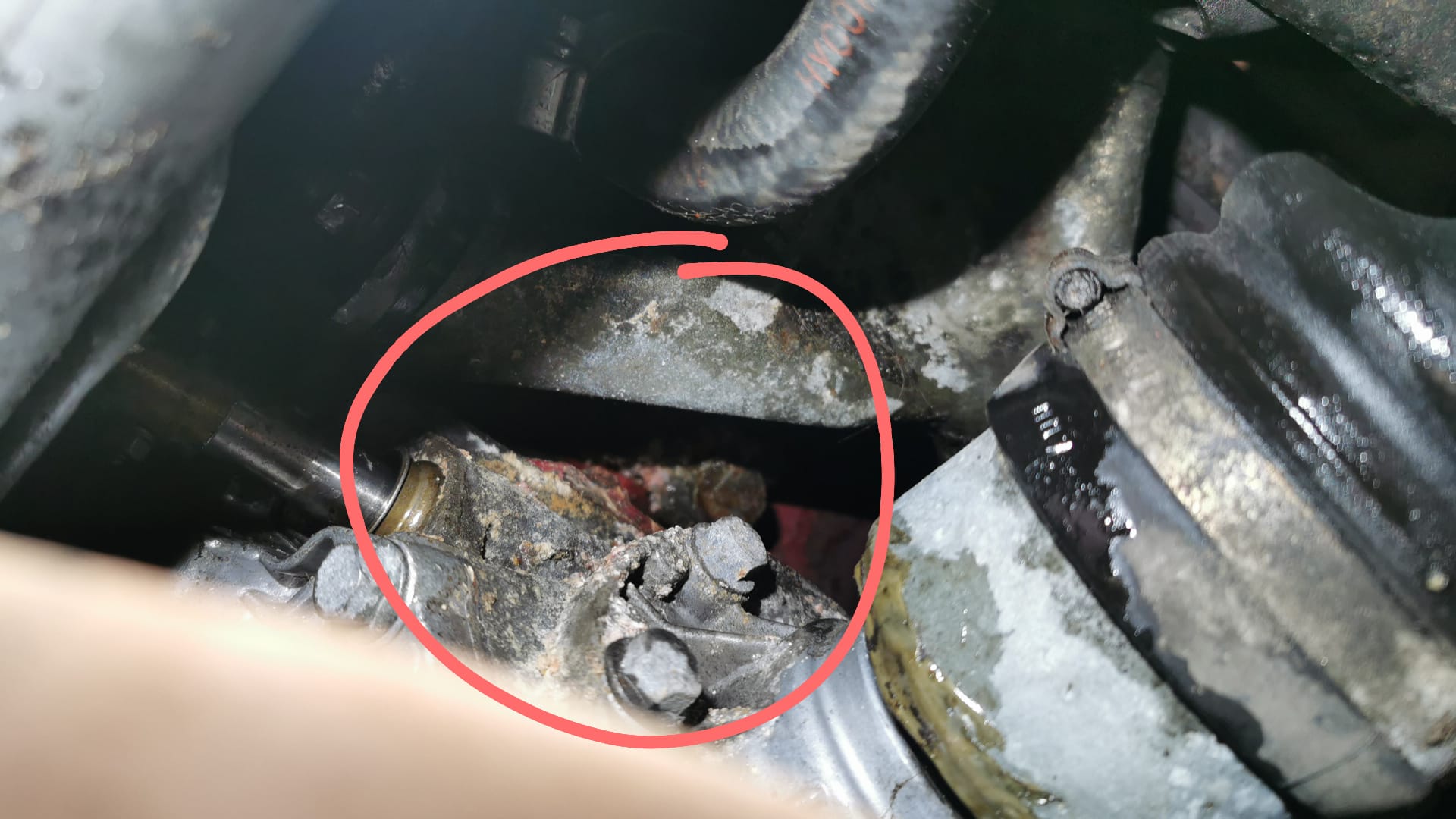

mein B202 verliert Kühlwasser, an dem Teil wo man die Zusatzheizung verbaut.
Kann mir jemand sagen wie das Teil heißt?
Du meinst den Aluhut unter dem Abgaskrümmet?
ich glaube schon
gib mal das Wort " Schmodderkuppel" in die Suche ein. Heißt zwar offiziell anders, aber Du findest viele Infos.
Ich denke, er ist durchgegammelt und muß neu.
Bearbeitet von saapido
Froststopfen
Froststopfen
Ist zwar auch verdächtig, in dem Fall sieht es aber eher nach dem bereits genannten Deckel aus, da scheint es schon geraume Zeit zu gammeln.

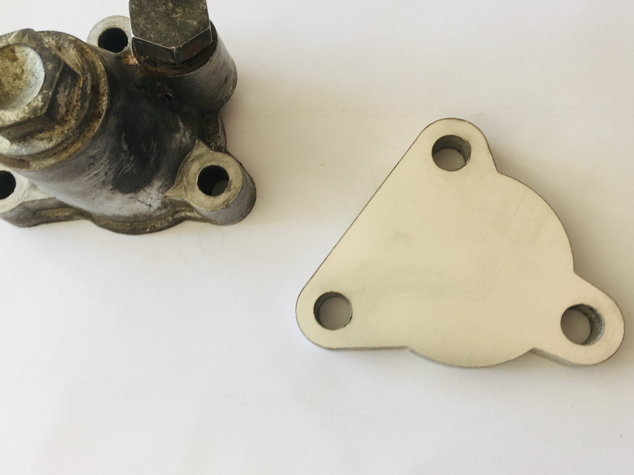

Passender Ersatz sieht z.B. so aus - mit oder ohne Ablassschraube (die kleinere Schraube)
Dann allerdings ohne den Heizstab (die grosse Schraube im Originalteil)

Wenn du die Heizung nicht brauchst, geht auch ne selbstgedengelte Aluplatte (siehe Foto von klaus, rechts)

Habe ich mir aus V2A machen lassen....so eine Platte (bzw. ein paar)
Hast du davon noch eine "Vorlage"?

so eine Platte mit den 3 Bohrungen sollte doch keine "Hexerei" sein.
Beim Metallbauer ein Stück Flachmaterial aus der Resteecke.
dann den alten Flansch aufsetzen u. das 1. Bohrloch markieren. Nach dem Bohren Flansch u Flachmaterial mittels Schraube fest verbinden u. die 2 anderen Bohrung machen.
Mit Reißnadel u. einem Marker (kleiner Kollimarker) den Umriss markieren.
Das alte Teil entfernen, dann kann das Flachmaterial gut im Schraubstock eingespannt mittels Flex bis zur Markierung angepasst werden.
Wer es besonders gut machen will kann dann die Seiten mit der Feile den letzten Schliff verpassen.
Der Rest ergibt sich :top:
Hast du davon noch eine Vorlage...
Vorlage nicht, aber noch ein paar von den V2A Platten.
Bei Interesse PN...

Ich habe mir die Dinger aus V2A lasern lassen. Schöne, schnelle und dauerhafte Lösung.
