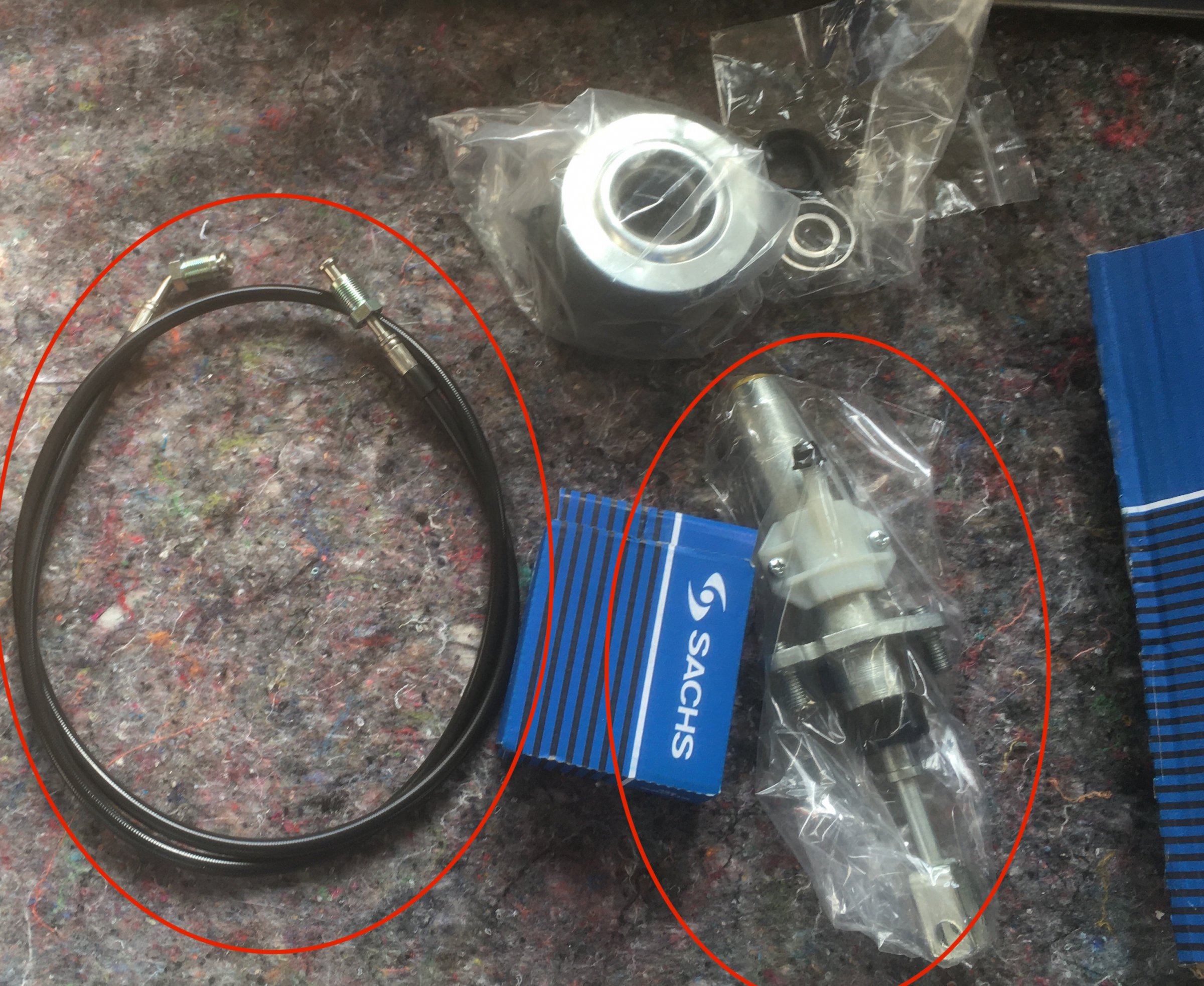

xxx.thumb.jpg.75bb69067fb9249937bbe5458662099f.jpg Falls Du anstatt #137 gleich Neuteile einbauen (lassen) möchtest, ist es kein Fehler mit dem Tausch des Gebers und der (Stahlflex-)Leitung zu beginnen.

Dein Hinweis, dass der Bremsflüssigkeitsstand auf min ist, könnte darauf hinweisen, dass Du Flüssigkeit verlierst - ggfs über die Kupplungshydraulik, weil gleiches Reservoir. Wenn Verlust, dann ist es der Nehmer. Wenn der raus ist, hat man die Kupplung in der Hand und kann sie, je nach Zustand sinnvoller Weise ersetzen, da kein Zusatzaufwand. Wenn die Hydraulikleitung oll ist, ist auch nur noch eine weitere Verschraubung zu lösen und ersetzen naheliegend. Der Geber macht dann zwar auch keinen großen Mehraufwand, aber den nochmal bei Bedarf solo zu wechseln ist auch nicht so wild...
