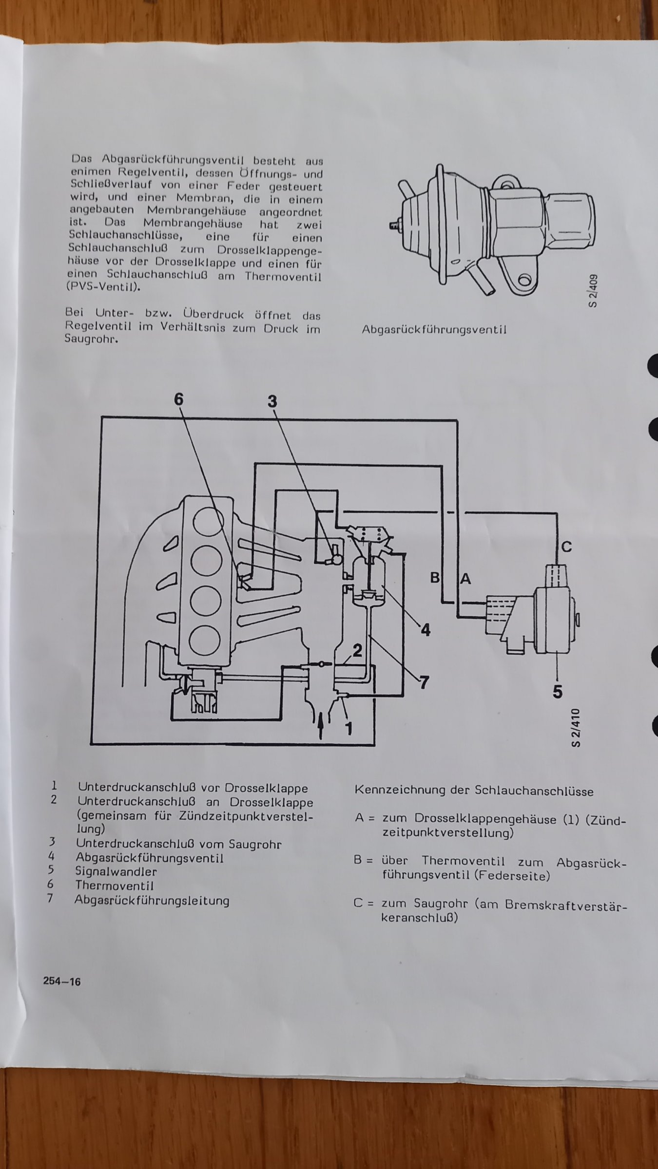

Das Ventil hab ich auch. Es gehört zur Steuerung des AGR Ventils. Und zwar für die Variante, die noch rein ohne elektrische Steuerelemente aufgebaut war.
Viele Grüsse
Frank
Wie funktioniert das Ventil? Und wie wird es richtig angeschlossen?
