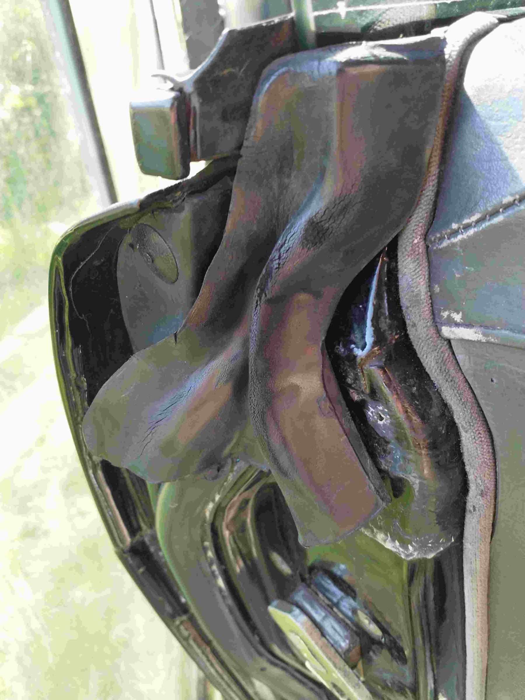

Moin zusammen,

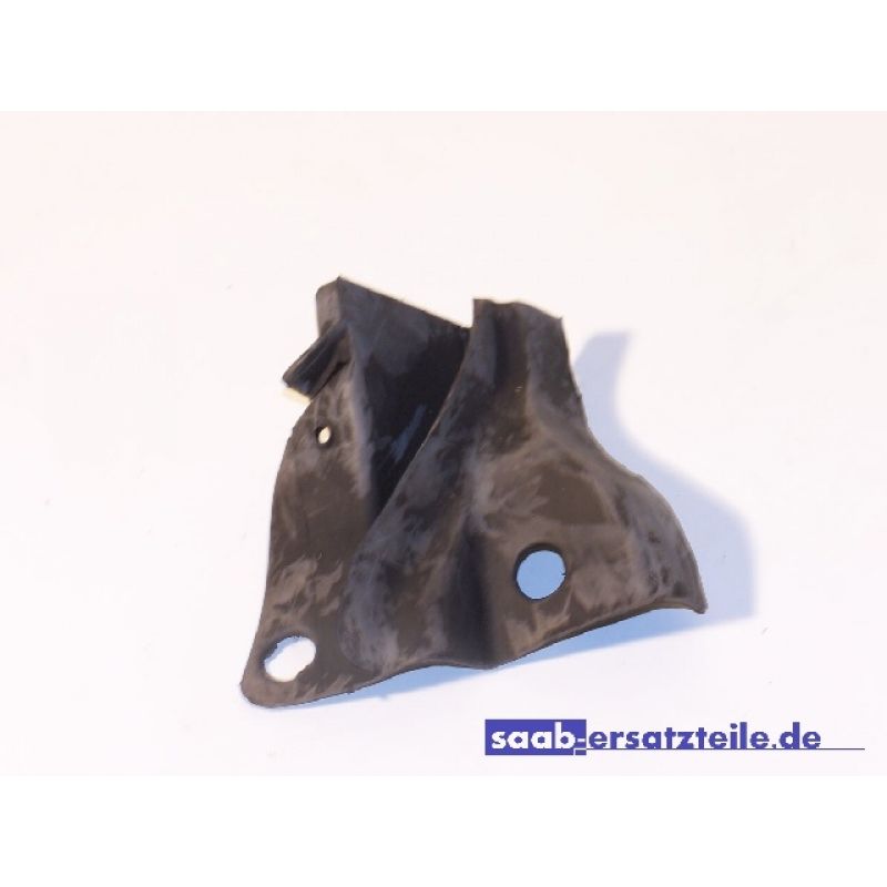

ich habe ein Ersatzteilproblem bei unserem 900 1 Cabrio,BJ 87 :das Türgummi links ist altersschwach und kaputt, siehe Bild.
IMG_20230906_111908.thumb.jpg.9dfbb0b3006136106d07ae4f04da4adf.jpg Dichtung-Tuer-Mitte-links-ZZt-nicht-lieferbar.thumb.jpg.a7ce3e16b962de063b8c95acd1678999.jpg
Ich habe bei www.saab-parts.eu ein gebrauchtes aber nicht mehr lieferbares für 132 € gefunden, siehe zweites Bild.
Wo kann ich so ein Teil noch bekommen? Vielleicht könnte ein gut erhaltenes Teil mit 3D gescannt werden und mit einem 3D Gummi-Drucker neu gedruckt werden?
Über einen Hinweis freut sich Claas.
