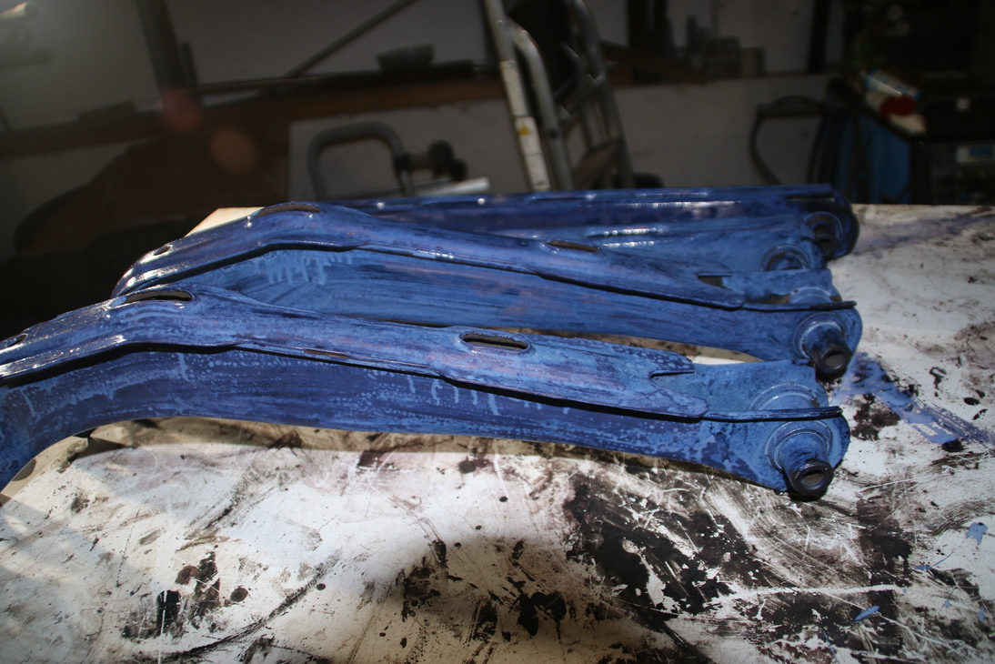

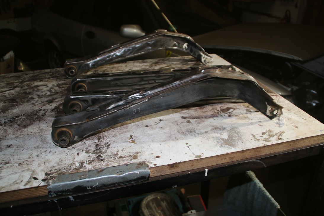

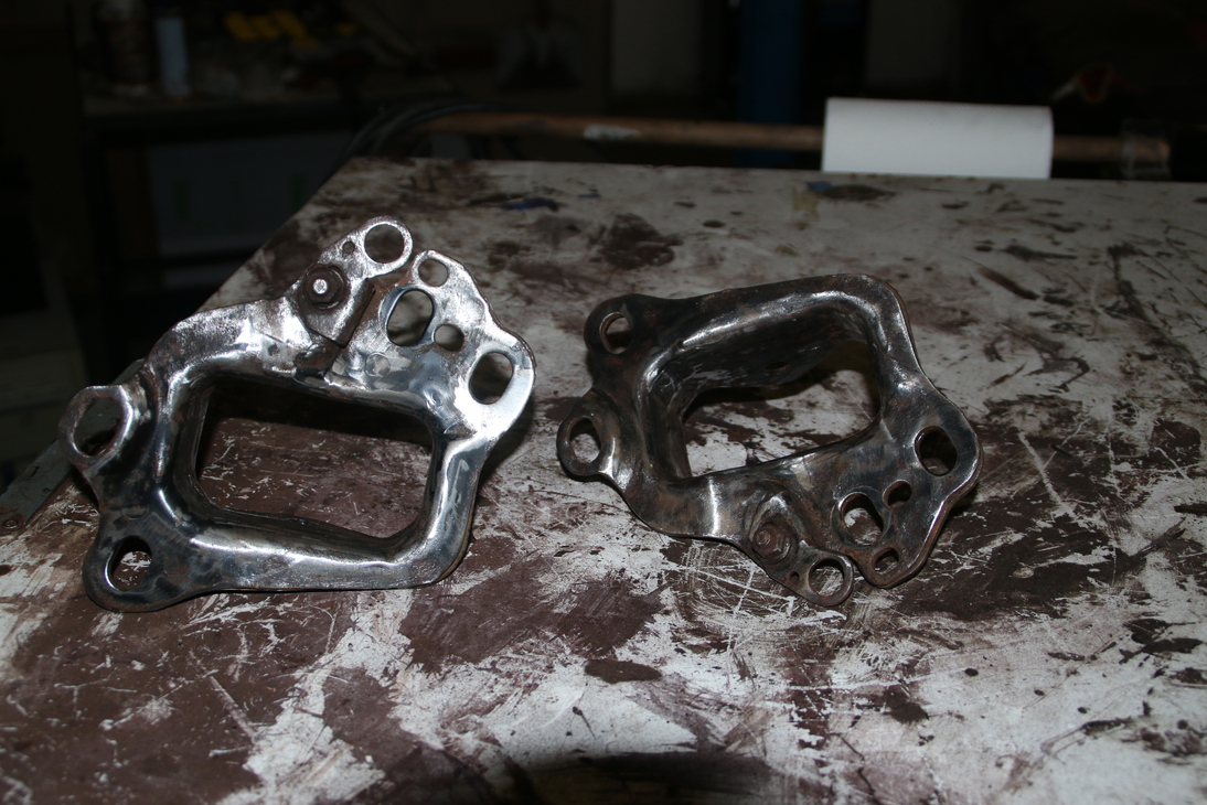

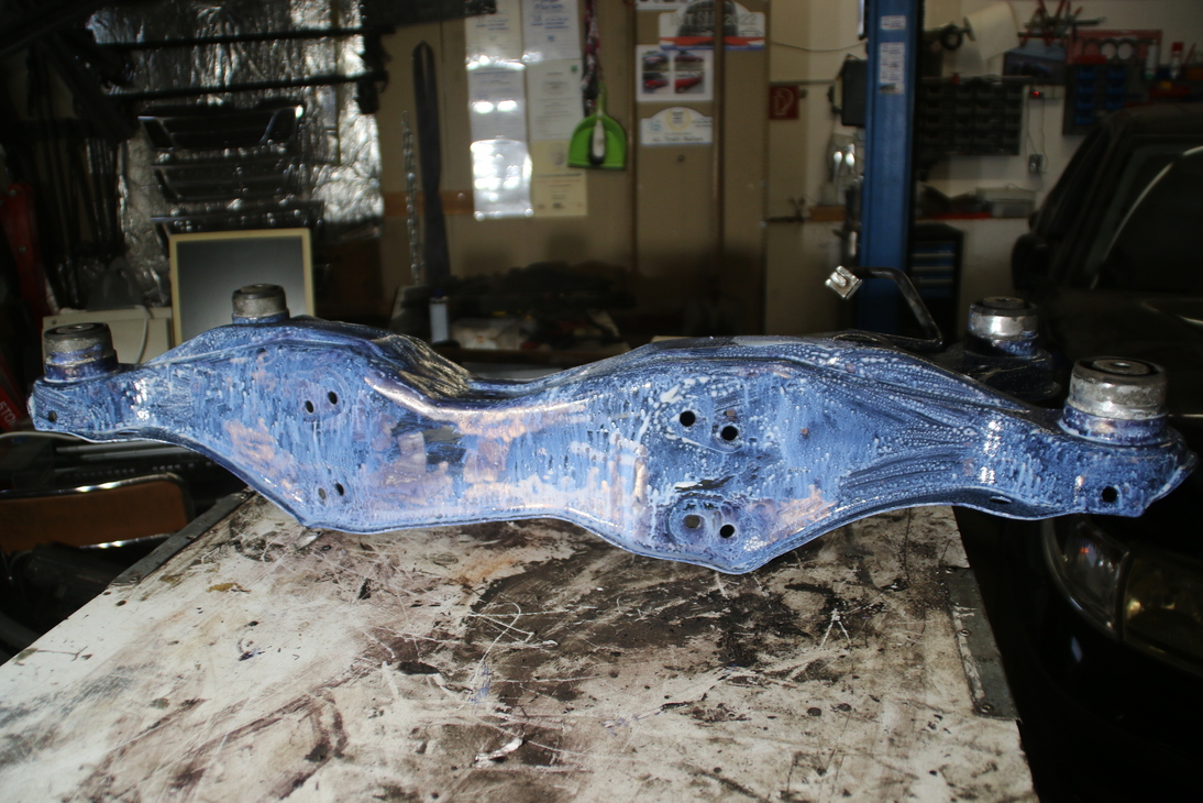

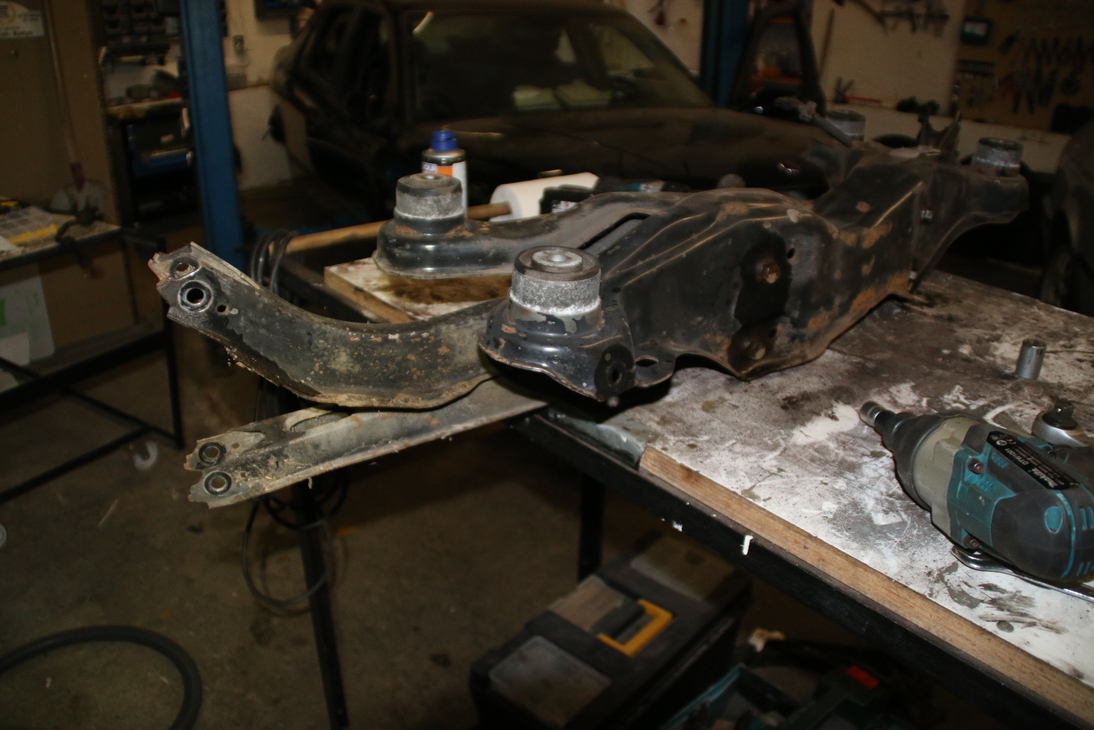

Kleines Update zum Projekt. Die Hinterachse ist raus, demontiert, entrostet, gekovermit und diverse Teile sind mit weißem Brantho Korrux 3 in 1 beschichtet. Ein ganz großer Dank gebührt hier Michas Schrauberseite, der ein supertolles Video zu diesem Thema produziert und ins Netz gestellt hat, von dem ich sehr viel lernen konnte. Hier ein paar Bilder:
Die Lager werde ich in Paderborn bei Borghardt erneuern lassen.

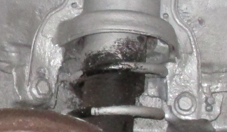

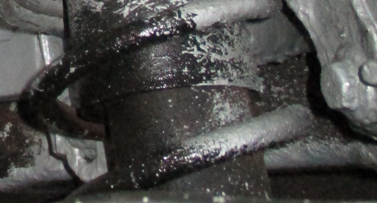

Auf der Fahrerseite sieht die Befestigung des Federbeins links unten so aus:
Oben ist es OK. Was kann der Grund dafür sein und kann es zu Problemen führen?

Bin etwas unschlüssig was du meinst.
Das die linke, untere Schraube ganz untem im Langloch sitzt? Hab' gerade meine Bildersammlung durchforstet, aber leider kein Bild dabei gehabt, wie die Schrauben im Federträger an meinem sitzen. Aber genau mittig auf keinen Fall!
Wie du gesagt hast, wenn die oberen Schrauben sauber sitzen, stellt das mW kein Problem dar.

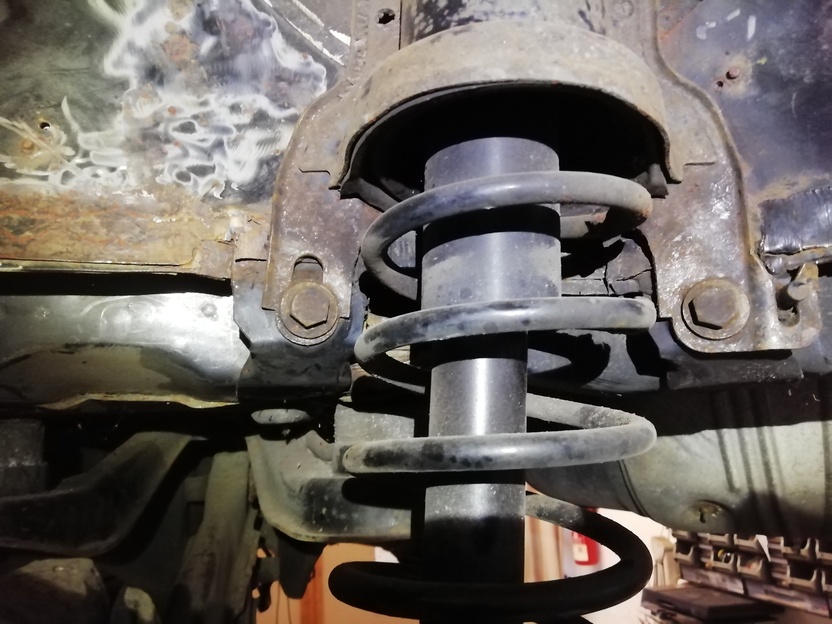

idem - scheint original so zu sein:
[ATTACH=full]232417[/ATTACH]
Danke euch beiden. Da hat sich offensichtlich jemand bei der Kostruktion des Teils um einen halben cm verrechnet und es zu kurz gemacht. Es ist auf jeden Fall seltsam, dass etwas so knapp befestigt ist. Vor allen Dingen, weil es auf der anderen Seite gut aussieht.
Hm, hab ich ein Foto von der anderen Seite...??
edit

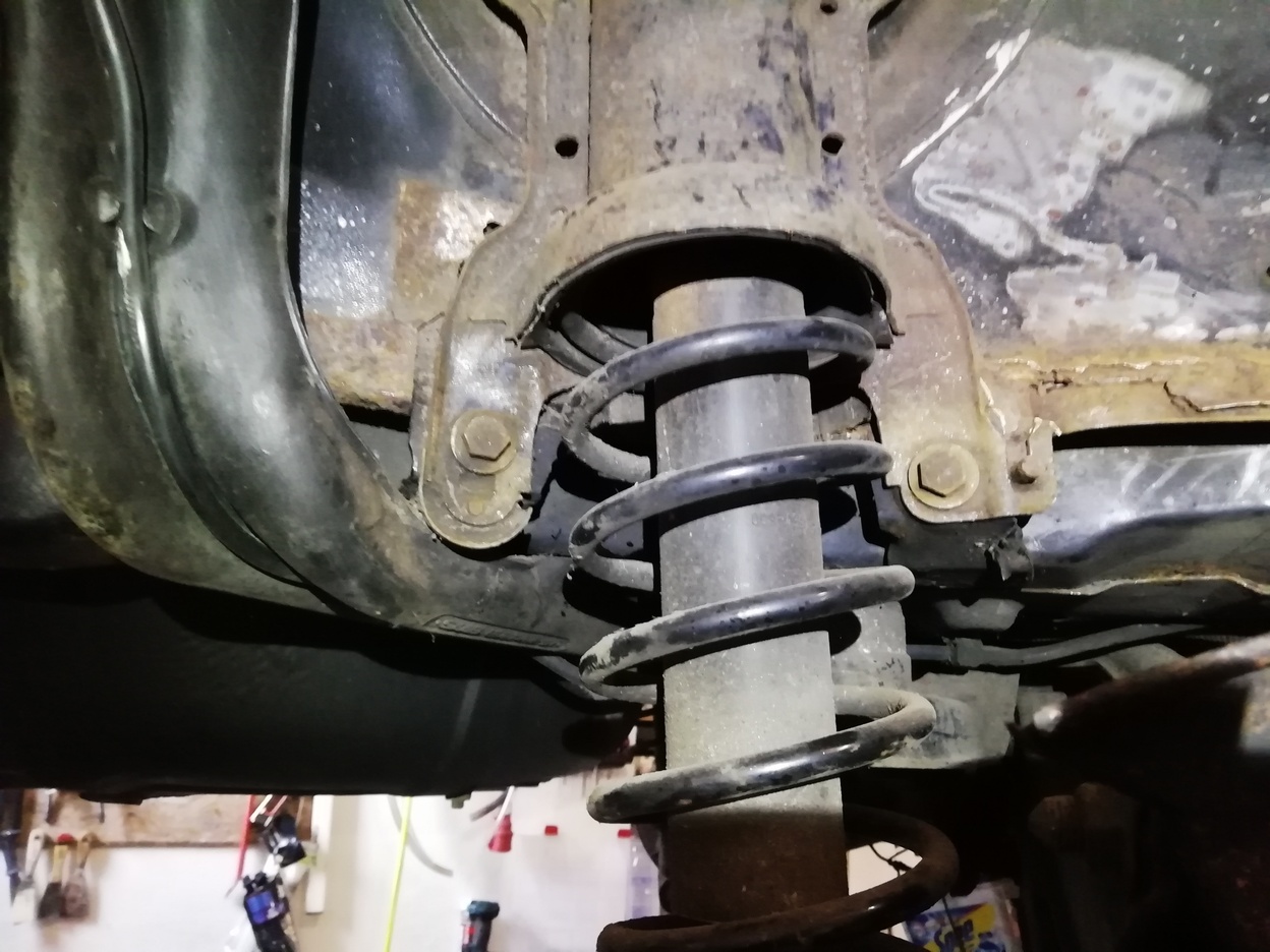

Ja, wenn auch nicht gut, aber doch deutlich erkennbar, ist es auf der anderen (rechten) Seite auch bei meinem wie bei dir:
Sieht bei mir auch so aus.

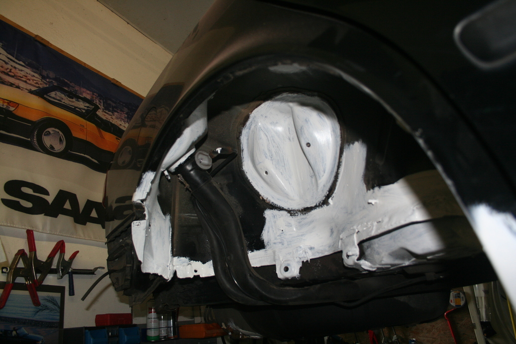

Im Bereich der hinteren Radhäuser habe ich diverse Roststellen mit CSD-Scheiben entrostet, kovermiert und dann mit Brantho-Korrux 3in1 in weiß beschichtet. Auch die Ersatzradmulde habe ich inzwischen so behandelt. Einige dieser Stellen muss ich jetzt noch in den nächsten Tagen schweißen. Danach wandere ich mit diesen Maßnahmen weiter nach vorne, wo es aber nach derzeitigem Stand weniger Rostschäden als hinten gibt, und wo ich auch wohl nichts schweißen muss.

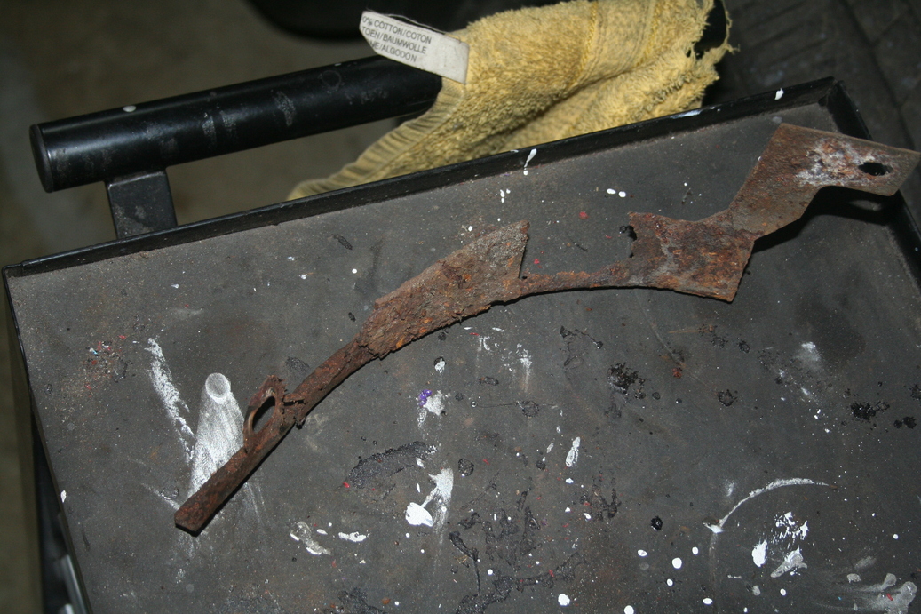

Der Blechstreifen war bei meinem auch völlig verrostet. Nix mehr zu retten.
Hatte damals auch in meinem Thread danach gefragt, wozu das Teil denn notwendig wäre und als Antwort bekommen, dass es das Tankrohr im Bereich des Falzes schützen soll. Also im Falle eines Unfalls...
Das ist das Gleiche wie mit den Hütchen über den Schrauben an der Hinterachse. Auch diese sollen den Tank schützen. Beises Sicherheitsanspruch von Saab damals. Fahren tut ein 9-5 selbstverständlich auch ohne diese Teile.
[ATTACH=full]233049[/ATTACH]
Im Bereich des Anschlussrohres vom Benzintank zum Einfüllstutzen habe ich dieses sehr verrostete Stück Blech gefunden. Leider finde ich dazu keine Teilenummer im EPC. Weiß jemand von euch, ob es das Teil noch zu kaufen gibt und wenn ja, wo und mit welcher Bezeichnung?
[ATTACH=full]233050[/ATTACH]

Ich habe das Blech seiner Zeit auch der Mülltonne übergeben, habe diese bis Dato auch nicht vermisst:biggrin:
Ts, ts... :hmpf: Das gehört ins Altmetall. Nix von Mülltrennung gehört? :biggrin::biggrin:
