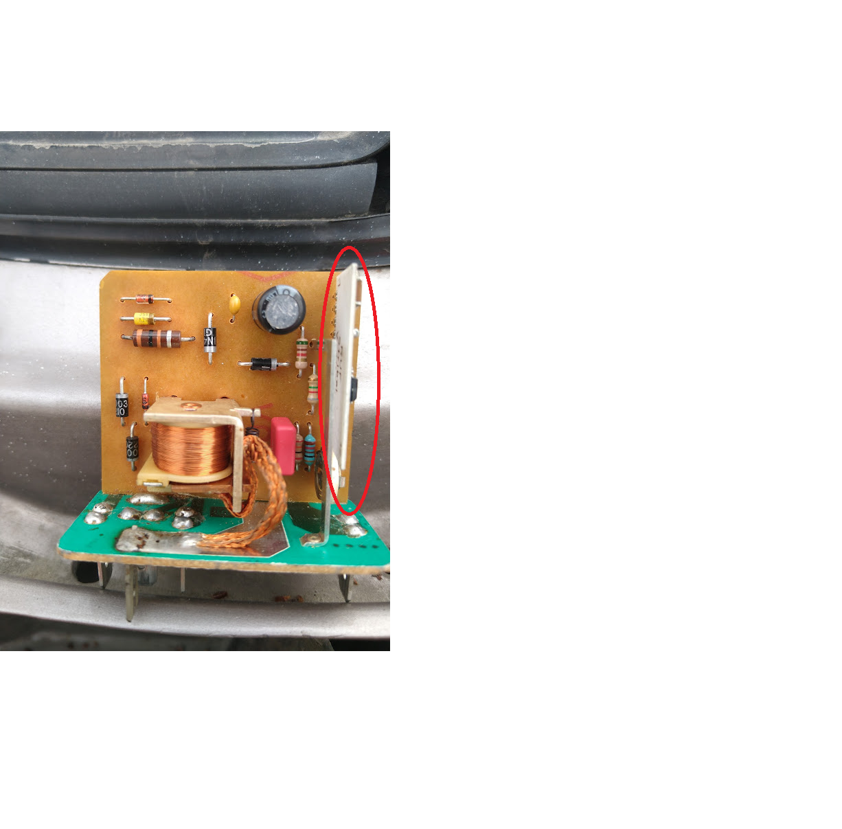

Masseleitung am Relais ist zu schwach und überhitzt dadurch.
Ich habe bei meinem eines dieser Brade/Kupferdraht Dinger zum entlötten verwendet und die Masse von einer Seite zur anderen zu bringen - seit dem habe ich keine Probleme mit den Relais.

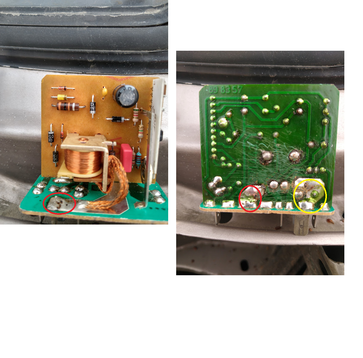

Konnte kein Foto von der "Meisterleistung" finden, aber habe Dir die Schwachstellen markiert bzw. habe ich mit diesem "Brade" (englischer Name) den Kontakt von einer Seite auf die andere übertragen also Rot auf Rot.
Gelb ist die andere Schwachstelle, da habe ich nur mit einem Kupferdraht den Kontakt verbessert
Ich habe bei meinem eines dieser Kupferdraht Dinger zum entlötten verwendet und die Masse von einer Seite zur anderen zu bringen - seit dem habe ich keine Probleme mit den Relais
Im Relais? Oder meinst du das Massekabel "unter" dem Steckplatz?
Im Relais (siehe Bild oben), aber die Kontakte im Kasten zu prüfen ist sicher auch nicht falsch.

Allerdings kann man reparieren, habe 3 Stück, es sind immer die gleichen Stellen betroffen.

Aber wie gesagt, wer Löten kann, kann auch das Relais reparieren - die paar Schwachstellen beseitigen und alles OK, die Dinger werden zwar glühend heiß aber an sich brennt da nichts durch.
Habe mir auch ein Relais von Kratzecke mal besorgt, aber überall ist immer das gleiche Bild von außen - Brennspuren an den Kontakten

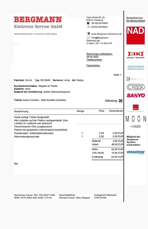

Nachdem Tina nun ihr zuletzt 2015 aufgearbeitetes Relais nach nur etwas über 10.000km auch wieder "gefressen" hat, habe ich dieses bei der Firma Bergmann-Elektronik aufarbeiten lassen. Für 63€. Kontaktdaten auf der abgebildeten Rechnung.
Danke! Die Rechnung liest sich wie eine Reparaturanleitung :smile:
