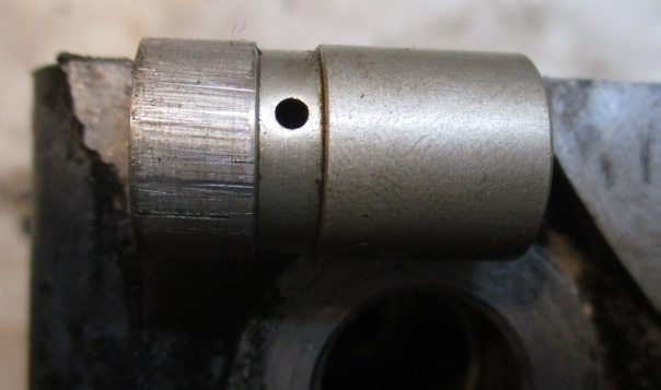

Was würde denn passieren, wenn der kleine Öldruckregelkolben klemmen würde?
  • Moderator
Je nachdem, in welcher Stellung. Geschlossen würde der Öldruck höher ansteigen als er soll (bei kaltem Öl und hoher Drehzahl) - offen würden Öldruck und -menge reduziert, weil ein Teil ständig durch diesen Bypass liefe.
Das Teil fliegt "offiziell" IMHO irgendwie unter dem Radar, nirgendwo wird es in den offiziellen Wartungsvorschriften erwähnt. Dafür hier aber immer wieder.
Böses Beispiel (nicht aus meinen Autos):
Und zu beachten ist, dass es für den B2x4 und B2x5 unterschiedlich lange resp. kräftige Federn gibt (17 vs.20 Windungen). Wenn da schon mal jemand dran war und das nicht beachtet hat, könnte es auch hier Abweichungen geben.
Bearbeitet von patapaya
wenn man das "Böse Beispiel" reinigt, insbesondere die Riefenverursachenden Verschmutzungen aus dem Motor entfernt und es dann wieder einbaut, wird es sich in der Funktion nicht von einem Neuteil unterscheiden.
