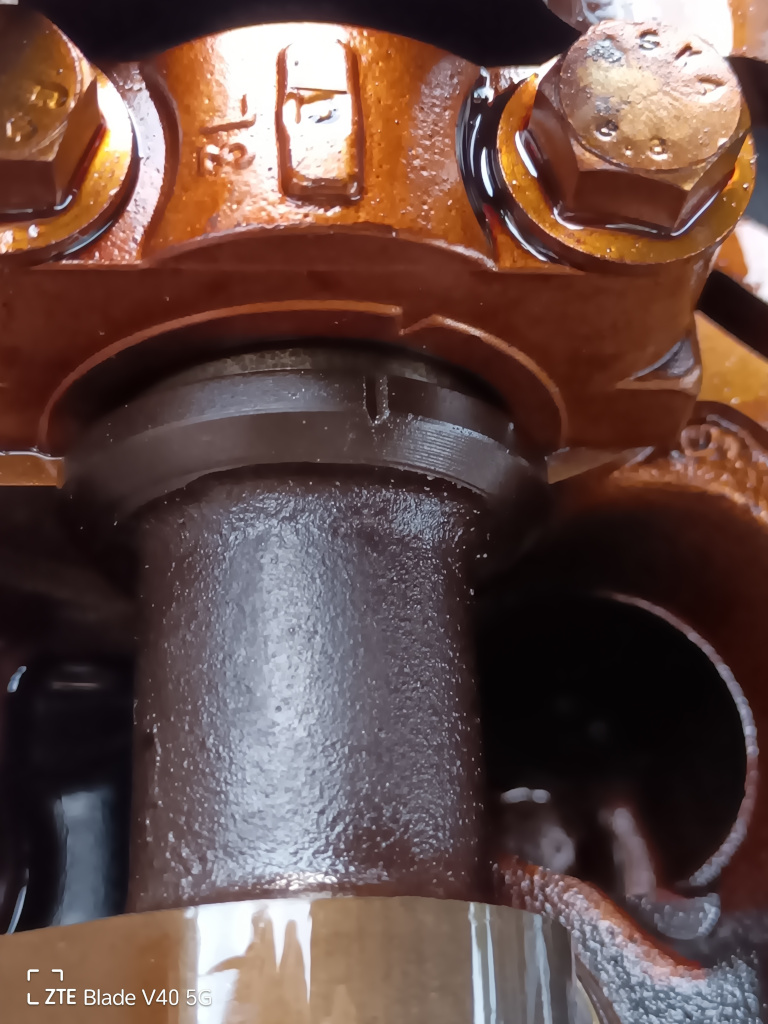

Zu den Bildern:
Evtl. funktioniert es, die Bilder per drag &drop in das Antwortfeld zu ziehen? Sonst bin ich da raus.
Cool - Drag und Drop funktioniert wirklich, hier also das Bild:951_NW_nach_Kettentausch_IMG_20230618_162336.thumb.jpg.7d490afafc6d30fa3e2428f357b9bbc1.jpg
Hallo Hänger,
Ich glaube du machst einen Denkfehler. EIne gelängte Kette führt zu einer verschleppten Stellung zwischen Kurbelwelle und Nockenwelle. Wenn man nun eine neue Kette mit original Länge einbaut, stimmen die Bewegungen zueinander wieder. Denn die Kette ist wieder kürzer. Eingelaufene Führungen haben keinen Einfluß, denn sonst könnte man bei einer gelängten Kette einfach einen Ausgleich über eine variable zu verstellende Führungsschiene machen.
War deine Kette 9mm gelängt? Finde das ist sehr vie,l meine Ketten hatten immer so ca. 4mm. Und da haben die Markierungen wie bei dir ausgesehen.
Wenn du die Zähne deines Nockenwellenrades zählst und durch 360 teilst, weiß du wieviel Grad ein Zahn Versatz ausmacht.

sind 2°~3° Nockenwellen (Einlass / Auslass sind aber synchron) gegenüber KW voraus noch OK
Nein !
Ist der Idealfall Markierung auf Markierung nicht zu erreichen müssen die Nockenwellen immer nachlaufen. Besser 9° nach, als 1° vor.
Die Welle in #6 muss 1 Zahn später gesetzt werden. (Aber Versuch macht kluch, kaputt geht nix, läuft nur bescheiden )

Das ist doch mal eine klare Ansage. Nur um es auch zu verstehen, was ist der Grund dafür?
Bezieht sich "kaputt geht nix, läuft nur bescheiden" auf die etwa 7 Grad NW-Vorlauf nach dem Versatz um einen Zahn oder 3 Grad Nachlauf, wie es noch ist?

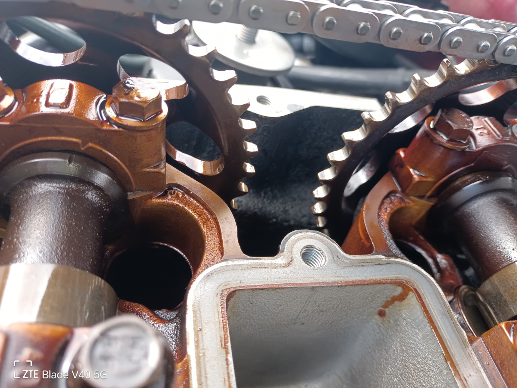

Wollte noch vom Ergebnis der kleinen Kettenkur berichten. Wellen laufen nun ein wenig vor, Wagen fährt aber damit gut und merklich leiser.
Einlass_nach_Kur_IMG_20230621_202441_small.thumb.jpg.181dcc367fea185eef87a105559cacee.jpg
Führungsschienen sahen aber noch gut aus, so dass es mir ein Rätsel bleibt, warum die Wellen nun etwas vorauseilen. Für mich die wahrscheinlichste (spekulative) Erklärung ist, dass die neue Kette einfach etwas kürzer als "Soll" ist - entweder Toleranz oder konzeptionell (geändertes Sollmaß), um die unvermeidliche Längung vorab schon etwas zu kompensieren. Das würde auch den großen Unterschied von etwa 9 mm zwischen alter und neuer Kette erklären.

schon erstaunlich, was man sich so zusammenfantasieren kann, nur weil man zu faul ist, die Kette einen Zahn zurück zu setzen...
Ja, falsch.
Was ist an #9 nicht zu verstehen ?
Und äh, sorry, aber "Untermaßkettenglieder" ist schon ein ziemlicher Blödsinn.
Neu, d.h. Block neu, Kopf neu, Kette neu, Zahnräder neu, Führungen neu steht Markierung auf Markierung. Jedwede Veränderung, wie Verschleiß an Kette, Zahnrädern und Führungen oder Planen von Kopf oder Block bringen immer eine Verschiebung nach "spät" - "früh" ist auch minimal nicht denkbar.
Eine Asymetrie nach früh im Gaswechsel-OT, macht sich besonders bei niedrigen Drehzahlen bemerkbar u.a. dadurch verursacht, dass Abgase in den Ansaugtrakt geschoben werden.

Falsch ist, dass das aus Faulheit war. Der Grund war vielmehr mangelnde Erklärung (siehe #11). Verstehe, dass die Veränderung durch Verschleiß Richtung spät geht, aber warum bringt dann eine Verkleinerung des Verschleißes durch eine neue Kette eine erhebliche Vergrößerung des Nachlaufs?
Und wie gesagt, der Wagen läuft gut, auch im unteren Drehzahlbereich.
