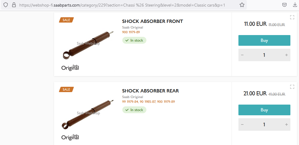

so teuer ist das Original ja nun auch nicht- fährt sich besser als die Bilstein B4 die ich wieder rausgeworfen habe.
[ATTACH=full]227594[/ATTACH]

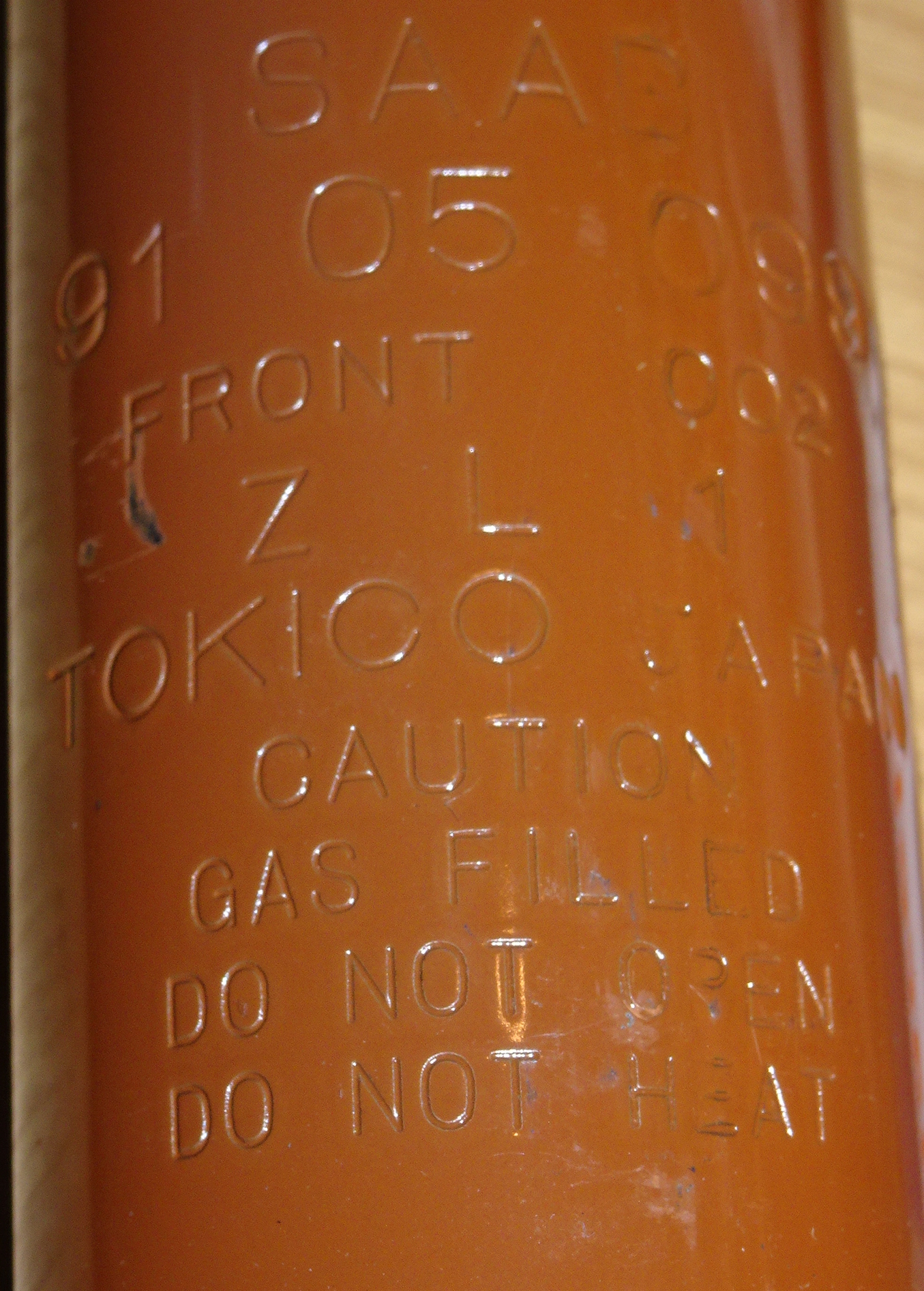

Diese Dämpfer lassen sich auf jeden Fall gut fahren. Gibts beim freundlichen. Zubehör wie Gummis und Muttern, Scheiben auch. Sold separatey, ist also kein Satz. Will man den kompletten Satz, muss man im schwedischen SAAB Club kaufen. Da gibts die mit konpletten Montagematerial. Ist auf jeden Fall verfügbar und preiswert.
Sogar Gasgefüllt.
