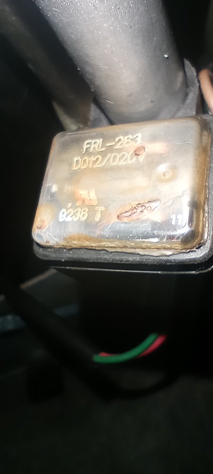

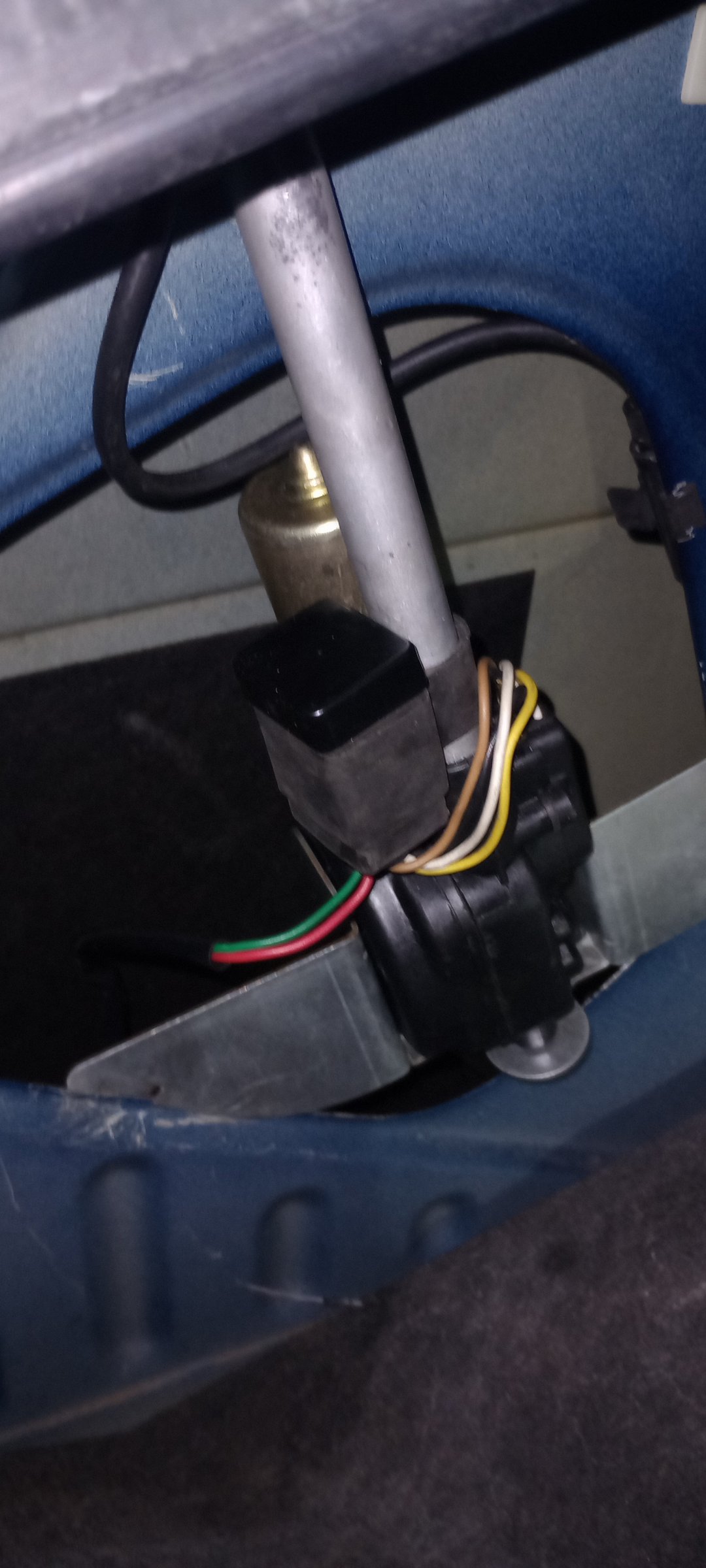

Ich stelle sicherheitshalber mal Bilder ein. Bei Bild 1 gehen das grüne und das rote Kabel in den Kabelbaum, die rechten Kabel (weiss, braun, gelb) gehen aus dem Kästchen (Bild 2 ohne schwarze Abdeckung) zum Antennenmotor. Ich liege doch richtig, wenn ich annehme, dass das schwarze Kästchen ein Relais ist für das hoch- und runterfahren der Antenne und kein Antennenverstärker. Also ist das eine passive Antenne und ich benötige einen aktiven DAB-Splitter. Ist das richtig so?
ja.
Bei einer passiven Antenne kann man sowohl einen aktiven als auch einen passiven Splitter verwenden. Bei beiden wird das ankommende Signal auf zwei Ausgänge aufgeteilt. Und ist deswegen auf beiden Ausgängen abgeschwächt. Das kann man durch eine Verstärkung des Ausgangssignals begrenzt ausgleichen = aktiv. Merke: Die Qualität des Signals wird nicht verbessert, nur die Stärke.
Aktiver Splitter ist richtig.

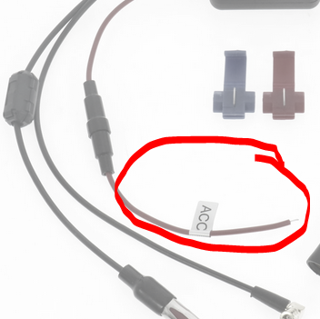

egal von welchem Hersteller: es kommt darauf an, ob Dein Autoradio bereits einen entsprechenden Steckereingang für diesen Anschluß bereithält, von dem der aktive Splitter den benötigten Betriebsstrom erhält:
Falls nicht, dann nimmst Du einen Splitter mit einem "Blankokabel", den Du dann eben noch manuell mit einem geschalteten Pluskabel in einem der vorhandenen ISO-Adapterbuchsen bei Deiner Autoradio-Verkabelung zusammenschalten mußt (und falls man da Mist baut, ist das Stromkabel bei dieser Produktausführung offenbar noch mit einer Sicherung abgesichert):
> die obere Variante ist technisch (NICHT auf die Marke bezogen!) die gleiche wie die untere; nur ist eben bei der obigen schon der entsprechende Stecker für den Stromschluss vorkonfektioniert.
