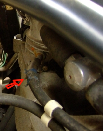

Der dünne Schlauch von dem Doppelnippel am Ventildeckel gehört ebenfalls an die DK:
Ersetze ihn und die anderen dünnen Schläuche komplett mit passendem Silikonschlauch (ID 4 mm).
Am linken Bildrand erkennt man das Magnetventil der Tanketlüftung (EVAP), von diesem führt ein Schlauch hinten an die DK. Der Schlauch kann hier schwer erkennbar undicht sein - also genau hinschauen, auch von unten.
Auch das Magnetventil selbst war bei meinem schon defekt und dauerhaft undicht und führte so zu Falschluft mit der entsprechenden Fehlermeldung.

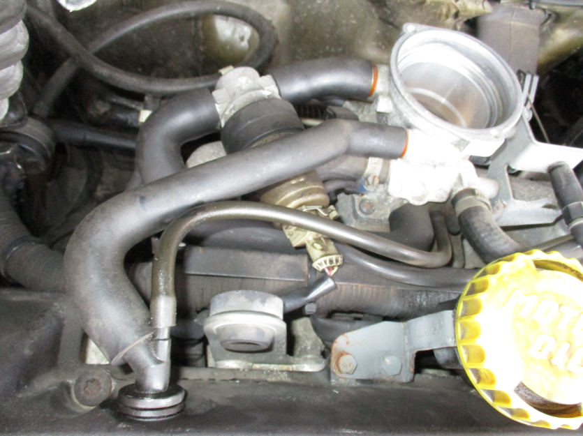

Hier der Eintrag im WIS dazu: https://saabwisonline.com/a1/9-3/1998/2-engine/exhaust-emission-control-system-petrol/technical-description-exhaust-emission-control-system-petrol/crankcase-ventilation/b204i/
Der dünne geht in dem Bild verdeckt an die Vorderseite des Drosselklappe, da müsste von vorne rechts weit unten ein dünner Stutzen sein. Neben dem dicken der von Leerlaufsteller kommt.
Edit: immer gleichzeitig o⁠:⁠-⁠). Mit Bild besser. Der zweite dünne an der Drosselklappe ist dann gestopft.
