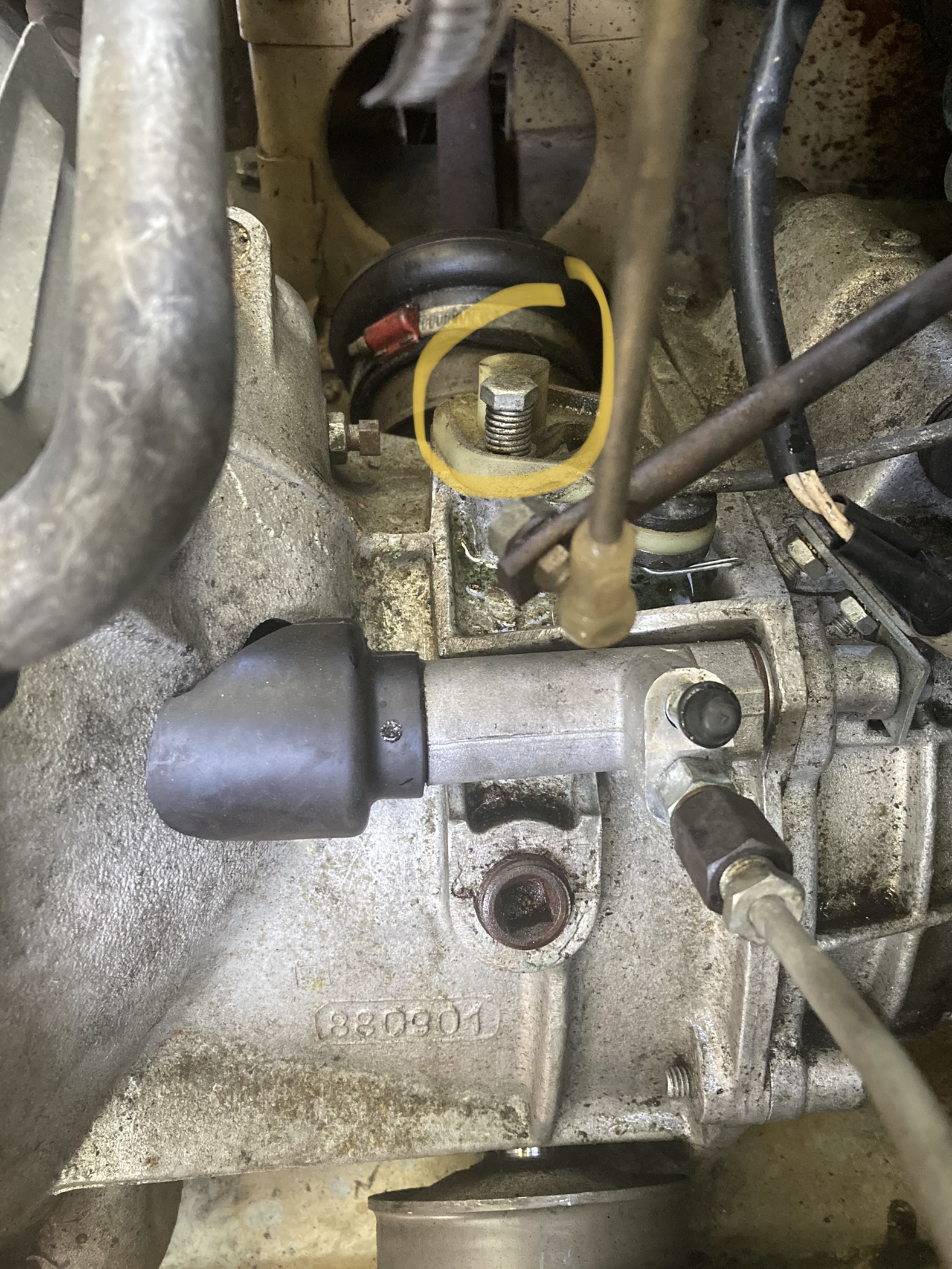

bin mit meinem Saab 96 (Bj. 1972) im Urlaub in Frankreich und meine Kupplung trenn nicht mehr sauber, vor allem beim Einlegen des ersten und zweiten Ganges knirschte es bedenklich.
Hat irgendjemand eine Idee, wie man die Kupplung nachstellen kann? Ist es die Schraube im Bild?IMG_6233.thumb.jpg.62c52f08c6e8e05ee5ac136cdcfc879a.jpg

Es ist die Schraube links neben der gelb eingekreisten. Mit dieser kann man den Abstand der Kupplungsgabel einstellen.
Nützt aber nur was, wenn die Kupplungsgabel nicht schon ausgenudelt ist. Versuch ist es wert.
da durch Verschleiß und Nutzung das Spiel /Leerweg grundsätzlich kleiner wird, in der Folge die Kupplung eher durchrutscht als nicht mehr trennt wird im vorliegenden Fall eher das Entlüften der Hydraulik als die mechanische Einstellung helfen

Die eingekreiste Schraube dient zur Einstellung
wie schwer der Hebel zur Betätigung des Freilaufhebels geht.
Die Hydraulik kannst Du einfach testen indem Du das Gummi zurückklappst und das Kupplungspedal drückst. Die Stange zur Kupplungsbetätigung muss sofort reagieren.
