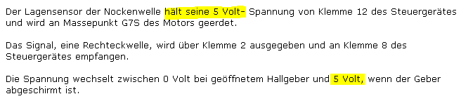

Hm, irgendwas stimmt da irgendwo nicht.
Weder sollte es nach dem, was ich oben zitierte, am Hall-Geber irgendwo 12 V geben (sondern nur 5 V), noch passt das mit 12 V an Pin 3 des Hall-Geber-Stecker, denn lt. Schaltplan (auch der große Motronic-Schaltplan zeigt das so) soll der an Masse liegen:
[ATTACH=full]230961[/ATTACH]
(Oder sprichst du von Pin 3 am StG-Stecker?? Der soll 12 V an das benzinpumpenrelais geben.)
Suche bitte mal im Wis nach 0341 und klicke auf die Vorgehensweise und Messwerte. Irgendwie stimmt das vorn und hinten nicht!
von Masse an B+ sind ja auch bei Dir Batteriespannung. Ich hatte ja korregiert 12v gegen Bat+, und 5V gegen Bat+, Schirmung halt 0 Ohm zu Bat-

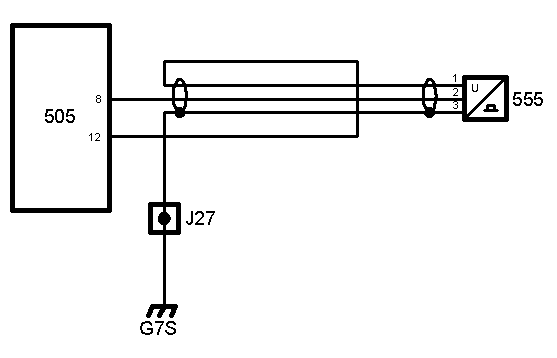

Der Plan in #11 passt so.
Pin1 bekommt 5VDC von Pin12 motronic
Pin2 gibt entweder 0V oder 5 VDC an Pin 8 motronic
Pin3 ist die Abschirmung des Kabels und liegt an Masse.
Pin2: 5VDC während der Umdrehung, 0V wenn Zylinder1 vor OT steht. Ich meine sorum wars richtig, auf jeden Fall ein Rechtecksignal 0V - 5V.
Die 5VDC gehen zusätzlich von Pin12 motronic zum Droselklappenpoti Pin1. Wenn die Spannung hier runtergezogen wird ist auch das Nockenwellensignal zu klein.

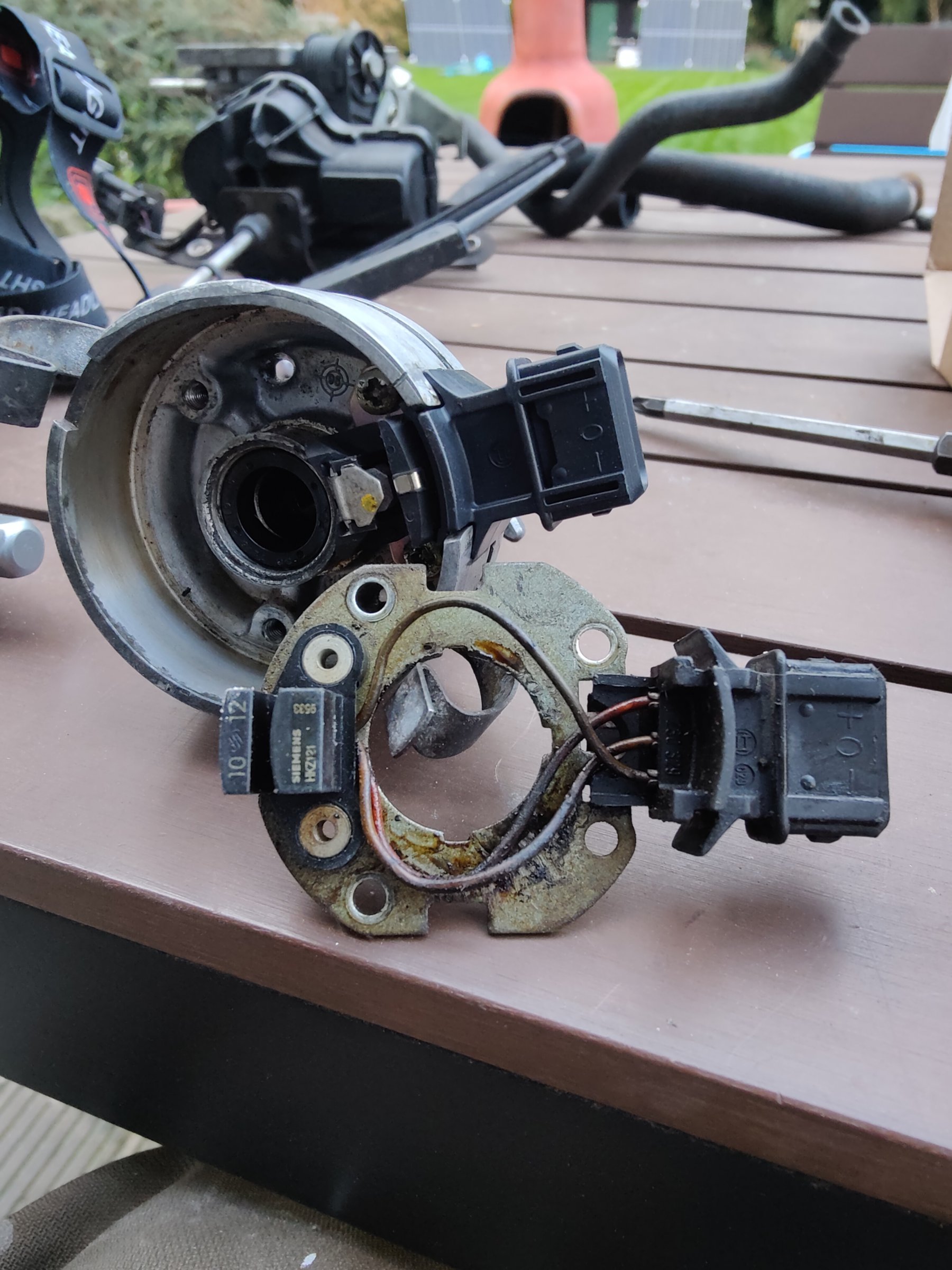

IMG20231011174554.thumb.jpg.bd9ac06dd2901c637c1dc9d1462e19d1.jpg IMG20231011174554.thumb.jpg.bd9ac06dd2901c637c1dc9d1462e19d1.jpg

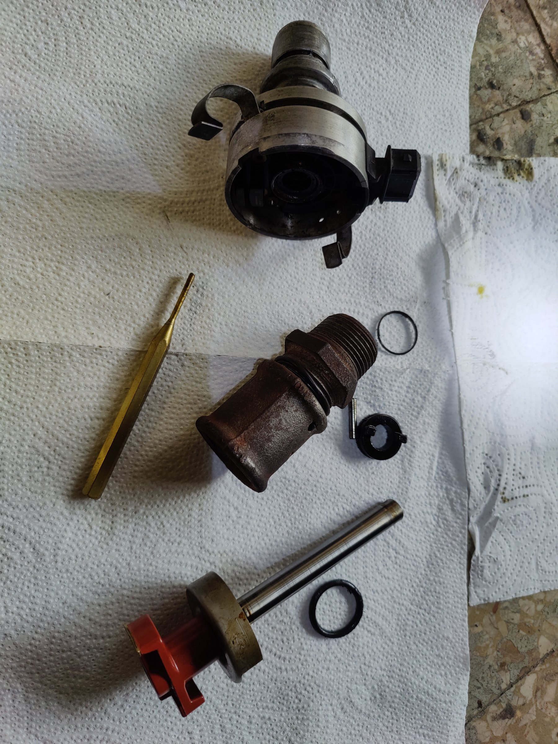

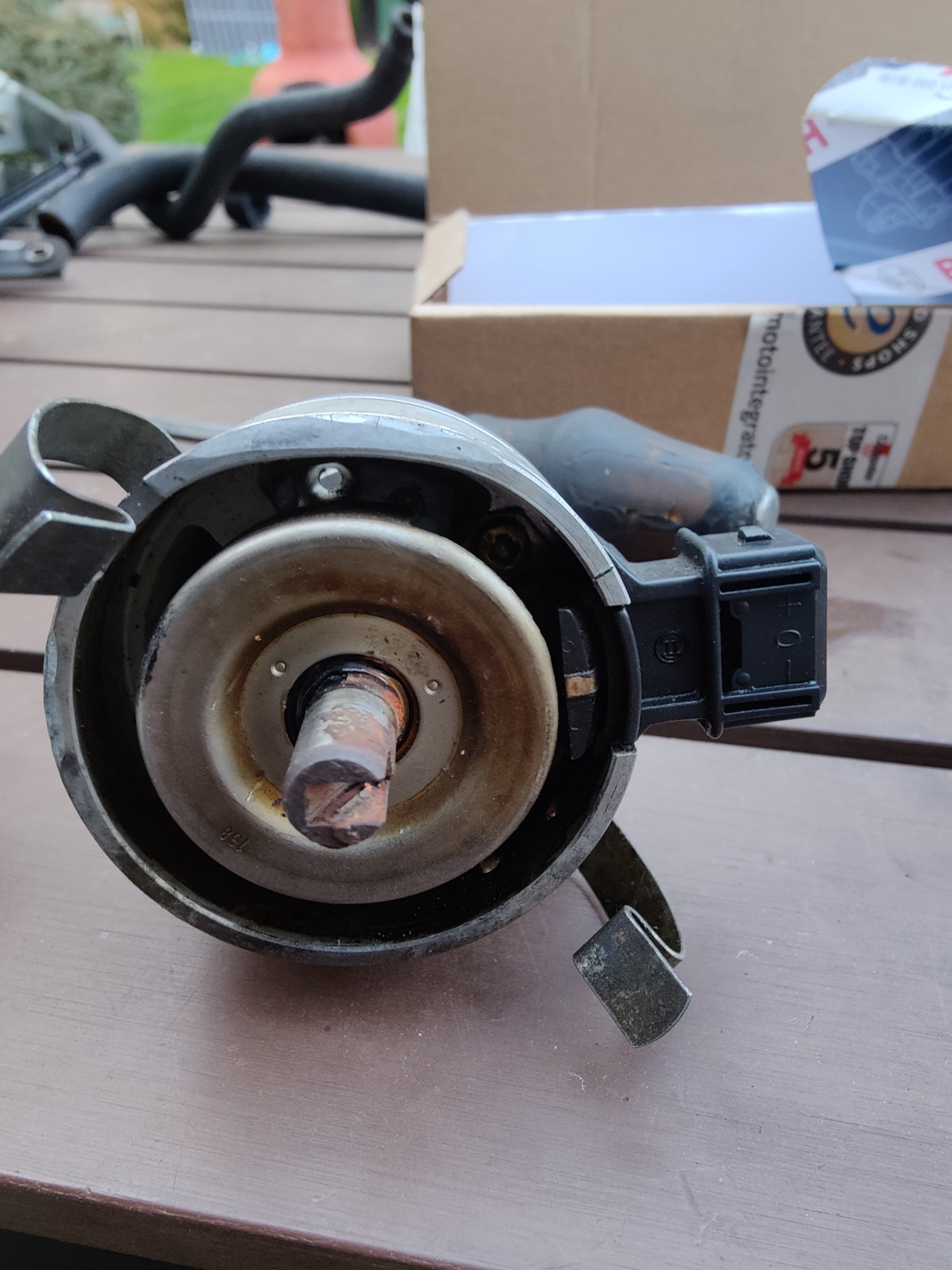

Ich habe "mein Werkzeug" wieder gefunden, klappt perfekt. Und jetzt interesanntes das geht niemals mit ein und der selben ECU, Verteilernummen sind gleich, der 2 Verteiler schmeißt mit isgendwann neuem Hallgeber den Fehler weil das Geberrad nicht um 180⁰ verdreht montiert wurde, bei meinem Original, den ich abgedichtet hatte ist wahrscheinlich der Hallgeber gestorben.
Bilder Sagen mehr als 1000 Worte:
Wenn es das ist, ist es ein fieses
Ist hier das Geberrad nicht mit so einem kleinen Passstift verbaut, wie ich das bei meinem 8V vorgefunden habe, so dass man es "eigentlich" gar nicht verkehrt herum montieren kann?
sehr wohl, aber die Mitnehmer sind außermittig, somit läßt sich das Rad um 180⁰ verdreht montieren.
Wenn jetzt jemand wie ich so ein Ding zerlege um zu dichten merke ich mir die Position, wenn ich allerdings wie heute den neuen Hallgeber sehe der gegenüber liegt, komme ich auch auf die Idee das Rad 180⁰ zu drehen.
Wir leiden echt an Fachkräftemangel, ich hoffe das wird es gewesen sein.
Übrigens der Erste Geber wurde noch zu Saabzeiten montiert.
Wenn hiermit der Fehler behoben ist melde ich mich mit Bildern zur Kontrolle
