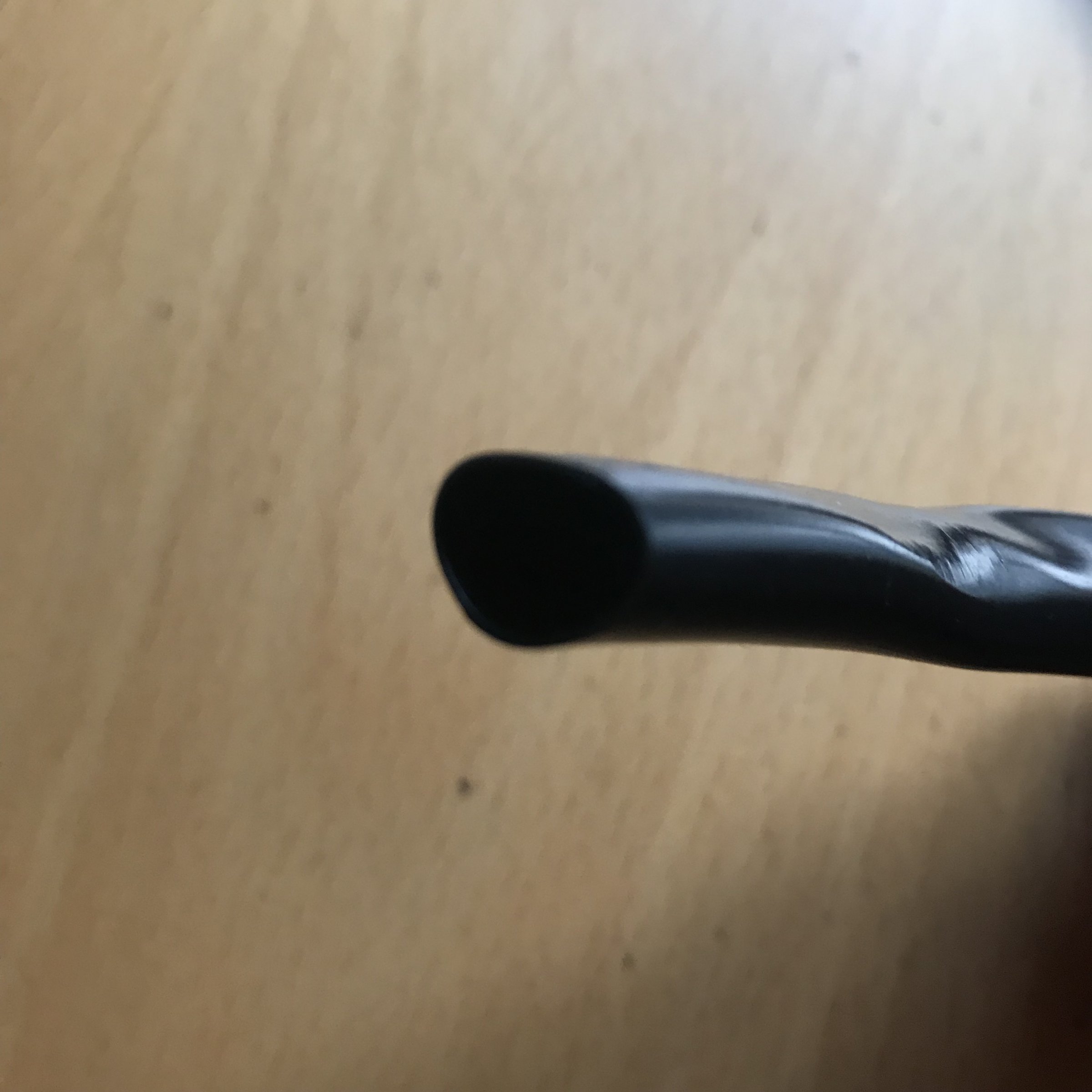

Ich möchte aber auch einige der schwarzen Schutzschläuche ersetzen.
Einige sind nach 40 Jahren doch hart und spröde. Andere wiederum noch richtig biegsam und weich.
Weiß wer
- Welches Material ist das?
- Was wurde als Dichtung hinein gespritzt da wo die Kabel dann herauskommen oder mehrere Schläuche zusammengesteckt wurden?
- Bezugsquelle?
Verbaut sind Hüllen mit 10, 20 und 40 mm Durchmesser. Wandstärke 0,6 mm.
Material weich flexibel ölresistent temperaturbeständig
