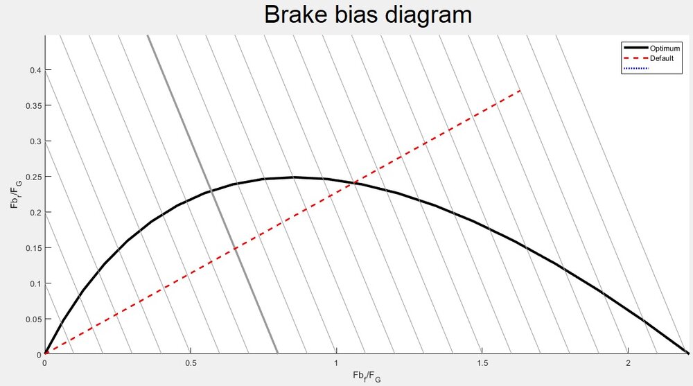

Spekulieren hilft nichts. Entweder man geht es wissenschaftlich an, wiegt und misst alles heraus, stellt Berechnungen an und legt die Bremskraftverteilung neu aus. Das habe ich beim Caterham z.B. so gemacht, hatte offenbar Langeweile. Allerdings ist ein Rennwagen was anderes als ein Alltagsauto. Nicht nur Beladung machen diese Methode für den 900 etwas abstrakt.
Beim 900 habe ich es bisher nur im "Fahrversuch" ermittelt. Und zwar ganz einfach versucht eine wiederkehrende, konstant starke Abbremsung zu reproduzieren und dabei habe ich immer einen Zacken mehr an der Handbremse angezogen. Später dann auf dem Bremsenprüfstand ermittelt, wieviel Abbremsung diese Zackenanzahl produziert. Dabei bremste der Wagen mit ein paar Zacken (keine Ahnung ob es damals 4 oder 6 waren) Handbremse spürbar besser als ohne. Das wird sich auch auf die Gesamtabbremsung und somit auf den Bremsweg auswirken. Das Auto war dabei leer. Mit Beladung wird der Effekt natürlich noch stärker werden. Allerdings darf man nicht außer Acht lassen, dass man vielleicht die HA-Bremse thermisch an ihre Grenzen bringen wird. In der Fahrzeugkategorie (ca. 1300kg Leergewicht, über 200PS und sportliche Fahrweise) sind innenbelüftete Bremsscheiben hinten so langsam angebracht. Ich bezweifle, dass es hier was passendes von der Stange gibt. Habe bei historischen Rennwagen schon gesehen, dass einige die massiven Bremsscheiben radial durchbohren, um eine Kühlung zu generieren. Ob das was bringt? Keine Ahnung.

wie hast Du am 900 die Balance zu dem von Dir neu ermittelten Optimum verschoben, Waagebalken ?

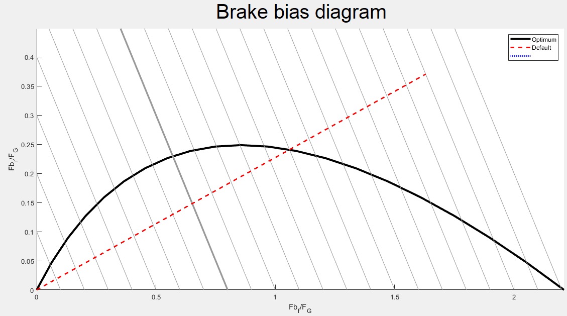

Habe es vielleicht missverständlich ausgedrückt.
Ich habe nur am Caterham einiges an der Bremse neu ausgelegt und verschoben. Am 900 bisher nur die 9000 Bremse an der VA gebaut, etwas auf nem Schmierzettel berechnet und den Versuch mit der Handbremse.
Das ist aber alles ewig her. Habe mal nachgeschaut. Die 9000 Bremse habe ich 2003 eingebaut. Das war die Zeit, wo ich noch sportlicher mit dem 900 unterwegs war und mich geärgert habe, dass der Wagen nicht mal eine Runde auf der Nordschleife durchhält.
Daraufhin kam dann auch die Bremsenkühlung ins Fahrzeug. Dabei handelt es sich nur um Kunststoffrohre, die Luft von vorne (unterhalb des Kühlers) so nah wie möglich zur Bremse bringen ohne beim Einlenken am Reifen zu schleifen. Innen habe ich noch ein Luftauffangblech angebracht. In Summe hatte ich das Gefühl, dass ich damit schon (auf dem Ring) etwas weiter komme. Aber der Durchbruch ist das auch nicht. :rolleyes:
Wie ich da jetzt herangehen würde? Ich würde glaub grob rechnerisch ermitteln, wieviel Bremskraft jedes Rad bei zB müh 0,9 und normaler Beladung (natürlich mit ansatzweiser Ermittlung der Schwerpunkthöhe und resultierender Radlastverlagerung) vertragen kann. Und dahingehend würde ich den Bremssattel bei gleichem Scheibendurchmesser auslegen (wollen). Gerne eine etwas überdimensionierte HA Bremse und dann mittels proportioning Valve einregeln. Am Ende wird es aber an der Verfügbarkeit eines passenden Sattels scheitern.
Alternativ kann man ein proportioning Valve an der VA einbauen. Widerstrebt mir aber aus verschiedenen Gründen.
Habe jedoch keine Erfahrung wie das mit ABS funktioniert oder eben nicht.
