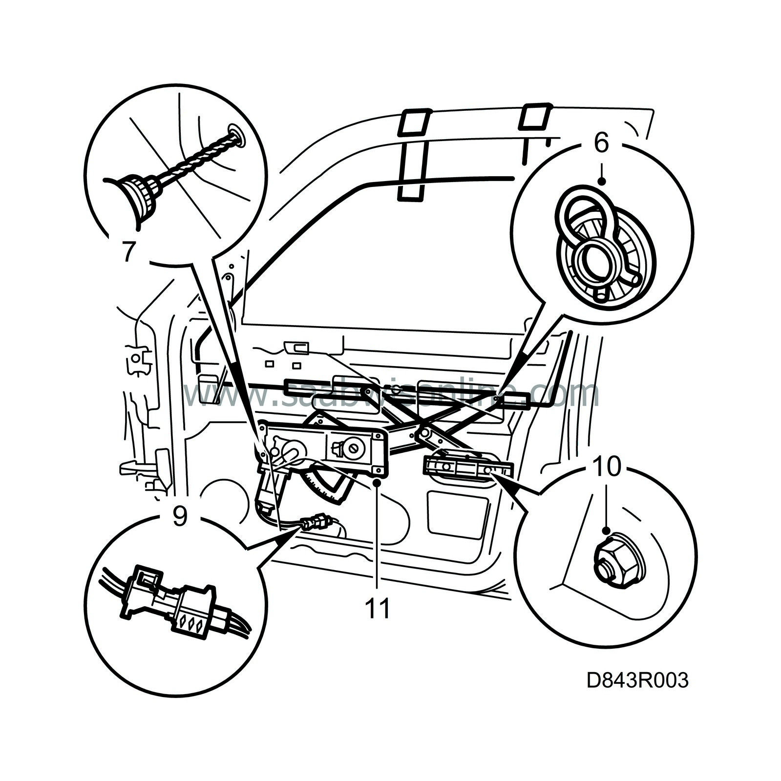

Hier, wie man beim 9-3I an den vorderen Fensterheber kommt:
To remove – 9-3 2002 | SAAB Workshop Information System Online (saabwisonline.com)
Ansonsten für Dein Modell suchen:
SAAB Workshop Information System Online – SAAB WIS Online

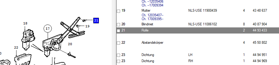

Unabhängig vom etwas unterschiedlichen Aufbau des Mechanismus ist erster Verdächtiger die Rolle aus der Führungsschiene:
Bekannt ist wohl, dass irgendwann die Roller die Grätsche machen, dafür gibt es Reparaturkits:
Vielleicht hat das schonmal jemand aus dem Forum gemacht.
Überschneidung, das scheint das Teil aus [mention=800]patapaya[/mention] 's Post zu sein.
Jo, wird die grüne Rolle sein, Standard-Fehler. Neue Rollen rein und gut.

Du wirst, wie im WIS beschrieben (falls es sich um einen 9-3I handelt), Schrauben lösen / festziehen, die Türverkleidung abnehmen, Blindnieten ausbohren / setzen und die Rolle austauschen müssen.
Und ggf. noch bei der Demontage beschädigte Folien flicken.
Wie beim 900I auf den Fensterheber zugegriffen wird, weiss ich nicht.
Beim hinteren Fenster am 9-3I haben mit Zierleistenkeile zum Entfernen der Verkleidung, wasserdichtes Reparaturklebeband, Waschbenzin zum Klebereste entfernen und Butylschnur zum Befestigen der Folie sehr geholfen.
Nieten ausbohren ist nur bei den hinteren Türen bei 902/931 nötig.
Vorne wird der Fensterheber einfach, nach Abnahme der Türverkleidung, nach lösen der Schrauben ausgebaut.
