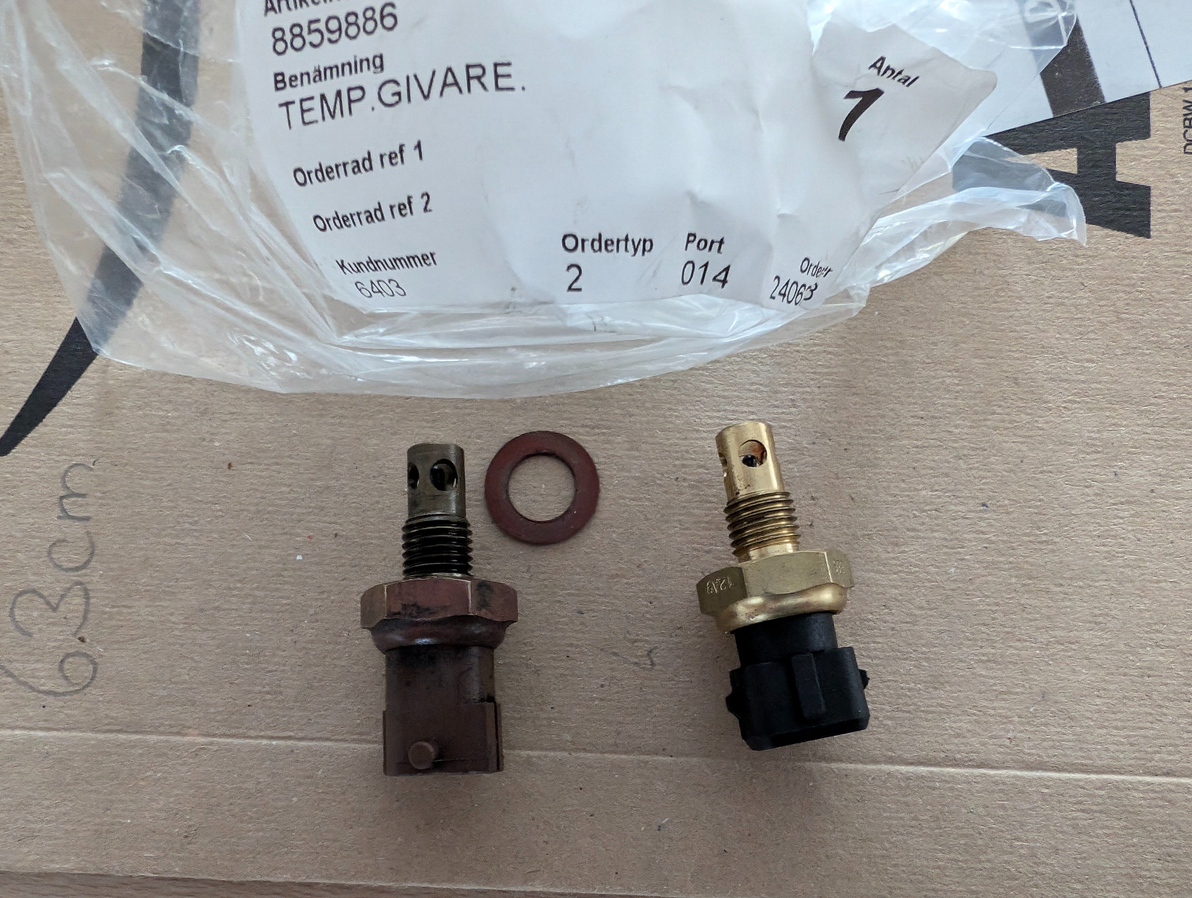

Aber heute..... ich dachte ich tausch das eben kurz und promt bemerkt, der gekaufte Sensor passt gar nicht.
Mal schlau machen was das sein soll... Hab aber wenig Lust das Kabel zu knipsen nur um dann zu bemerken der neue Sensor taugt nicht.
Ich hab doch nicht falsch bestellt dachte ich. :hmmmm2::help:
Deine 8859886 ist für den 902 bis '95. Danach für 902 und 931 mit T5 dann wohl die 9174442. Die Bauform des Steckers von deinem alten kenne ich auch von meinem 902 von '97.
hmm, danke. Da habe ich massiv gepennt.
Zumal ich dafür 60€ gezahlt habe während dieses falsche Teil "im anderen shop" nur 24€ kosten würde.
Jetzt kostet mich das richtige Teil erneut 60-66€. Wisst ihr wie viel Strom (Kilometer) man für das alles kaufen kann?! :listen:

In irgend einem MJ war mal das Gewinde geändert worden, wenn ich mich richtig erinnere.
War das nicht der Temp-Sensor an der Stirnseite des ZK/Nähe Thermostat?
