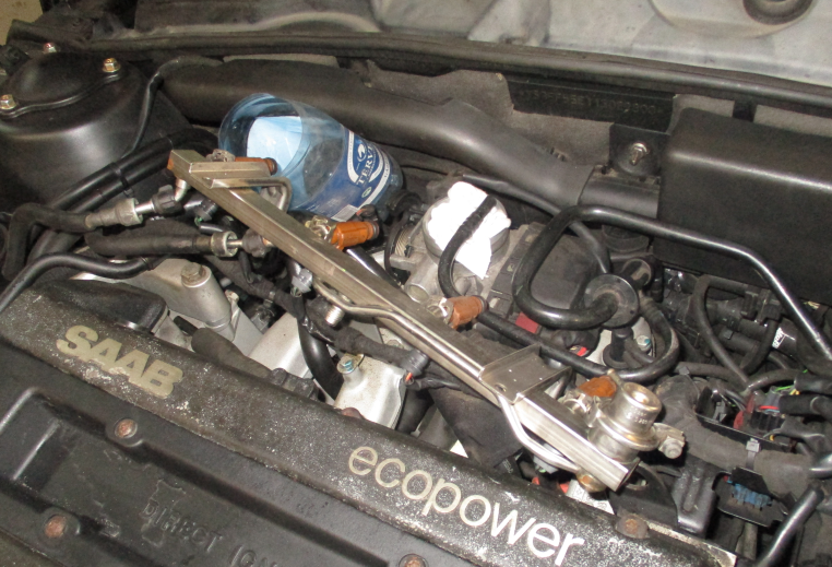

Das hatte ich bei der K-Jet schon mal so praktiziert.
Nur musste ich hier die Flasche halb abschneiden, weil zum einen die Öffnung zu klein ist und zum anderen die Flasche zu lang, um sie so platzieren zu können, dass die angeschlossen Ventile hineinreichen und sie dabei nicht zu flach liegen, um das Volumen fassen zu können.

Nein, ich teste im Auto. Ventile in der Rail und am Kabelbaum angeschlossen. Daher ist der Bewegungsspielraum begrenzt.
Pumpe läuft auf Tastendruck über die Sicherung 19...
(Hier im Einsatz zum Ansteuern des Anlassers beim Fremdfabrikat)
..und die jeweilige Düse wird per Tech2 angesteuert.
Da fehlen dann die Verlängerungen für die Schläuche zum Rail. Aber wer hat schon passende Stücke, die in die Kupplungen am Schlauch passen. Beim Benzindruckmanometer habe ich auch nur ein T-Stück, das dann wieder die gleiche Kupplung hat :-( Aber deshalb extra sowas (im passendem Durchmesser) bestellen? https://www.ebay.de/itm/115682905514 plus etwas Schlauch.
Ja, eine Verlängerung für die Benzinleitungen wäre natürlich komfortabel - aber mehr Bewegungsspielraum erhält man dann auch nur in Verbindung mit Verlängerungen für die 4 Stecker zu den Ventilen...
Aber es geht so auch - ich mach morgen mal ein Foto...

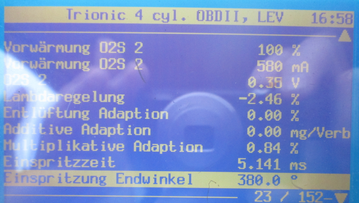

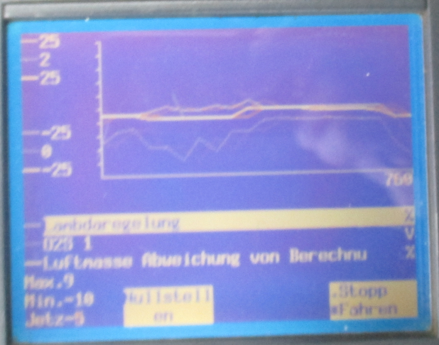

Hattest du eigentlich mal bei einer Testfahrt auf die Adaptionswerte geschaut ob die weg laufen? Sowie auf das Lambdasondensignal?
Ja, Adaption war unauffällig, denke ich. So sah es immer aus:
Lambda hab ich mir während der Fahrt nicht angesehen, das ist mir mit dem Kabel des Tech2 zwischen den Beinen zu unsicher, zu viel Gefahr der Ablenkung. Dafür muss ich mir wohl wirklich mal einen BT-Dongle zulegen...
Fehlerspeicher war immer leer.
Ja, die Buchse liegt beim Astra besser. Geht aber wenn man es richtig platziert. IMHO.

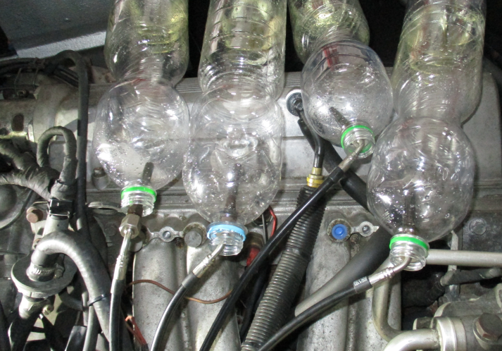

Zunächst noch die Anordnung beim Testen:
Hier die Spritzbilder des alten 1. und 2. EV:
Und hier zum Vergleich das 1. EV neu:
So einen gravierenden Unterschied kann ich da nicht wirklich erkennen.

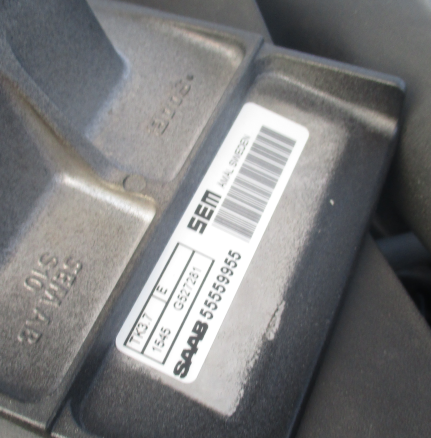

Weil ich das irgendwie schon erwartet hatte, hab ich dann die neue DI eingebaut, die ich noch liegen hatte (warum nicht gleich... :redface:) - und auch wenn ich zu einer ausgedehnteren Probefahrt noch keine Zeit hatte, scheint das Problem damit behoben zu sein.
Die kleine Leistungsrücknahme bei etwas über 190 km/h hat er nach wie vor (Zeiger geht dabei auf ca. 2 mm vor Rot zurück) - die war aber schon immer da.
Aber das Ruckeln scheint weg zu sein.
Da waren es offenbar also doch 2 gebrauchte DI, die den identischen Fehler verursacht haben.

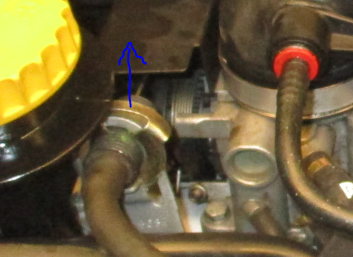

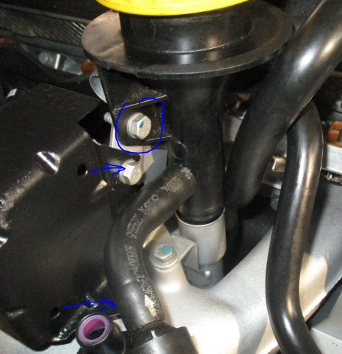

Weggebaut werden müssen oder sollten das Rohr vom LLK zur DK und das Öleinfüllrohr (SW10 Schraube im Kreis), sowie der Anschluss der KGE an den Ventildeckel.
Außerdem den Bowdenzug an der DK aushängen - dazu die Abdeckung entfernen. Deren beiden Halteschrauben SW10 müssen nur gelöst werden, weil die Löcher geschlitzt sind (Pfeile).
Die Sicherung am Widerlager abziehen - dabei deren Position markieren oder/und beim Wiedereinbau darauf achten, dass der Zug nicht zu lose sitzt, aber auch nicht in Ruhestellung schon die DK öffnet.
Der Bowdenzug wird dann ein Stück nach hinten gezogen, so dass dessen zylindrischer Kopf zur Seite aus der Aufnahme herausgeschoben werden kann.
Sinnvoll ist es auch, die Halterung des Kabelbaums am Zylinderkopf hinten links zu lösen, weil man so mehr Platz für das 4. ESV gewinnt - gerade beim Einbau der Rail.
Dazu nicht die beiden SW13-Schrauben lösen, die man von oben sehen kann, sondern die SW10-Schraube direkt unter dem Haltewinkel. Eigentlich braucht man sie nur zu lösen, weil das Loch im Halter geschlitzt ist - weil der Kabelbaum aber recht steif ist, habe ich sie ganz herausgeschraubt.

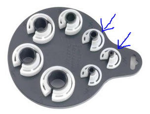

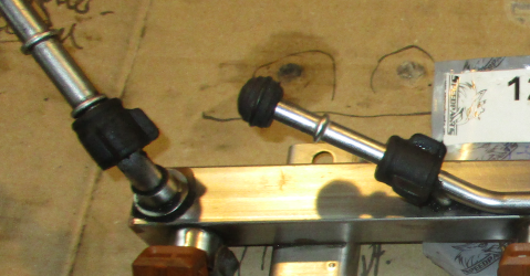

Zum Lösen der Benzinleitungen braucht man ein Entriegelungswerkzeug, z.B.
(Die beiden markierten sind die passenden)
https://www.autodoc.de/force/15201559?utm_medium=cpc&utm_source=google&tb_prm=18658610320&gshp=1&gad_source=1&gclid=EAIaIQobChMI1d6n_fi2hAMVdpmDBx0RIgsvEAQYAiABEgL3i_D_BwE - hat aber auch Skandix im Angebot.
Schwierig kann das Zurückschieben der Dichtungen sein, die vor diesen Anschlüssen sitzen - sollte das nicht zerstörungsfrei gelingen, gibt es die aber auch noch neu mit den Teilenummern 4229746 und 4229738 z.B. bei Skandix.

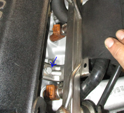

Es müssen der U-Druckschauch vom Benzindruckregler und die Stecker der Einspritzventile abezogen sowie die beiden Halteschrauben der Rail SW10 gelöst werden:
Dann kann man die Rail mitsamt der Einspritzventile nach schräg hinten oben aus dem Ansaugkrümmer herausziehen (halt in der Achse der Ventile).
Dabei kann es vorkommen, dass die Ventile im Ansaugkrümmer so festgebackt sind, dass einzelne dort stecken bleiben, weil sich die Halteclips am Rail stattdessen lösen - nicht schlimm.

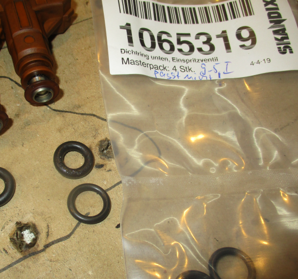

Die O-Ringe bei Bedarf erneuern - gibt es neu z.B. bei Skandix. Allerdings passen da welche nicht, die dort angeführt werden:

Zurück zum Problem: es ist auch mit der nagelneuen originalen DI *nicht* behoben.

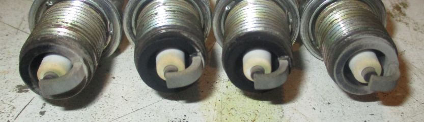

Die Kerzen sind i.O. - zeigen aber auf Zylinder 2 und 3 deutlich mehr schwarze Rußablagerung am Metallkörper:
(Aufnahme mit Blitz)
Das Auftreten ist mit den neuen ESV und DI nicht mehr ganz so früh und ganz so ausgeprägt, das Auto läuft bis dahin völlig unauffällig und "weicher" als zuvor, und es sind offenbar auch nicht mehr so viele Fehlzündungen wie zuvor - aber eben doch immer noch eindeutig vorhanden.

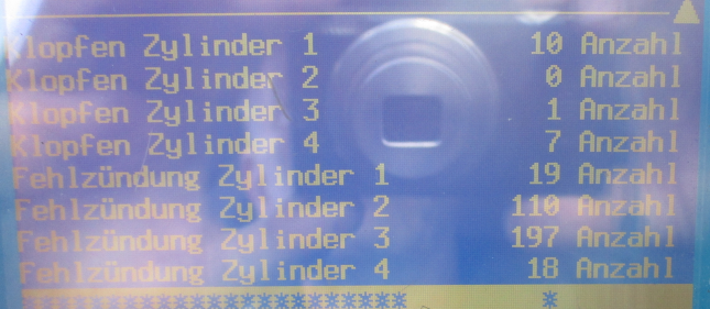

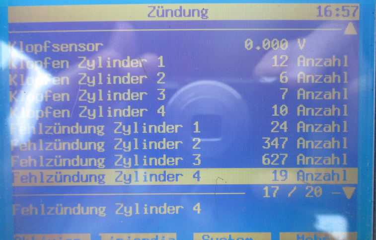

Sollten Probleme dadurch jedoch nicht mehr oder weniger gleichmäßig alle Zylinder betreffen?!

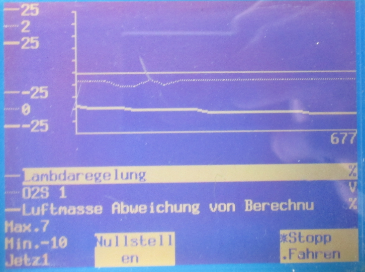

Allerdings ist mir aufgefallen, dass bei >190 km/h und einsetzendem Ruckeln die Luftmasse von der berechneten immer weiter ins Negative abweicht:
...obwohl die Adaption nie >5% war - hier nach der letzten Probefahrt (im Leerlauf):
Soll das so? Oder ist das ein Hinweis - aber worauf...?
Dass schon vorher die Lambdaregelung von closed auf open loop übergeht, halte ich unter Last für normal und gewollt:
Wo kann ich weitersuchen?

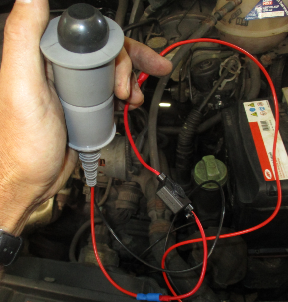

Heute hab ich noch das Ansaugsytem mit Rauchgenearor auf Undichtigkeit geprüft - gefunden hab ich aber nichts außer den leicht undichten O-Ring des Doppelstutzens für die beiden Schläuche zum BDR und zu den Magnetventilen, den ich für das Problem aber nicht verantwortlich machen will, zumal das Teil ja zwischen Zylinder 3 und 4 sitzt.
Letzte Verzweiflungstat ist ein nagelneuer LMM - die Hoffnung auf Behebung des Fehlers dadurch ist jedoch gering, denn der versorgt ja schließlich alle Zylinder gleich.
Der Rauch zeichnet aber nicht das Bild ab, welches unter Volllast, im regulären Betrieb, entsteht.
